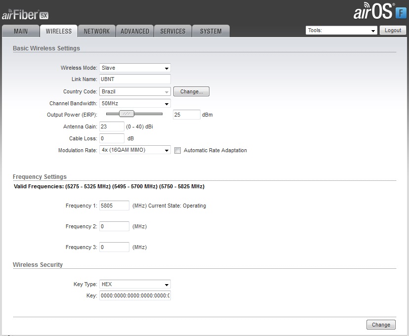

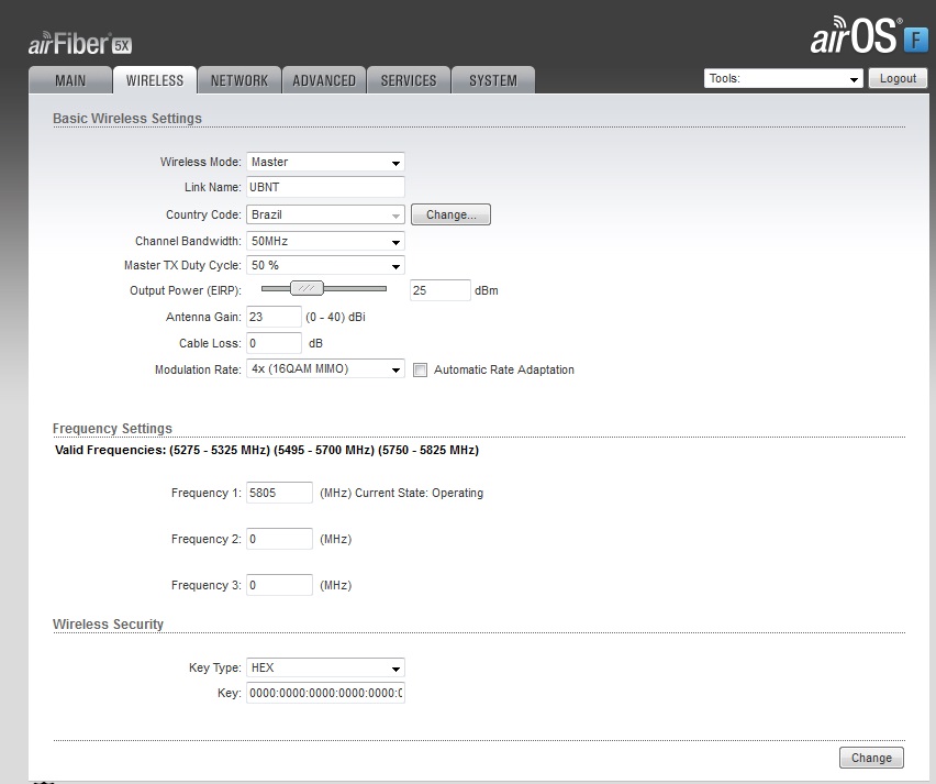

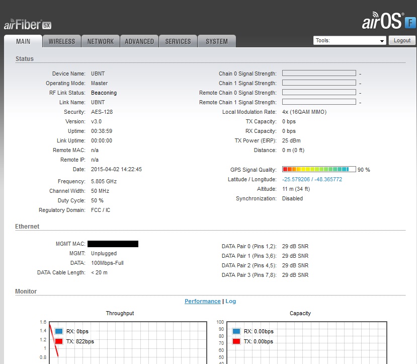

    Boa tarde, estou tentando configurar 2 Airfiber 5x em ptp e não estou tendo sucesso, apesar de todo o tipo de tentativa eles não conversam.
    O master está com GPS conectado o slave não, já tentei com gps conectado de todas as maneiras (um conectado outro não, os dois conectados, os dois não) e nada.
    Fotos das telas abaixo:
Nome:	         master1.jpg
Visualizações:	874
Tamanho: 	130,3 KB
ID:      	61233Clique na imagem para uma versão maior
Nome:	         master2.jpg
Visualizações:	786
Tamanho: 	96,0 KB
ID:      	61234Clique na imagem para uma versão maior
Nome:	         slave1.jpg
Visualizações:	639
Tamanho: 	108,7 KB
ID:      	61235Clique na imagem para uma versão maior
Nome:	         slave2.jpg
Visualizações:	683
Tamanho: 	92,2 KB

    Vamos la:
    - esta em banca ainda?
    - Atualiza eles pois essa versao ja é velha
    - Voce tem que usar uma chave de segurança, provavelmente esse é o motivo de nao conectar "vi no forum gringo algo a respeito"
    - Baixa para 20mhz
    - Modulaçao de inicio use automatica, apos alinhado e tudo 101% voce trabalha da forma que achar melhor.

    Ainda estão em bancada, atualizei o firmware logo depois de postar aqui para testar, modulação também em auto, coloquei chave de segurança, mudei para 20mhz e nada ainda.

    Parceiro voce ta usando ele com antena nas ponta certo? Baixa a potencia ai pra 5dbi apenas
    Padrão Re: Airfiber 5x ptp configuração
    Jonas até agora estava com antena, agora não estou mais, ainda não entendi bem essa configuração, estou somente com os pigtails neles e praticamente encostando setado como se fosse com antena de 30 e potência em 32
    Consegui, para fim de teste removi a antena setei o ganho de antena em wireless para 0 dbi e output power em 10 e por fim sincronizou.

    Citação Postado originalmente por VNInfo Ver Post
    Sim tudo que voce setar ali tem que o mais proximo do real, pois ele calcula tudo na hora de conectar.
    Nao recomendo usar apenas com pigtail.
    Outra coisa usando 20mhz nao sete 75% pois tem um bug que deixa ele apenas sincronizar em 1x uma das chain.
    O firmware beta resolveu isso, mas como os meus sao em produçao nao tive coragem de atualizar.
    Então deixei em 20 mhz e setei 50% em teste foi ao 4x, vou usar eles com AlgCom 30 dBi blindada pra 30 km.
