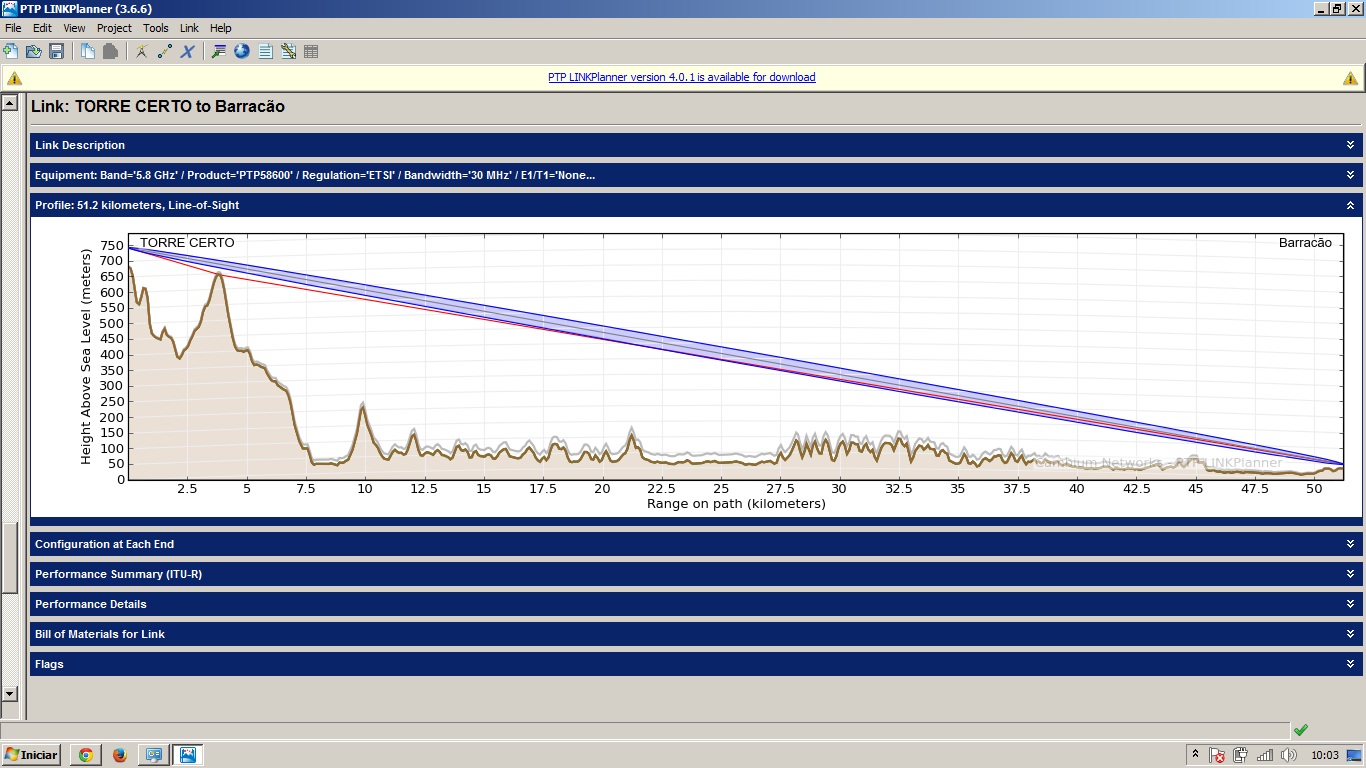

    Amigo o certo ai é uma antena de 34 Dbi, ve também como esta a zona de fresnell.

    Amigo, usando os mesmos equipamentos exceto a antena que e dish de 34, e a 52km to passando 38-40mb. Primeira coisa e olhar a visada ai, pode ate ser boa visualmente, mas a elipse que se forma com a onda, granha proporções grandes, e talvez pode ser o caso de aumentar a torre ou coisa parecida. Posta as coordenada....

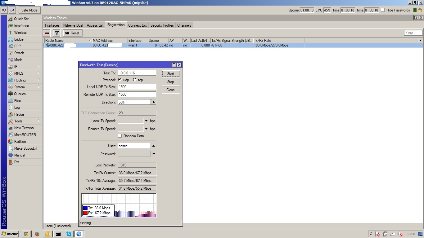

    Arthur, cara muito obrigado, fiz de acordo com suas recomendações e a coisa mudou da água para um Whisky 12 anos, rsrs, vou postar os resultados. E de fato o tempo em ms do ping ficou bem mais alto, porém posso passar um grande volume de dados agora.Clique na imagem para uma versão maior

    No modo convencional, o ping ficava em média de 3 ms com 2 megas de banda passando e oscilando. Com o NV2, o ping está na média de 40ms com a banda que foi anexa neste tópico.
