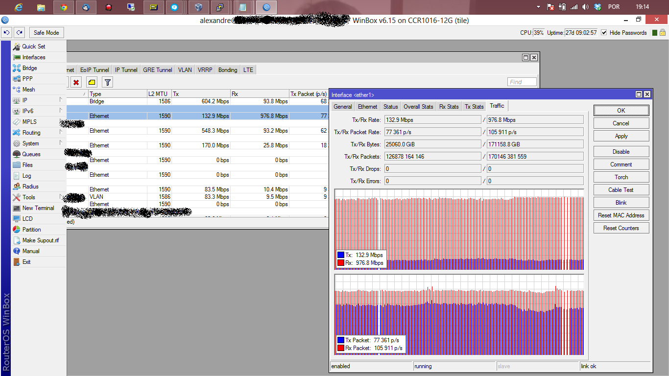

Nome:	         Captura de tela 2014-07-31 19.14.38_hidden.png
Visualizações:	333
Tamanho: 	129,9 KB
    Essa tem VLAN, OSPF, MPLS e iBGP (e eBGP com alguns clientes que tem AS).
