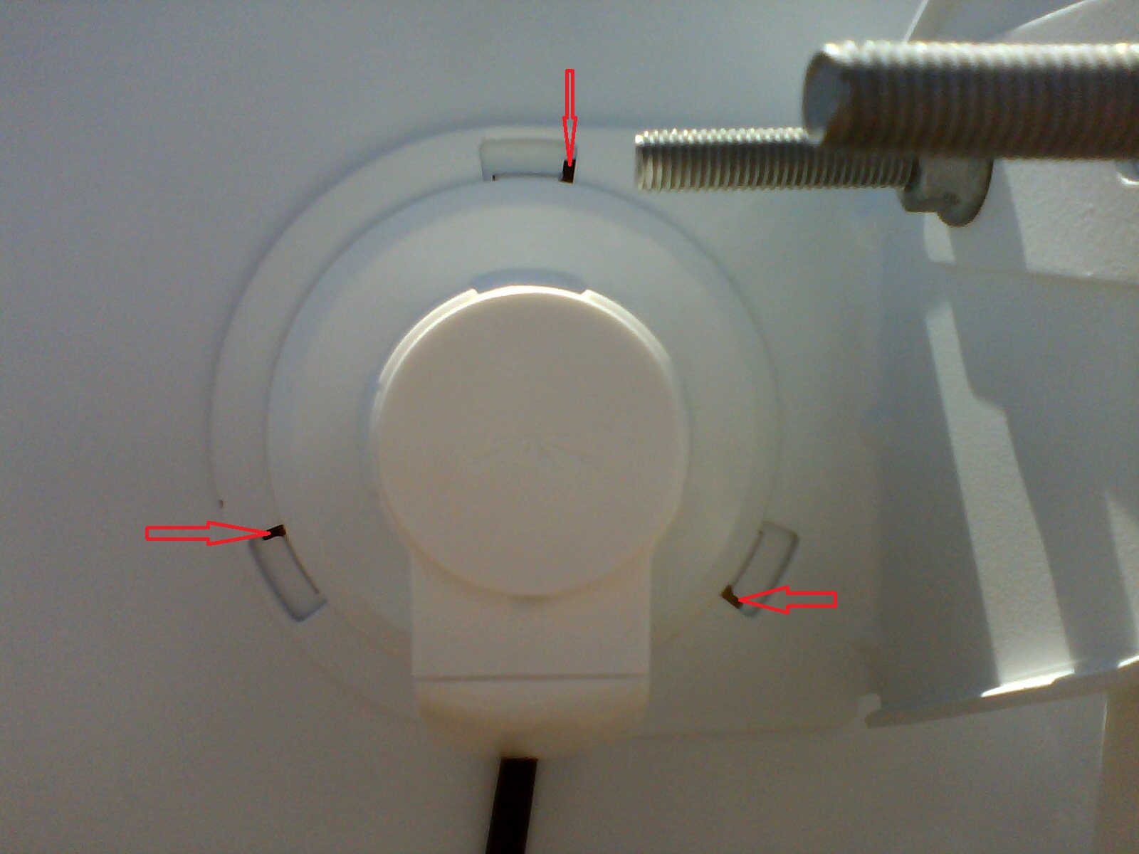

    Bom dia pessoal.
    Venho aqui hoje postar um assunto que observei ao usar a nanobeam com radome shield. Todos sabem que a Ubiquiti efetuou algumas mudanças em relação as Nanobridge. Um deles é o encaixe do suporte ao disco... Bom vamos ao assunto, o que venho aqui monstrar é que se observarem pela foto postada, note que fica orifcios abertos, como mostra as setas nas fotos. Bom qual problema disso? Bom se nao usar um radome creio que nao afetara em nada... Mas se ao usarmos um radome, e chegar a epoca de chuvas, o que ira acontecer, entrará agua, e a mesma se acumulara dentro do radome, correto? E todos aqui sabem que isso nao é nada bom...
    Então vou ter que colocar um pouquinho silicone pra vedar e evitar essa dor de cabeça futuramente nas época de chuvas..
    O pessoal da ubiquti poderia atentar-se a isto, um pequeno detalhe que pode dar dor de cabeça...
    Fica a dica ae pra quem já esta usando a nanobeam m5-400 com radome shield, preste atenção neste detalhe...

    Padrão Re: Nanobeam M5-400 detalhe...
    Citação Postado originalmente por fbsalvi Ver Post
    Bom dia pessoal.

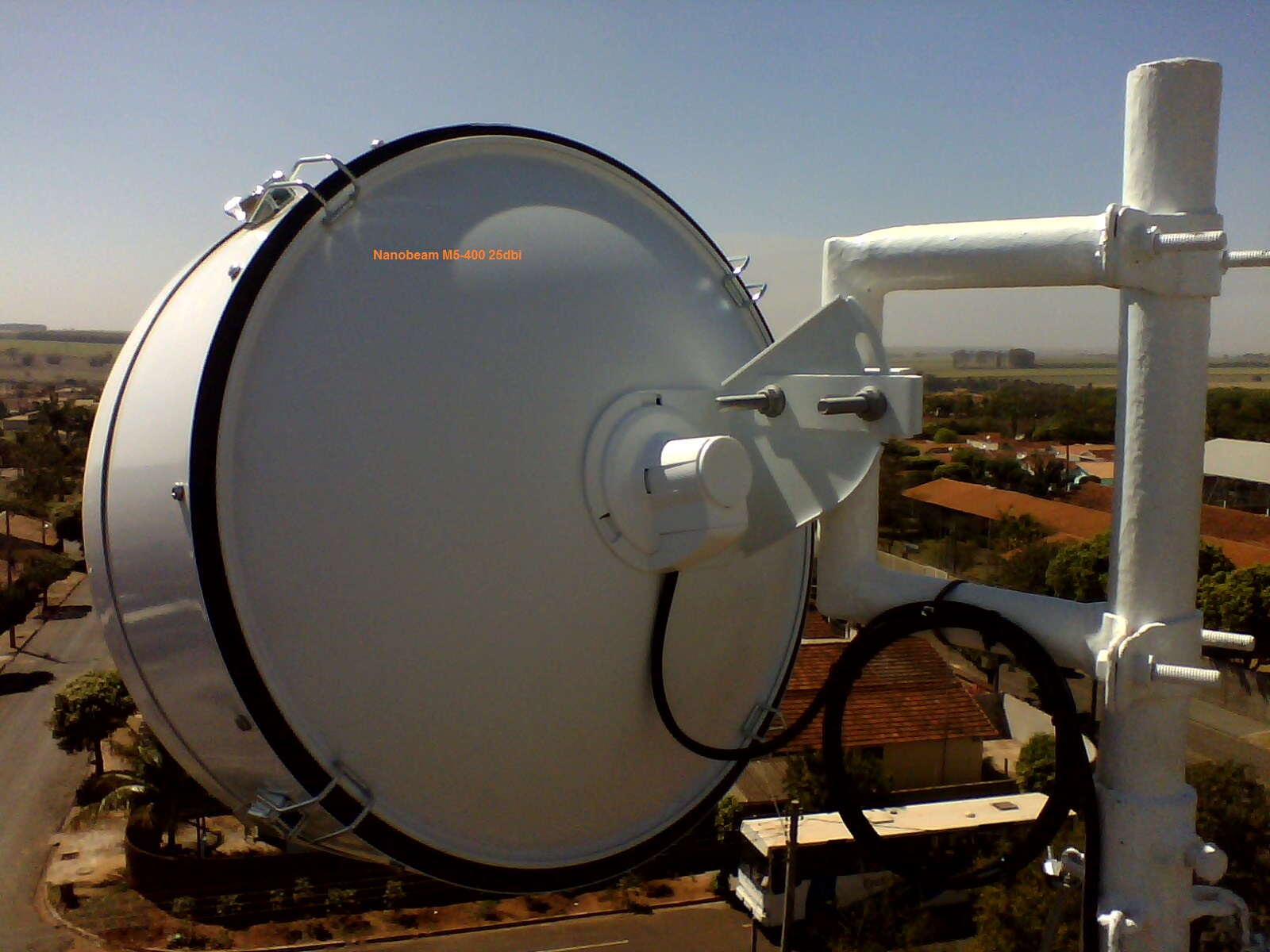

    bom dia, quanto de banda ta passando ai com as nanobeam: distancia, sem radome e com radome?
    tem esses testes ai e ta gostando dessas nanobeam?
    qual o motivo de usar radome?
    Boa tarde emilidani nessa caixa dágua que esta este antena, tem um torre com 4 setorias, mais 2 nanobridge, que nao aparecem nesta foto.. Pra atenuar interferencias de ambos os lados estou usando um radome + shiled...
    Att,
    Fabiano.
    Ei amigo, estou com a mesma pergunta do ramoncaldeira, qto de banda tá passando esse pop, qual o sinal com radome e sem radome.?
    Abracao
    Boa noite, nesse ptp com os testes feitos pelo IOS, estou conseguindo em torno de 177 mbps. Fiz um teste transferindo um.arquivo iso de uma ponta a outra, levou em torno de 2 minutos e 30 segundos ... Esse ptp esta a uma distancia de 700 m. Sinal -53 dbm noise -99 ccq 99.4%. Uso radome porque nessa nesse ponto tem 2 torrinhas com setoriais e nanobridges deuns provedores que ocupam o espaco... Bom pra mim esta atendendo as necessidades. Nao fiz testes radome. Alias quando vejo que o local esta poluido uso radomes. Estabilidade do link e melhor truput...
    Mas irei fazer os testes sem radome e posto...
    Att
    Fabiano
