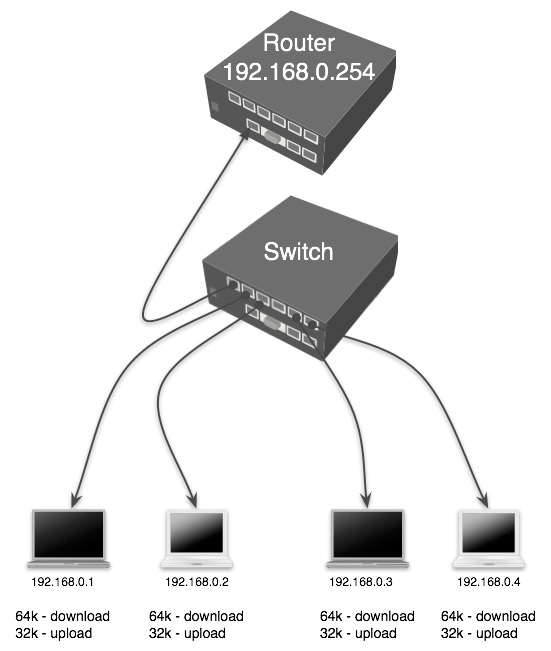

    no exemplo do manual (http://wiki.mikrotik.com/wiki/Manual...-_PCQ_Examples), cada máquina se conecta com os valores que foram definidos nas opções:
    ... download ... pcq-rate=64000 ...
    ... upload ... pcq-rate=32000 ...
Nome:	         PCQ.jpg
Visualizações:	183
Tamanho: 	51,5 KB
    o que faz com que cada cliente estabeleça conexão: 64 - down e 32 - up.
    você disse que na opção "download" eu poderia colocar 12M...
    ?Dessa forma cada cliente irá se conectar com 12M? ou, o primeiro cliente que se conectar vai alcançar no máximo os 12M e na medida que outros clientes forem se conectando a banda será particionada de forma igual?
    Grato pela atenção.

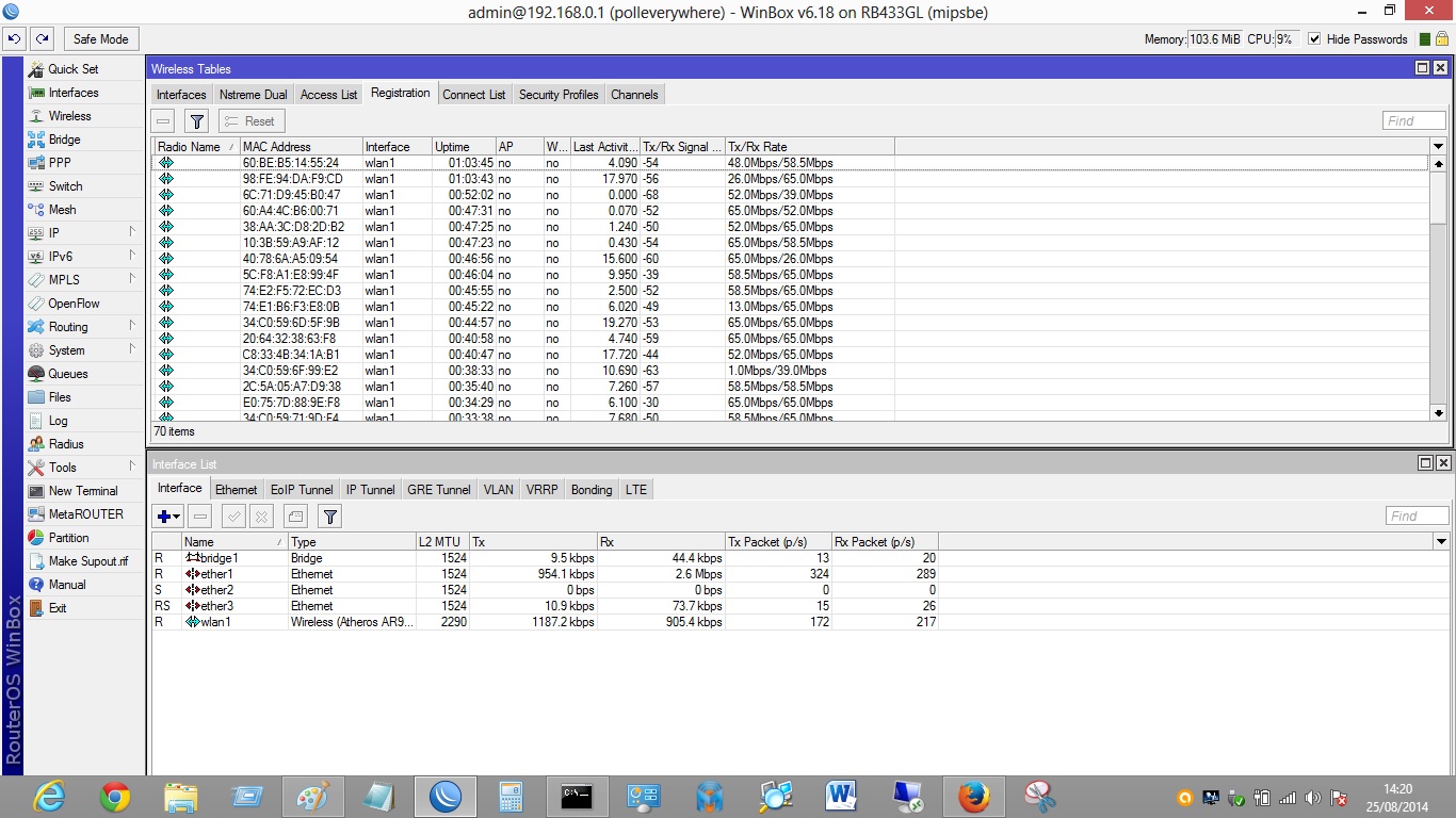

    Bom dia Alex,
    não existe bloqueio nesta rede, o link de 12Mbps chega no modem e dele irá direto para RB433GL onde pretendo fazer o controle da distribuição de banda, porém, eu acredito que uma vez feita a configuração do PCQ, conforme foi orientado anteriormente, a banda será igualmente distribuída e não irá saturar, mesmo que algum dos usuários estabeleça conexões P2P etc e tal... Com relação ao AP, durante um teste observamos que a RB433GL com carão R52Hn suportou bem os 70 clientes usando pouca memória e pouco processamento... posso estar equivocado, portanto fiz um print do teste... Já com relação ao bloqueio acredito que dá pra fazer utilizando redirect para Web Prox... e deixar acesso apenas ao endereço da aplicação...
    print do teste anexo, no momento não tinha nenhum bloqueio e os clientes (70 alunos em uma sala de aula) estavam acessando conteúdos diversos...
Nome:	         003.jpg
Visualizações:	115
Tamanho: 	309,4 KB
    Grato a todos pela colaboração.
