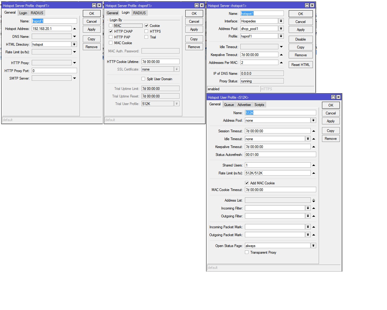

    Estou um problema no hotel que trabalho. Sobre os usuários do hostspot.
    Uso o mkt atualizado, um link de internet de 20M, antenas nano station2 com o seu firmware atualizado para 4.0.
    Os usuários que utilizam hotspot estão se deslogando quando ficam em tempo ócio ou saem da rede. Quando eles encontram a rede novamente é necessário abrir a pagina da internet para se logar, caso salve os dados loga automaticamente.
    Meu mkt esta configurado para como as imagens abaixo
Nome:	         mtk.jpg
Visualizações:	461
Tamanho: 	211,2 KB
    As nano estão como bridge, e o ip delas são staticos. como minha rede;
    Gostaria que os usuário não pedisse para logar por 7 dias, que geralmente é o tempo de permanência no hotel.
    Minhas configurações estão corretas, ou preciso mudar algo.
    Esse problema pode ser das antenas, que são ultrapassadas?

    amigo primeiro lugar verifica suas regras e atualiza seu mk
    Padrão Re: Usuários hotspot Mikrotik deslogam a cada 30 mim.

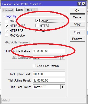

    Desativa o keep alive time out e aumenta o tempo de duração dos cookies.
    o seu maior problema pode ser o keep alive time out mesmo, muda ai, ou tira o tempo que deve resolver
    O MKT esta atualizado para a versão mais atual. Deixei isso configurado ja
    Removi todos os dados do keep alive time. Vamos testar

    Se quiser ainda pode ativar e aumentar o tempo de duração dos cookies
Nome:	         cookieup.jpg
Visualizações:	182
Tamanho: 	53,8 KB
    Aumentei todos os meu dados para 10 dias, resultado a memoria do MKT encheu deu erro e tive q restaurar os backup para as datas de 3 dias. Sinceramente acho q o problema pode estar nas antenas.
