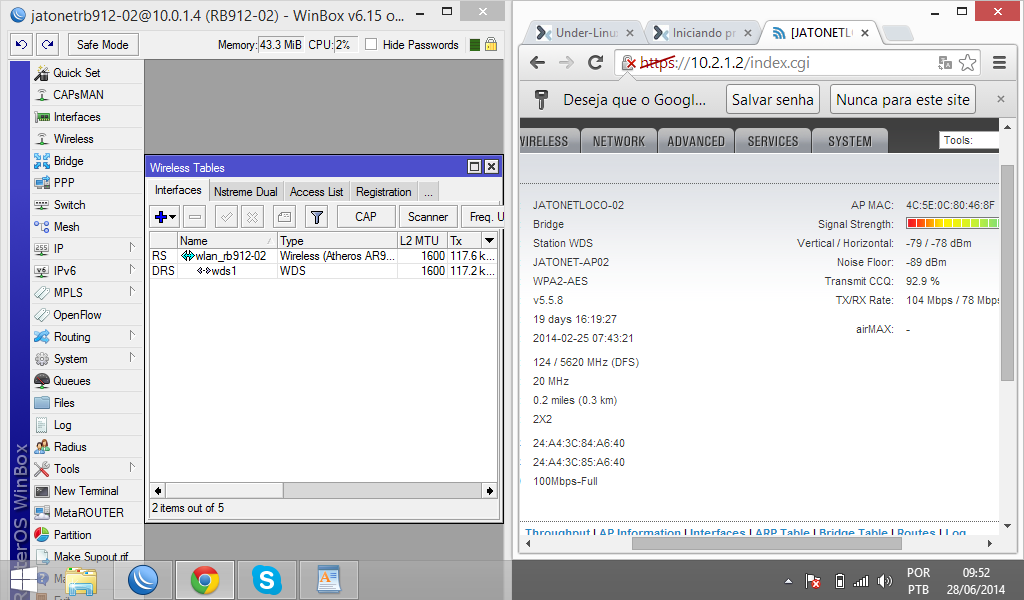

    Uma dúvida que tenho: Um UBNT trabalha bem com WDS em um MK?
    eu tenho aqui funcionando
Nome:	         wdsubntmk.png
Visualizações:	282
Tamanho: 	95,2 KB
    Padrão Re: Iniciando provedor wireless.
    WDS independe de fabricantes.
