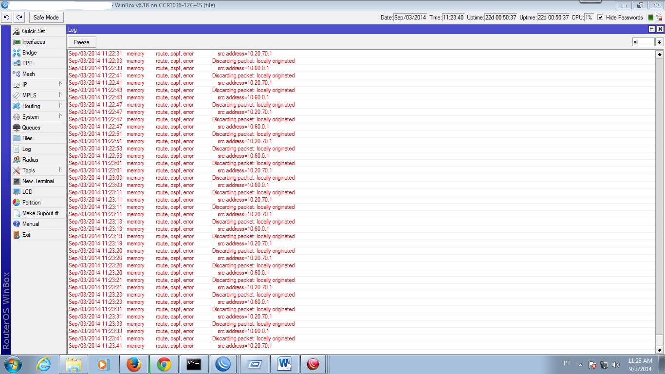

    Bom dia pessoal.
    estava olhando minha routerboard que recebe o link e vi este erro que aparece ai na imagem. Entao resolvi pegar 2 rb que tenho aqui que estao parada, e coloquei o backup desta rb que recebe o link que esta com este erro, nestas que estao paradas, e quando coloquei não apareceu este erro, alguem pode me dar uma ideia?

    Padrão Re: aparecendo erro no ospf
    Isso se deve ao fato de provavelmente seu ospf estar rodando em alguma bridge, dai os pacotes de LSA que são usados pra descoberta de outros roteadores estão voltando ao ponto inical. Dai ele descarta esse pacote pois o ID é o mesmo que o ID dele próprio, então surge essa mensagem de erro. De detalhes da topologia que ajudamos a corrigir.

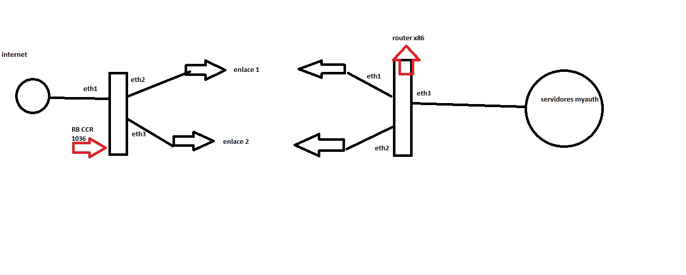

    Boa tarde Felipe.
    O que pode me prejudica com isto?
    Acredito que nao chegue a prejudicar amigo, não sei se e possivel de acordo com sua topologia, mas se vc setar como passiva a interface cujo possui este ip, o ospf vai parar de reclamar este erro.porem o ospf nao roda mais nela, dai tem que se analizar certinho.

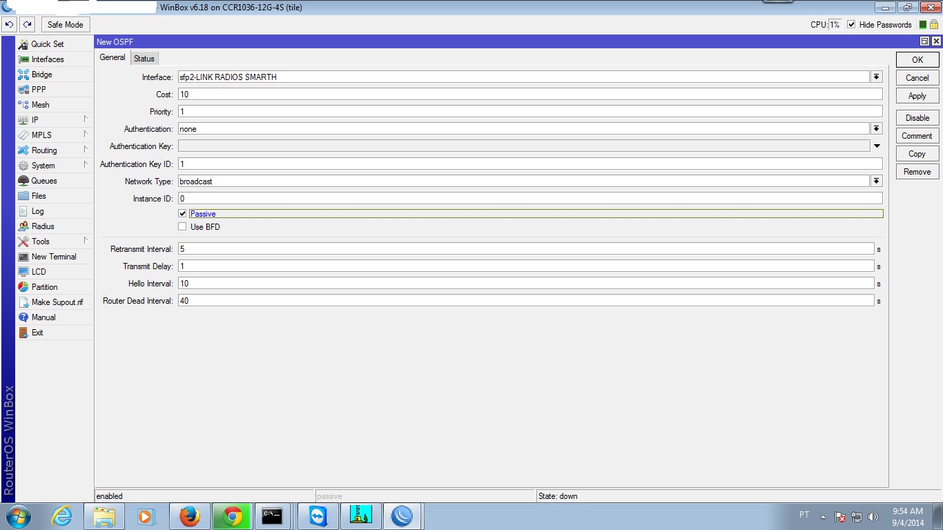

    Felipe, como setar como passiva esta interface ?
    tem algum link que explica que voce pode me passar.
    Não tenho material explicativo, mas é bem simples.
    /routing ospf interface
    Vai aparecer várias entradas, cada uma faz referência a uma interface de seu router, como elas são criadas dinamicamente não é possível alterar, mas você pode clicar duas vezes e ir em "COPIAR" dai dai na janela que vai abrir, você marca um checkbox chamado "Passive". Ao aplicar a mudança a interface criada dinamicamente desaparece e sobe a que você acabou de criar. Testa e posta o resultado.
    RSRS eu fiz tem que ser nas duas correto ? eu fiz porem não subio a rota.
    Então, como eu te disse no post acima, se deixar como passivo para de dar o erro, porém o OSPF para de rodar nesta interface....
