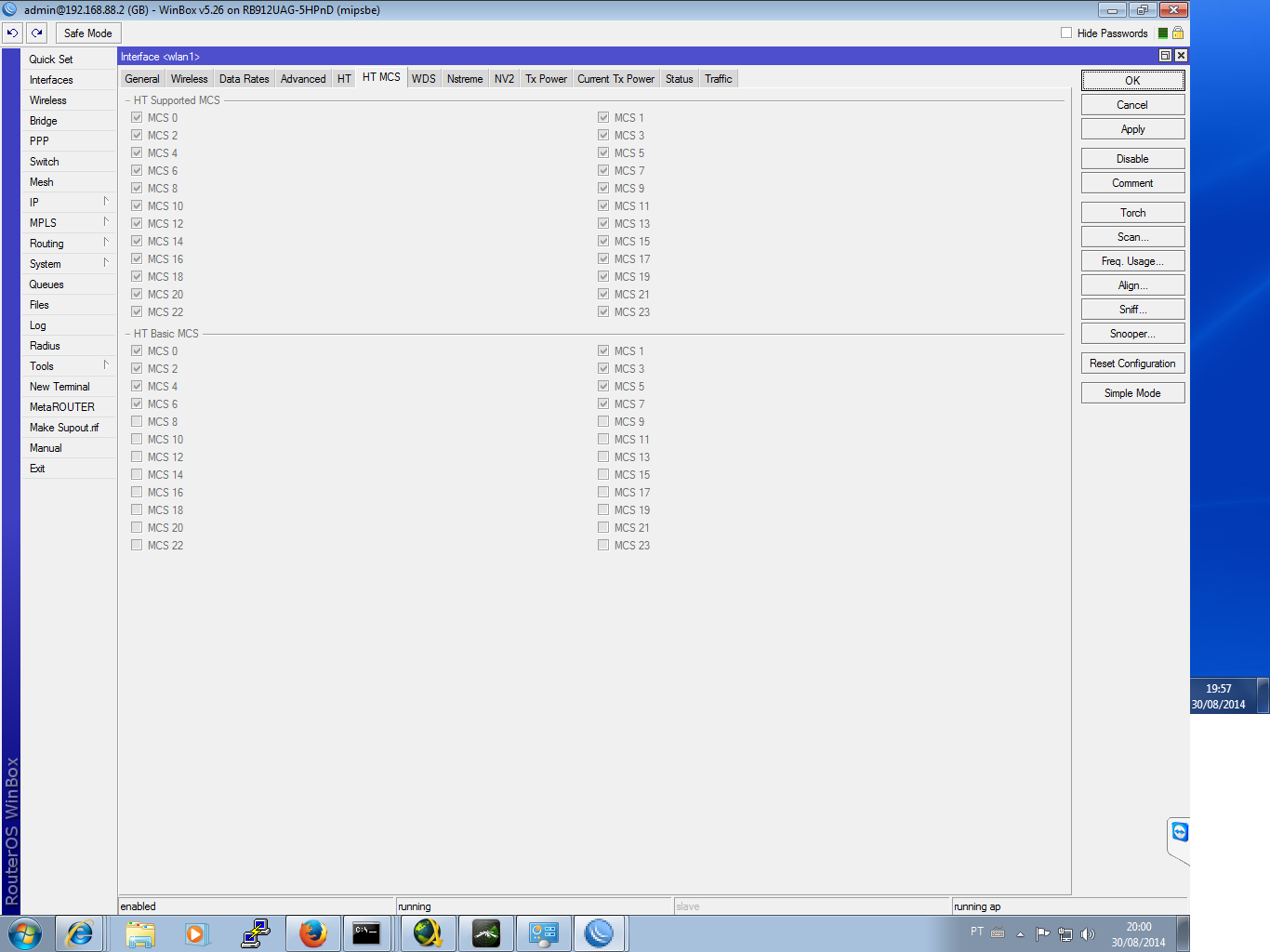

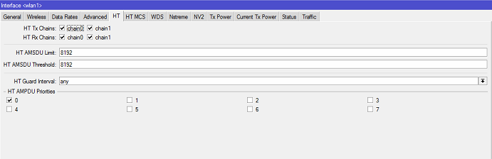

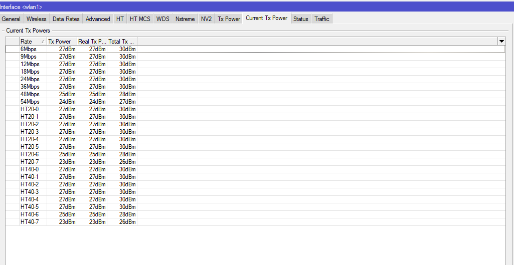

    Padrão Re: Duvida em uso de RB912UAG
    minhas configurações estão assim, algumas, to passando umas screenshots.
Nome:	         mcs1.png
Visualizações:	283
Tamanho: 	137,1 KB
ID:      	54350Clique na imagem para uma versão maior
Nome:	         mcs3.png
Visualizações:	301
Tamanho: 	28,2 KB
ID:      	54351Clique na imagem para uma versão maior
Nome:	         mcs4.png
Visualizações:	291
Tamanho: 	27,5 KB
    Alguém poderia dizer quais MCS devo setar?
    Feito, não mudou muita coisa, deu uma melhora em uns 3mbs, eu mexo em que agora na parte de MCS ?
