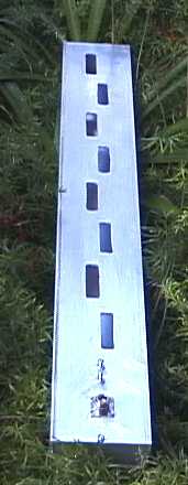

    Tenho visto em vários lugares falar sobre antenas de slot, ou slotted, do tipo painel ou omni. Eu pesquisei aqui, mas a única coisa que achei tentando explicar o que eram essas antenas eu não entendi muito bem.
    Então recorro a vocês: o que antenas slot/slotted? Pelas imagens que vi, parecem ser chapas de zinco dobradas e cortadas com conector pregado lá. É só isso mesmo? Uma chapa metálica funcionando como antena?
    Qual a diferença dessas antenas para as demais? Por que usá-las?
    Há alguma diferença de sentido quando falo "antenas de slot" e "antenas slotted" (ignore a mistura de Português e Inglês)? O que é um slot?
    A antena seguinte é pronta para usar ou é preciso fazer alguma coisa do tipo cortar e dobrar chapa metálica e prender nela?

    São antenas de cavidade ressonante.
    No conector que entra na caixa da antena, tem o polo emissor cortado para o tamanho da frequencia.
    Esse emissor vai ressonar dentro da caixa, que obedece a dimensões calculadas matemáticamente e sair pelos slots ou janelas que são abertas nas distancias apropriadas.
    Normalmente esta caixa ressonante é utilizado um tubo retangular de alumínio.
    é uma das antenas mais complexas para calibrar corretamente
    Tem inclusive um parafuso fixado na base que é para fazer esta calibragem em fábrica com equipamentos apropriados.
    A Antenas Betel fabrica estas antenas, tanto setorial como omni. As setoriais são homologadas.
    E elas são de polarização horizontal
    É muito bom o resultado obtido com elas.

    Isso, o basico de ressonancia e guia-ondas é entendível visualmente:
    Do mesmo jeito que o som tem conchas acusticas e pode ser guiado por dutos, ondas de RF também, algumas antenas de slot usam guia-ondas, outras são só essa massa com ressonancia no "ponto certo".
    As vezes acho que o "sucesso" delas é porque precisa ajuste fino em cada unidade, se toda antena tivesse esse cuidado talvez teriamos antenas melhores (E 3x mais caras).

    A antena Slot é de cavidade ressonante e também é conhecida como guia de ondas. Não são dois tipos. Cavidade ressonante ou guia de ondas.

    Acho que fiz um péssima tradução das antenas com um guia-ondas e slot por emento ressonante, e as antenas com 1 elemento ressonante e duzias de slots ao longo de um guia-ondas.
    - Com 1 slot por ressonante você tem melhor aproveitamento de potencia, mas o VSWR sobe, é o "reflexo" voltando, precisa ter um ressonante bem caprichado, geralmente é inclusive complexo. Você faz um multi-patch e põe um slot em cima de cada, tem ganho alto e abertura boa.
    - Com 1 ressonente em baixo e varios slots ao longo de uma massa/tubo, vira o "array não-ressonante" (Não sei como traduz, nunca saí do brasil mas nunca aprendi essas coisas em portugues), o ressonador é elemento secundário em materia de preocupação, qualquer dipolinho bobo resolve, mas o tubo ou a massa com os slots precisa ajuste mais preciso, pelo menos tem VSWR bem pequena, e isso justifica o uso. Essa última é o tipo de slot que geralmente temos em wifi, seja Betel, EmcTest e parece que a Ideal também tem. O ressonante está lá, mas ele importa pouco.

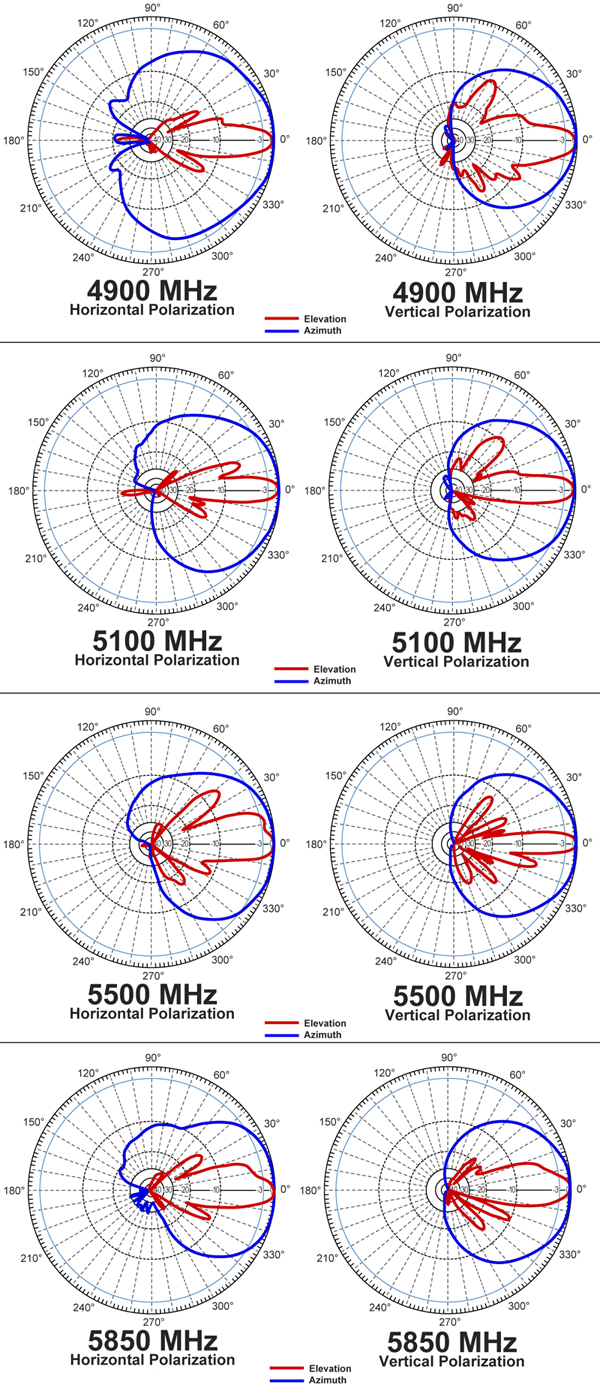

    Sobre como conseguir informação de angulo e ganho, o fabricante devia ter isso no datasheet, as vezes tem, a UBNT as vezes lança um datasheet mais detalhado. Excesso de informação confunde leigo então alguns evitam muito dado. Essa informação que em canal X oy Y o ganho ou VSWR muda a UBNT mesmo informava mais, ultimamente parou, mas tem que ir vendo e salvando tudo que é datasheet que conseguir, qualquer revisão boba e eles já removem informação útil do datasheet, no lançamento geralmente tem mais informação, depois elas vão sumindo.
    Toda antena tem melhor ganho e menor vswr numa area estreita da banda, nunca vai ter o mesmo ganho em 2412 e em 2462MHz, normalmente a diferença é 1dB, prática comercial. Em 5GHz complica, porque antena comecial precisa ir de 4,9 a 5,8GHz, ou pelo menos de 5,1 a 5,8GHz. A L-com informa o diagrama conforme a frequencia em pelo menos 1 modelo, veja como muda a irradiação de 5,5 pra 5,8GHz, direto do site da L-com:

    As vezes tem diferença até de apontamento numa antena direcional, vide página 5 dessa:
    http://www.engeniustech.com.sg/files...000-101110.pdf
    Em canal alto (5,845 GHz, por exemplo) você tem que apontar a antena uns graus pra cima comparado a usar canal baixo (5,120 GHz, por exemplo), parece ter 2 ou 3dBi de diferença, o diagrama não está claro.
    Aqui tem uma medição, página 6:
    http://computech.com.br/loja/downloa...20-%20INPE.pdf
    Em 2400 tem 13,85dBi, em 2483 tem 15,17dBi, é só 1,3dBi de diferença. No desempenho quem conta também é o VSWR, nesse pdf ele está mais a frente, coeficiente de onda estacionária, esse aí é excelente, o menor está lá pelo 2460MHz, nesse frequencia também tem um pouco a mais de ganho que em 2412MHz, então já sabe o canal ideal pra ela.
    Mas olha o VSWR das BaseStation:
    http://dl.ubnt.com/datasheets/airmax...ntennas_DS.pdf
    No caso da 2G15-120 o menor VSWR (Return loss, no pdf) está nos canais mais baixos, 2412 terá menor VSWR que 2472.
    São pequenas diferenças no ganho, no vswr, no diagrama de irradiação, que mudam um pouco a qualidade da conexão de alguns clientes mais proximos ou distantes, mais pra esquerda ou mais pra direita, com a antena inclinada um pouco pra esquerda ou pra direita seguinte o angulo de telhado, não muda o mundo, mas é importante saber PORQUE existem diferenças de um cliente pro outro ou de um canal pro outro (E variação na linha de fabricação existe, sou do tempo que CNC tinha erro tipo 0,1mm, corte a laser (Plasma) idem, não sei se isso melhorou, mas 0,1mm de margem de erro gera variações maiores que 1dBi na linha de fabricação. Também não muda o mundo, mas junta ponto com 2,5dBi a menos de ganho que a frente da antena, canal com 1dBi a menos, e você tem 3,5dBi a menos de ganho, mudança de 110% no sinal!

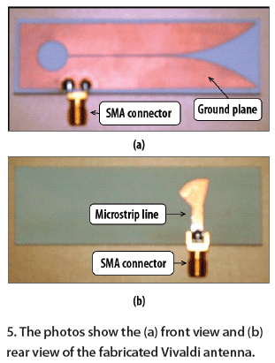

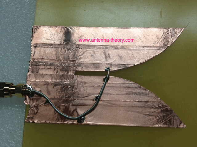

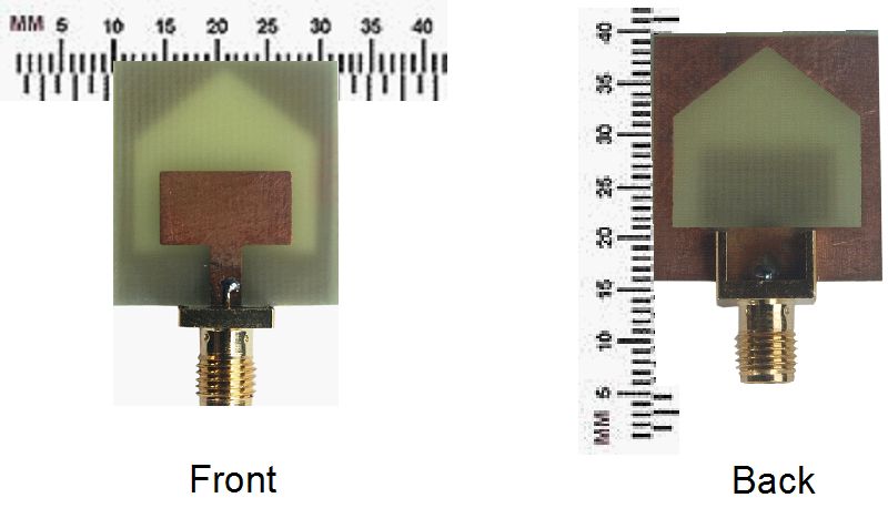

    É. tradução é um problema. Slot com 1 ressonante e varios "buracos" (slots) também chamada de antena com "onda viajante". Traveling-wave antenna, traduz como? Até em ingles é um péssimo nome. Mas tem que ter nome, pra diferenciar.
    Digamos que talvez seria bom chamar isso de "slot antenna":

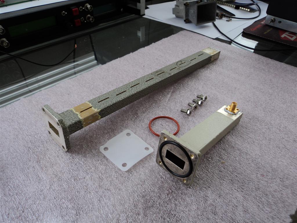

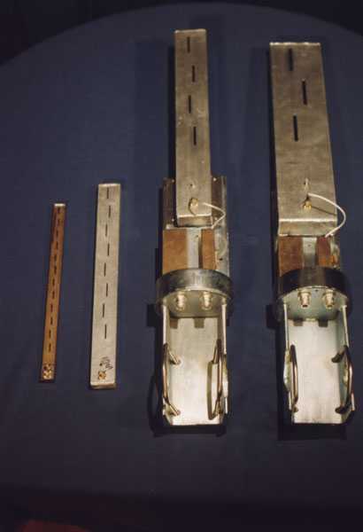

    E isso de "slotted waveguide antenna":

    Mas traduz como? Antena de fenda, e guia-ondas fendado? O jeito é assassinar o portuga e chamar de tubo slotado

    Então, resumindo tudo, antenas slotted são basicamente tubos metálicos que conduzem as ondas. Slots são esses furos calculadamente feitos nesses tubos e que permitem a saída das ondas, certo?
    As ondas vão ficando mais fracas à medida que vão passando pelos slots? Se sim, no lado oposto a onde está o conector da antena o desempenho vai ser menor ou haverá perda de potência?
