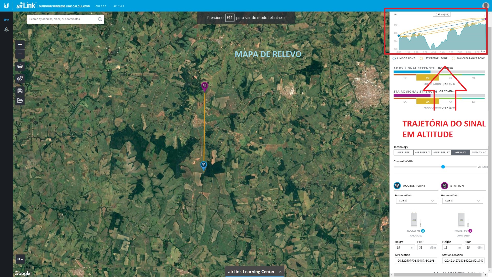

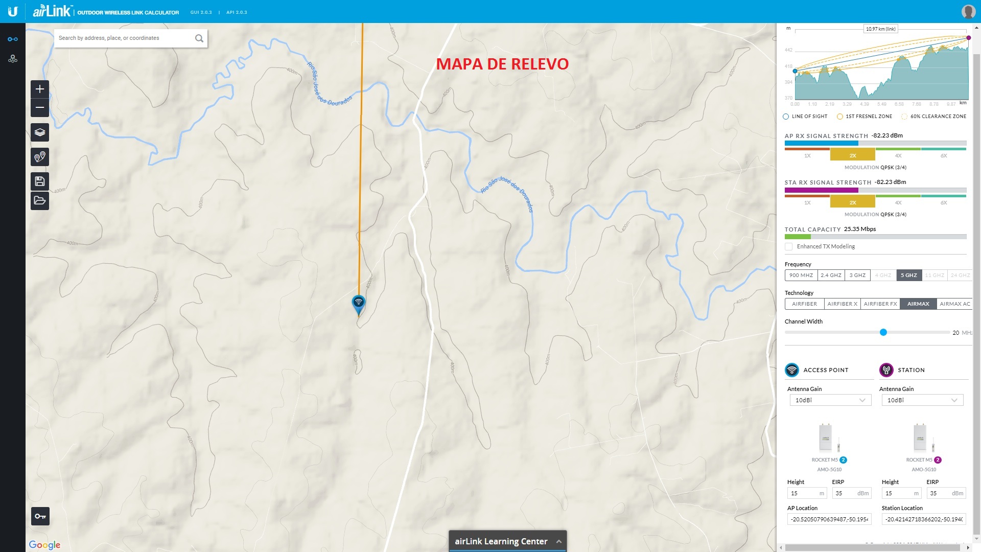

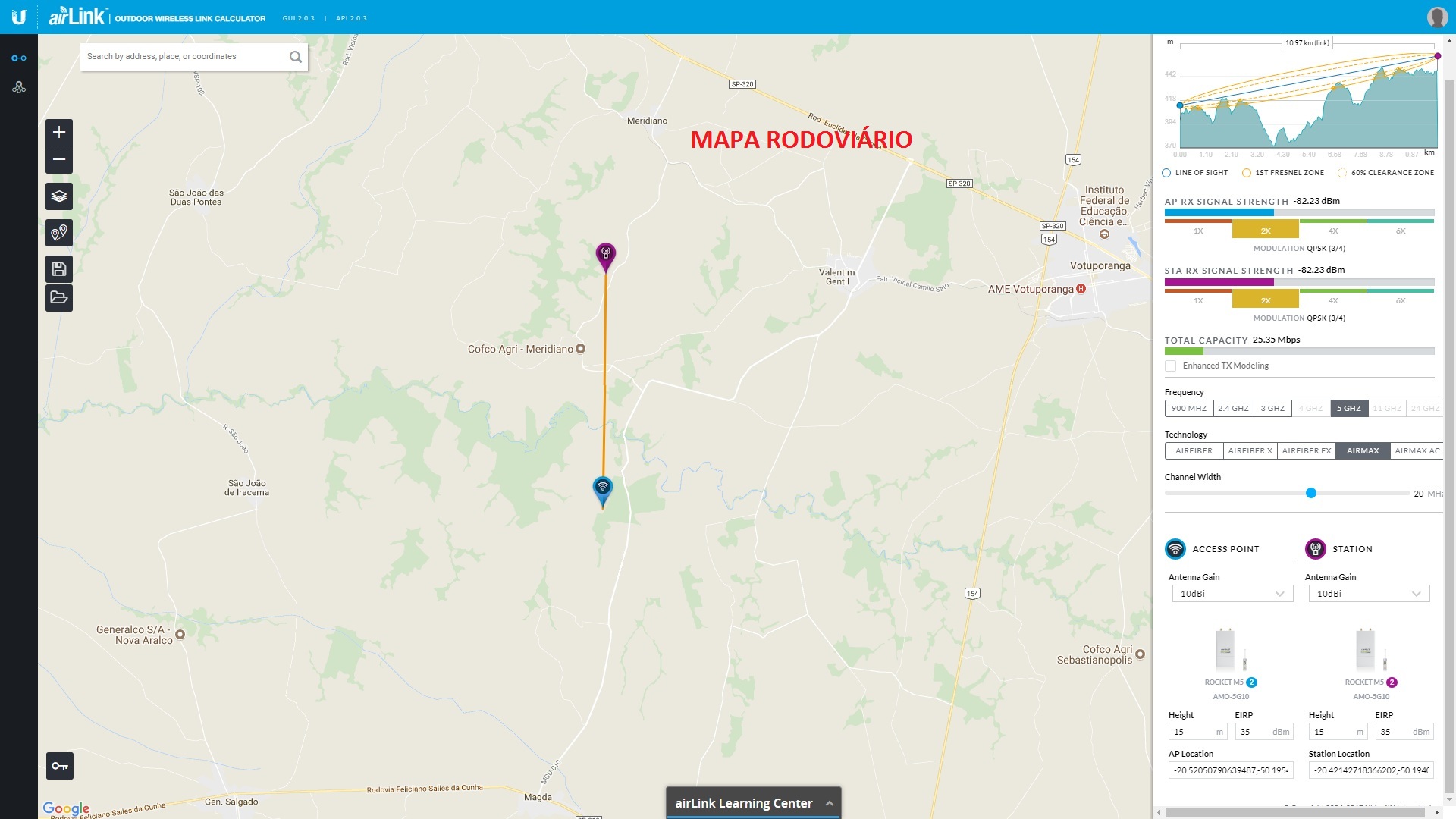

    Tudo no Airlink amigo... Só que você tem que ter um mínimo do mínimo de conhecimento de fotointerpretação (disciplina que estuda o relevo através de fotografias aéreas) e conhecimento de altitude por curvas de nível.
    Os mapas do Airlink são os mesmo do Google Earth. Então é só você plotar o AP e a estação que o programa vai te mostrar a trajetória através do mapa (que pode ser rodoviário, satélite ou de relevo) assim como o relevo presente na trajetória do sinal.
    Sugiro que você faça o cadastro no site da Ubiquiti e faça alguns testes com a plataforma, estudes os modos de mapas presentes na interfaçe do Airlink (rodoviário, satélite e relevo).
    EXEMPLOS:
Nome:	         linkA.jpg
Visualizações:	266
Tamanho: 	297,7 KB
ID:      	67557Clique na imagem para uma versão maior
Nome:	         linkC.jpg
Visualizações:	250
Tamanho: 	339,4 KB
ID:      	67559Clique na imagem para uma versão maior
Nome:	         linkA.jpg
Visualizações:	266
Tamanho: 	297,7 KB
Nome:	         linkB.jpg
Visualizações:	250
Tamanho: 	787,5 KB
