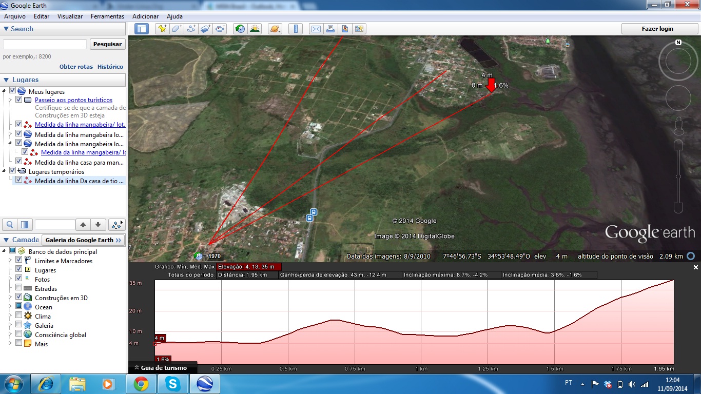

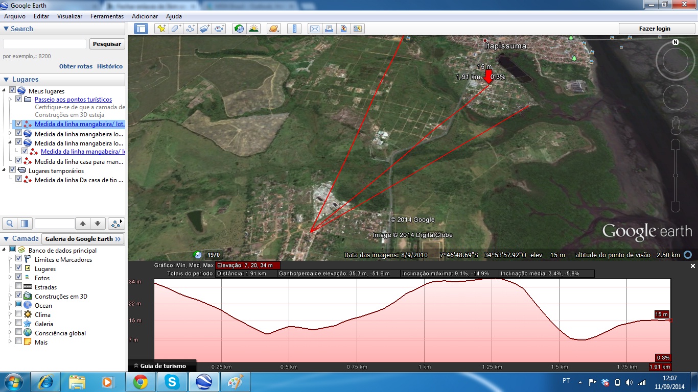

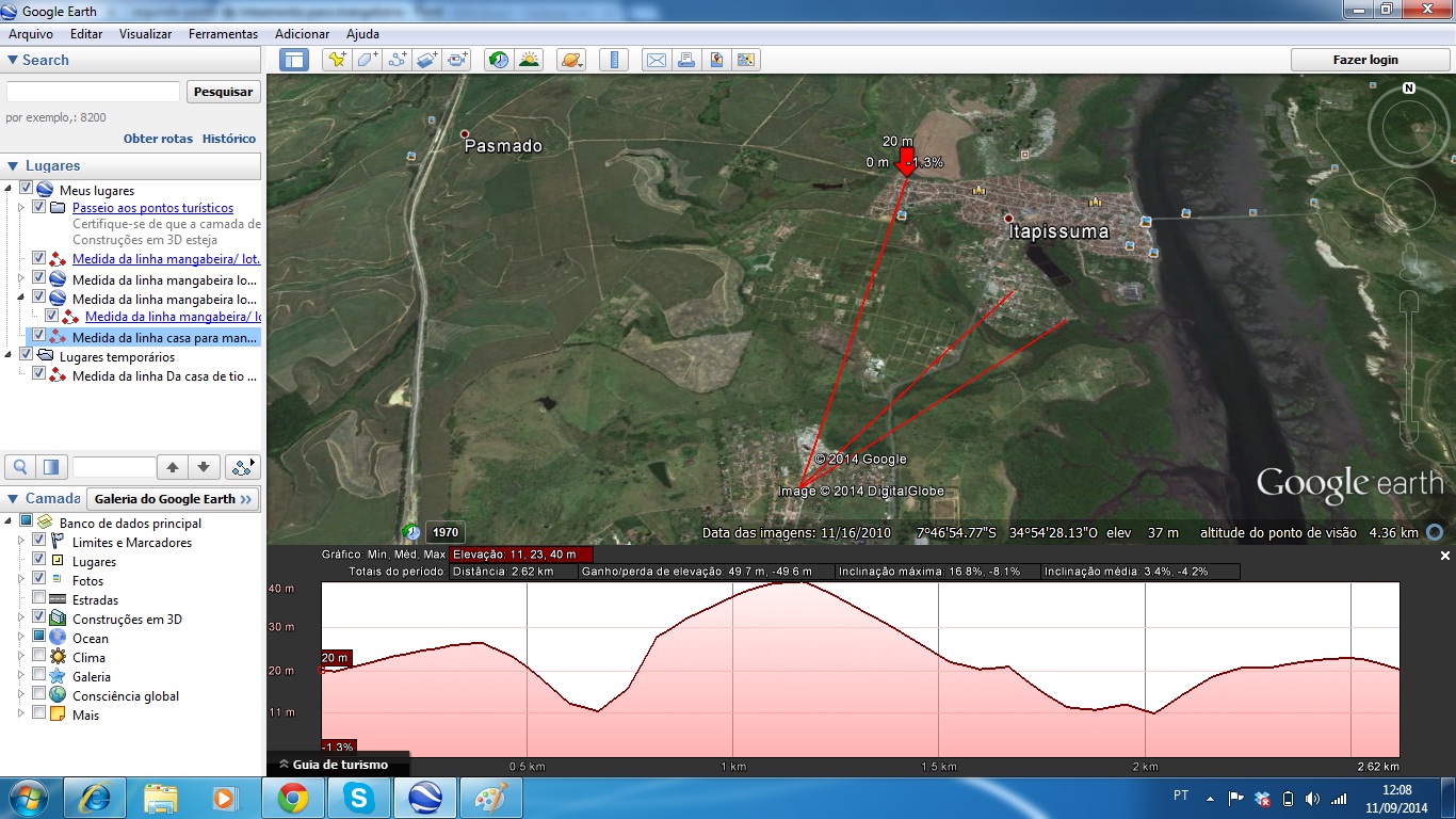

Nome:	         primeiro caso casa do TIO para MANGABEIRA.jpg
Visualizações:	184
Tamanho: 	361,4 KB
ID:      	54610Clique na imagem para uma versão maior
Nome:	         segundo ponto do loteamento para mangabeira.jpg
Visualizações:	180
Tamanho: 	364,2 KB
ID:      	54611Clique na imagem para uma versão maior
Nome:	         terceiro ponto da minha casa para mangabeira.jpg
Visualizações:	156
Tamanho: 	356,0 KB
    Qual o melhor local?

    Olá Kleber obg pela atenção e pela ajuda, com relação a antena se eu utilizar uma rocketm5 com a rocket dish 30 ou uma nanobridge-m5-25dbi, oque você diz.
    Padrão Re: Fechar enlaces de 3km sem visagem.
    Em ambas as imagens que citei, tem varios tipo obstrução como vegetação, um morro e uns coqueiros.
    Citação Postado originalmente por ronaldo Ver Post
    Ronaldo,pela pouca distancia não tem essa necessidade.Mas caso tenha a intenção de aumentar o seu link já estará estruturado.
