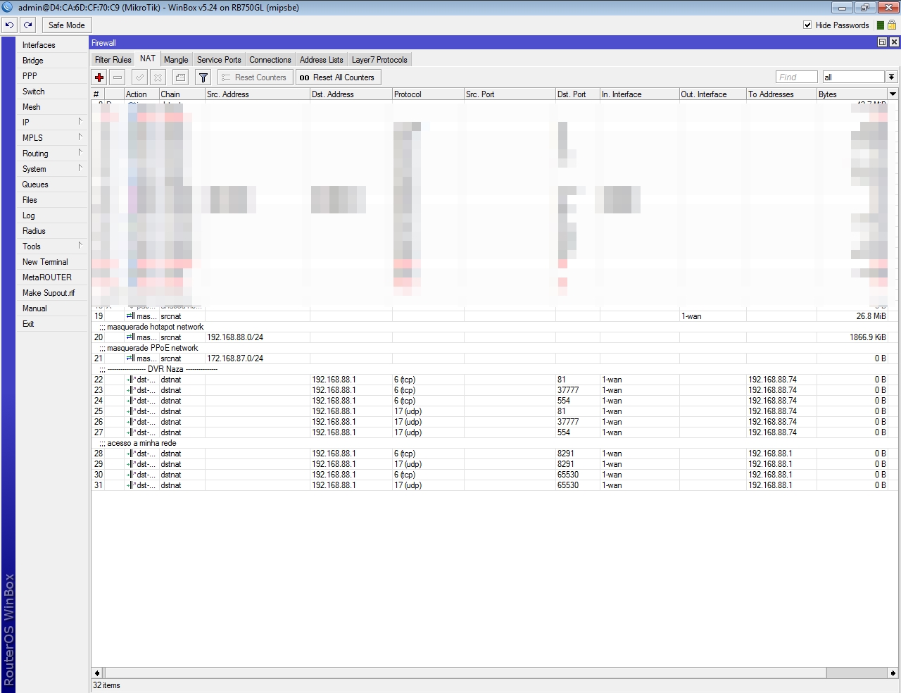

    Unhappy Ajuda pra Liberação de portas para dvr no mikrotik!!!!
    Olá pessoal! estou com de portas, só que aqui esta tudo configurado na maneira certa mas só que não redireciona as portas pro cliente de maneira alguma! obs: eu recebo o link de outro provedor, tbm o meu acesso remoto não funciona!
Nome:	         portas.jpg

    Padrão Re: Ajuda pra Liberação de portas para dvr no mikrotik!!!!
    Nessa rb ai vc recebe ip válido ??
    Bom se você recebe o link de outro provedor e esse não for ip válido (Público) vai ter que solicitar a liberação das portas com ele também.
    Olá pessoal, ontem estava checando as portas em sites diferente e observei que o provedor esta mandando dois ips publico! tipo no site "meu ip" pega o ip 177.104.xx3.2 e em outro site "testesuavelocidade" esta pegando o ip 177.98.xx5.254...
    ai por isso que esta dando dor de cabeça!
    Citação Postado originalmente por Jairnascimento Ver Post
    Ele pode estar usando balance...
    Pode ser algum load balance...
    hum.... com certeza seja isso!
