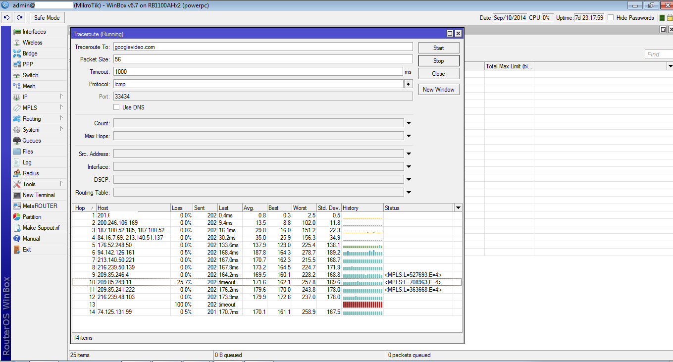

    não, esse problema esta a vários dias, e no meu adsl esta normal.
    fiz um tracert no googlevideo.com segue imagem:

    Agora de manha esta normal para mim também, mais ontem depois de muita insistência no 0800 e abri vários chamados, me ligo um cara que disse que era responsável pelo setor de rotas internacionais da vivo e me disse que era problema com uma rota da telefônica internacional e me mandou um email com uma serie de teste que eu fazer aqui e retornar para ele, tomara que tenha resolvido o problema.
