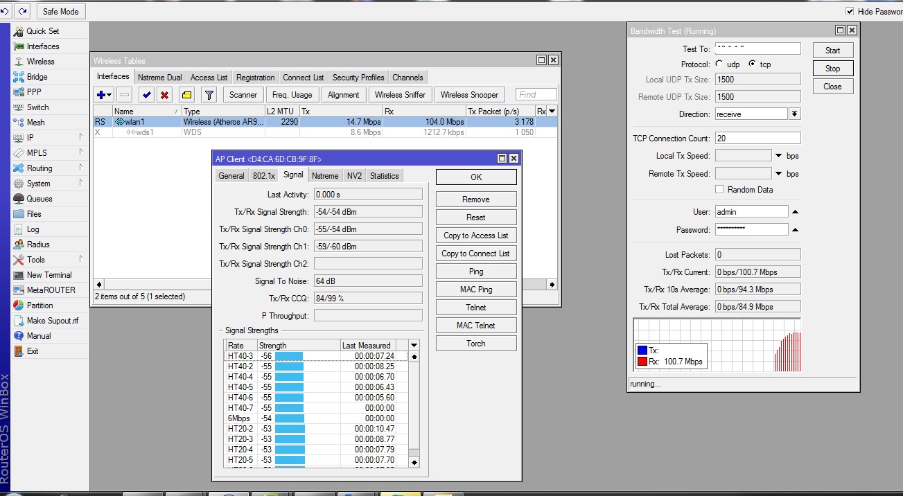

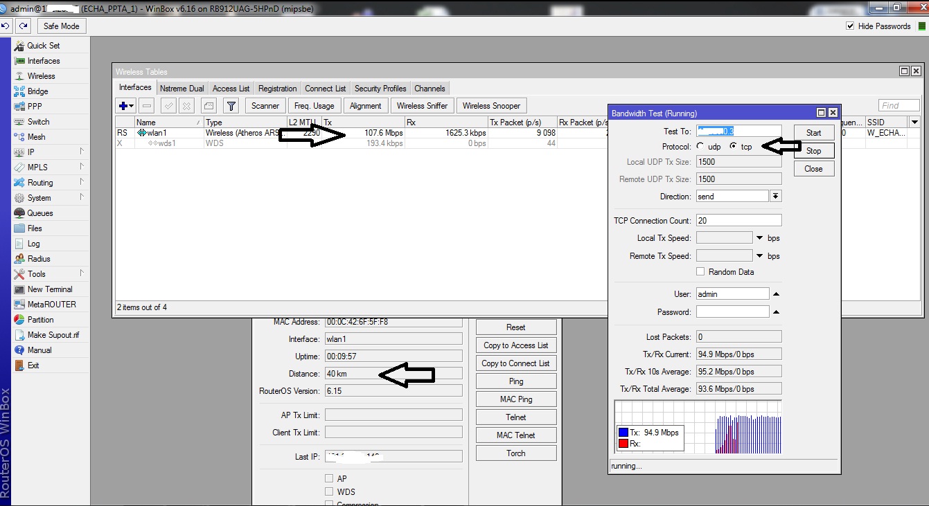

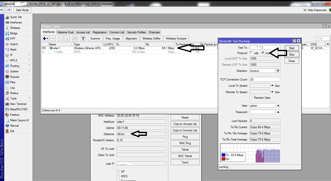

    Antena de 30 com 912 vc irá consegui media de uns 120mb para mais

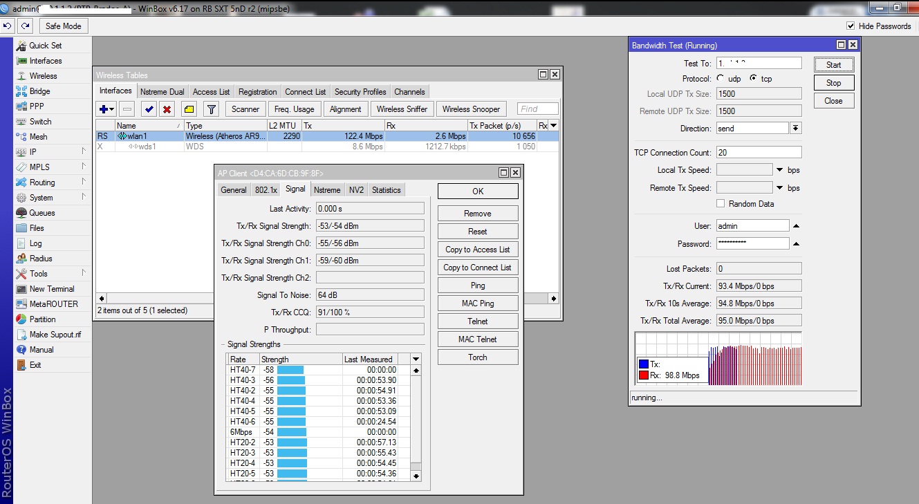

    neste enlace de 10km recomendo Sexant da Mikrotik, passará 100mb
    veja meus enlaces de 40 e 5
Nome:	         novo912.jpg
Visualizações:	353
Tamanho: 	214,4 KB
ID:      	53505Clique na imagem para uma versão maior
Nome:	         novo9122.jpg
Visualizações:	417
Tamanho: 	213,0 KB
ID:      	53506Clique na imagem para uma versão maior
Nome:	         novosxt1.jpg
Visualizações:	363
Tamanho: 	241,6 KB
ID:      	53507Clique na imagem para uma versão maior
Nome:	         novosxt2.jpg
Visualizações:	328
Tamanho: 	254,8 KB
