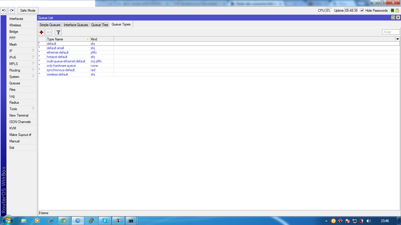

    Amigo primeiramente der mais detalhes segundo, estava com esse problema era só uma configuraçãozinha que me levou 6 dias para descobrir o problema tenta fazer isso altere a queues
Nome:	         queues.png
Visualizações:	100
Tamanho: 	131,2 KB
