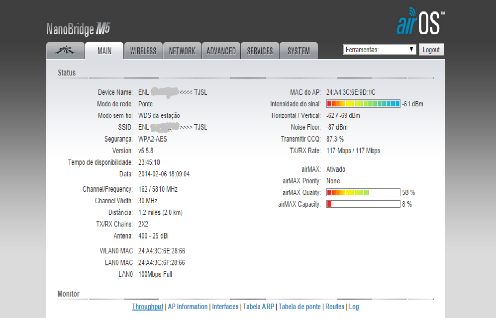

    Padrão Problema enlace nanobridge m5 25dbi, quando faço teste de velocidade qualidade airmax quase zera
    Boa tarde pessoa, contato referente a um problema que me tira o sono, tenho um enlace com visada menos de 2km com sinal -60, quando faço teste de velocidade a qualidade cai la pra baixo (4%), chega a da perda de sinal...me ajudeee por gentileza, oque pode ser? zona obstruída, aparelho, energia...sei lah oq mais, mudei vai vezes as configurações, mudei p/ 20/30/40 Mhz e nada.Clique na imagem para uma versão maior

    Padrão Re: Problema enlace nanobridge m5 25dbi, quando faço teste de velocidade qualidade airmax quase zera
    Tem certeza que o percusso não ta obstruído ?
    Esse sinal ta muito ruim pra 2km com visada, aew era pra ta -50 Facil...
    Tente alinha a antena melhor use o channel Width 10mhz pra alinhar melhor.
    Caso não tenha visada a olho Nu use o Link Calc..
    Apos corrigir esse "problema" aew sim pode começa a futucar o radio.
    isto pode ser 2 coisa você tem visada mais ou a zona fresnel esta obstruída ou tem alguma ponteira com problema 2km é brinquedo para estes rádios
