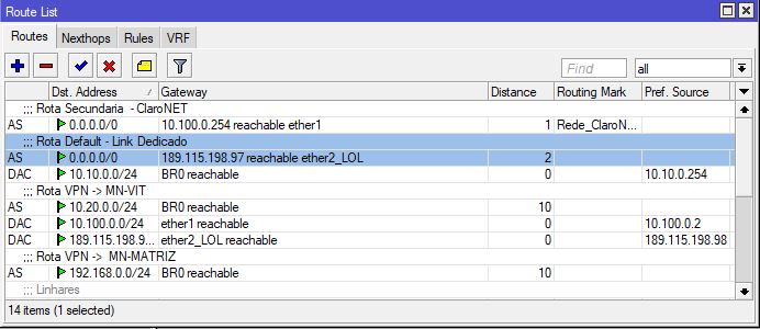

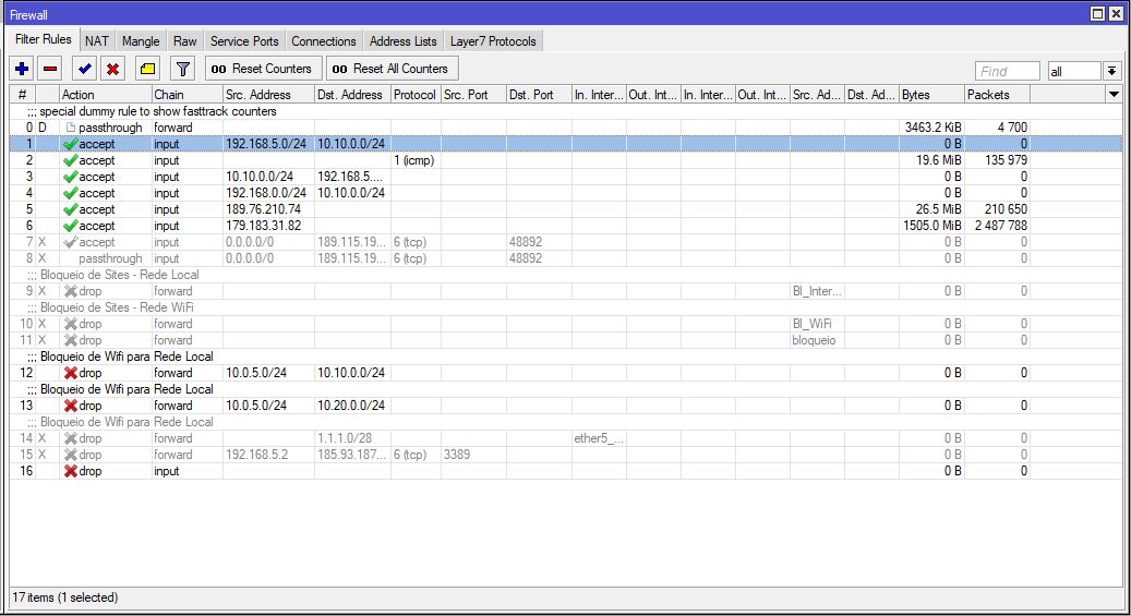

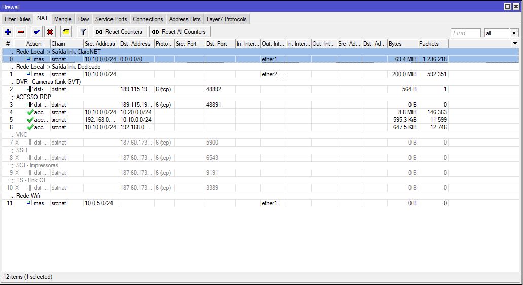

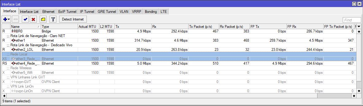

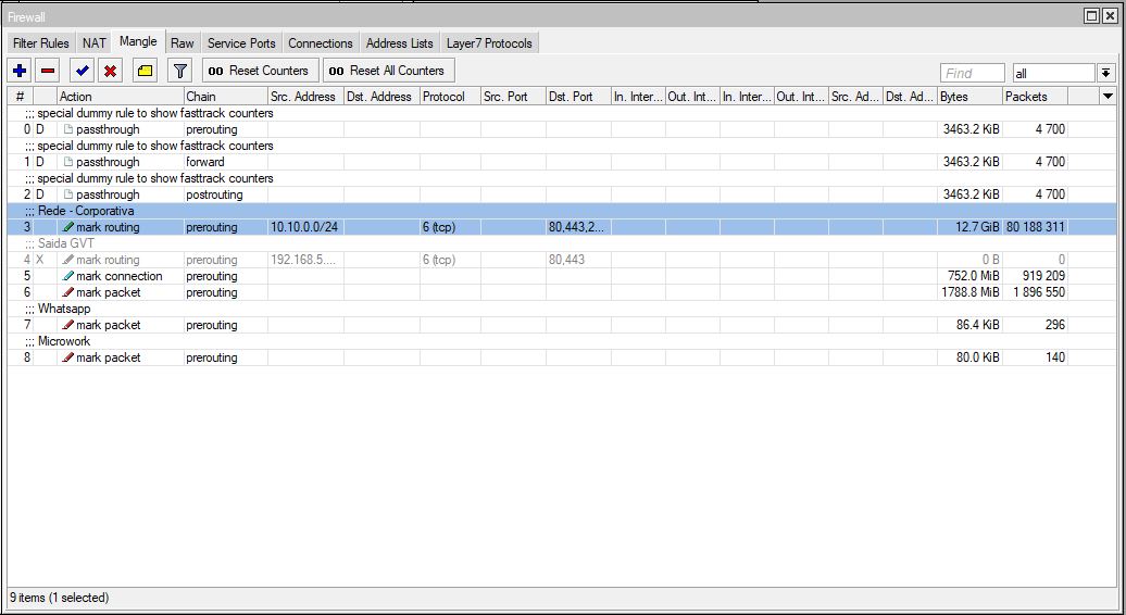

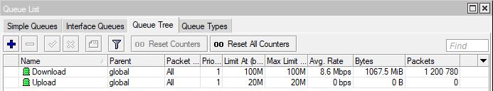

    Entendi, vi na net que a 750 que eu tenho não passa mais de 100MB, porem a que eu tenho aqui não está passando mais do que 10MB, mesmo o link de internet tendo 240MB, e muitos usuários se queixam de lentidão na net e olhando no consumo, o mesmo não atinge nem 10MB, fiz um Queue com PCQ, marcando todos os pacotes que entram e mesmo assim o problema persiste. Como trabalhamos com sistemas aqui, tudo é via web, mesmo eu marcando os pacotes e dando prioridade a eles, continua tudo muito lento.

Nome:	         Queue tree.JPG
Visualizações:	312
Tamanho: 	28,8 KB

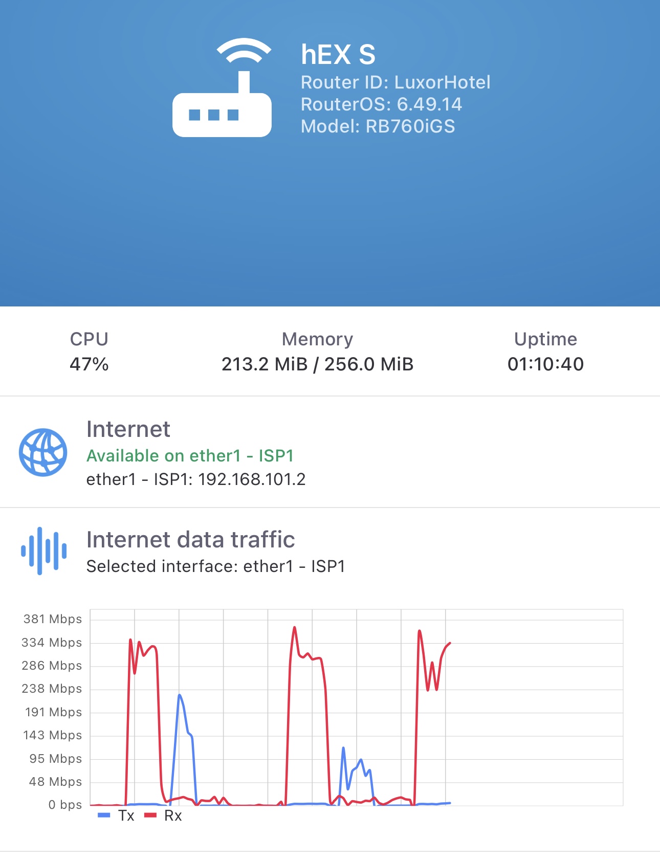

    Estou com o mesmo problema em uma RB760iGS que uso na minha empresa para servidor hotspot, um hotel.
    Tenho um link 500/250mbps que chega por fibra óptica, e medindo direto no roteador do provedor consigo a velocidade máxima. Porém mesmo ligando o cabo direto na RB, não consigo passar mais de 350mbps, e o processamento durante o teste nunca passa de 50%.
    Alguém tem uma sugestão para me ajudar??
    A principio não poderia usar o Fastrack porque utilizo controle de banda aqui. E como é um hotel, preciso ter uma certa segurança.

    e isso mesmo @Rycpyres, quando mais regras menos banda, troca a rb que resolve. mesma coisa pra vc @GustavoEng

    Aproveitando a oportunidade @UlissesCampos, para esse cenário de 800mbps a 1gbps, com aproximadamente 150 a 200 clientes em hotspot com controle de banda e firewall ativo, atualmente qual seria o equipamento mais em conta? Estive olhando a RB5009, mas não sei se ela atenderia. Os vendedores raramente sabem dar algum suporte na compra.
    Padrão Re: RB750GL Não passa a banda toda de internet
    @GustavoEng, é difícil indicar equipamentos, estou meio por fora de preços. Gosto de usar a pior situação de banda do site da MikroTik (https://mikrotik.com/product/rb5009u...tn-testresults).
    Nesta RouterBoard, a velocidade nominal seria de 400 Mbps. No entanto, se você tem muitas regras, usar Roteadores com mais processadores pode ajudar. Esta RouterBoard tem 4 processadores, algumas têm chips próprios para criptografia que melhoram a VPN IPSec. Quando você usa esse tipo de VPN sem esses chips específicos, a performance cai significativamente.
    Lembrando que o download de arquivos grandes nesta mesma RB pode alcançar velocidades bem maiores, mas você perde velocidade em processos que usam muitos pacotes. O número de pessoas usando a internet aumenta muito o número de pacotes.
    O mesmo roteador pode oferecer velocidades mais elevadas para um grupo de 10 pessoas do que para um grupo de 100.
    Tambem e iportante pensar no uso dos clientes, vai ser a maioria em celulares postantdo coisas na internet vendo videos?
    Geralmente o cliente não precisa de velocidades altas, mas de tempo de latência baixo, o que roteadores com processadores melhores fornecem mais. É normal testar a velocidade da internet para saber a qualidade, porém geralmente não é a melhor medida.
    E sempre bom ligar o monitor de recursos do mikrotik e acompanhar o uso de processador.

    @UlissesCampos Obrigado pela resposta, entendi perfeitamente os ganhos na questão do processamento. Vou procurar saber de um equipamento que possa melhorar pra mim e que caiba no meu orçamento. Abraços!
