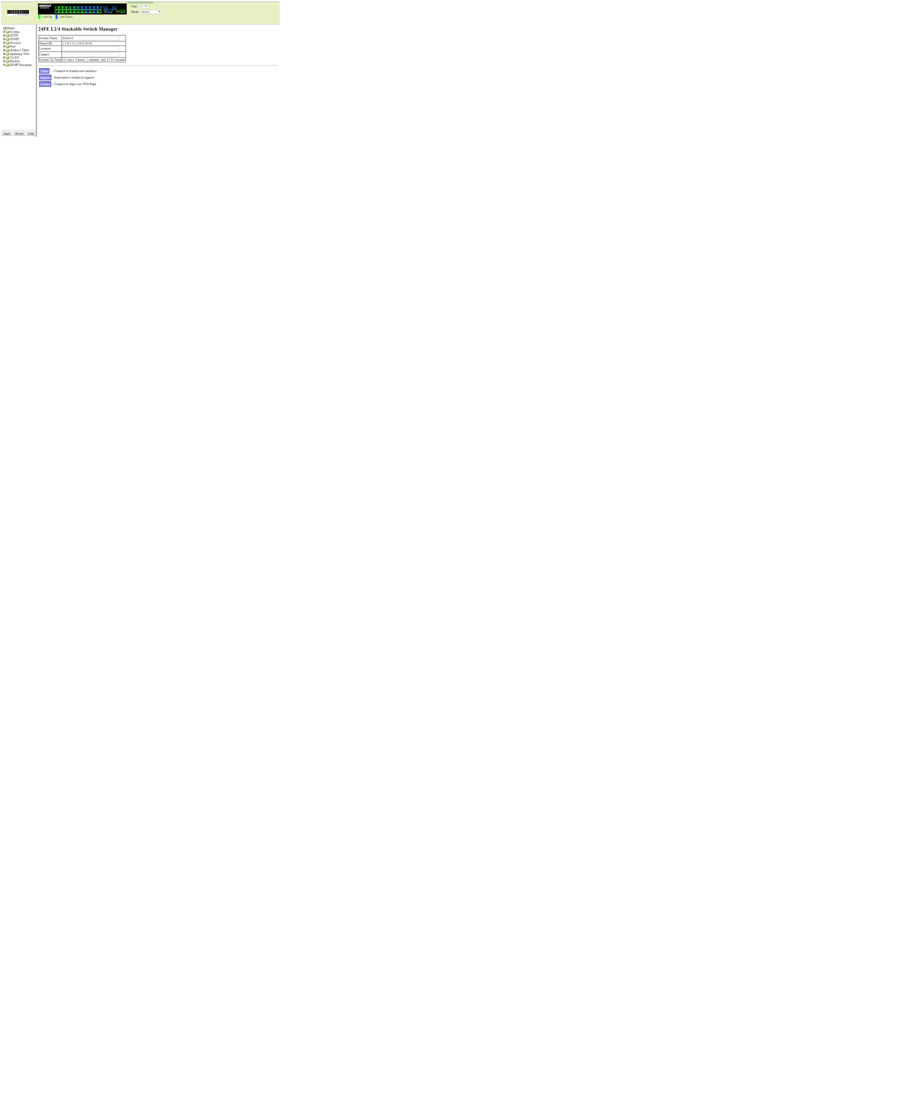

    Cara, eu criei a vlan 2, atribuir uma porta à esta vlan, mas estou com dificuldades para criar uma nova interface. Eu fui em Address Table, em Static Address adicionei o mac da maquina que usa este à porta 5 do switch, depois fui em System, em IP Configuration mudei para vlan2 e adicionei outro endereço de rede. Da rede local eu consigo pingar para este ip. Mas quando vou na máquina que está na porta 5 e coloco um ip na faixa da vlan2, a máquina sai da rede, não se comunica mais com nenhuma vlan. Com certeza estou errando em algum ponto. Segue imagem da interface web do xb30330
Nome:	         xb30330.png

    Esse equipamento ai é o Edgecore que é igual ao Rubytech, identico ao MRV, que são todos uma bomba...
    Mas voltando ao assunto, o que você precisa fazer? Acho que não está bem definido...

    Nesse caso ai (pelo que conheço dessa switch) ele é somente l2, ele não irá roteador l3. Quem fará a tarefa de comunicar essas vlans com o resto será o roteador. Ele (switch) somente faz a ligação lógica. Qual roteador você utiliza?
    Aparentemente seu problema é esse (você já criou essa vlan no switch, ja deve estar saindo untagged nessa porta ligada ao AP, e deve estar taqgged na porta trunk que vai ao roteador.
