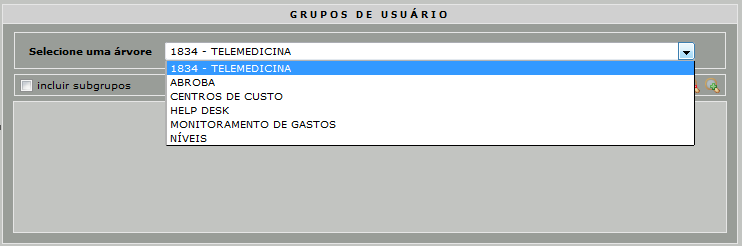

    Ao tentar Selecionar "Centros de Custo" no combo box
Nome:	         SelecionarArvore.png
Visualizações:	278
Tamanho: 	7,7 KB
    Com os comando abaixo, ele passa direto e não clica. Alguém sabe o que devo saber ?
    Select "Centros de Custo"
    find("option[value='188']").click
    find(“option”, text: “CENTRO DE CUSTO”).select_option
    find(“option”, text: “centro de custo”).select_option
    find(“option[value=‘484’]”).select_option
    find("option[value='283']", visible: true).select_option
    find("option[value='283']", visible: false).select_option

    Padrão Re: Cucumber - Erro ao selecionar combo box
    Encontrei o mesmo problema em minha aplicação. Será que existe alguma outra forma ou comando de selecionar os valores do combo-box?
    Com qual navegador você teve este problema ? Eu tentei fazer pelo chrome e deu certo. Mas pelo firefox está passando direto.
