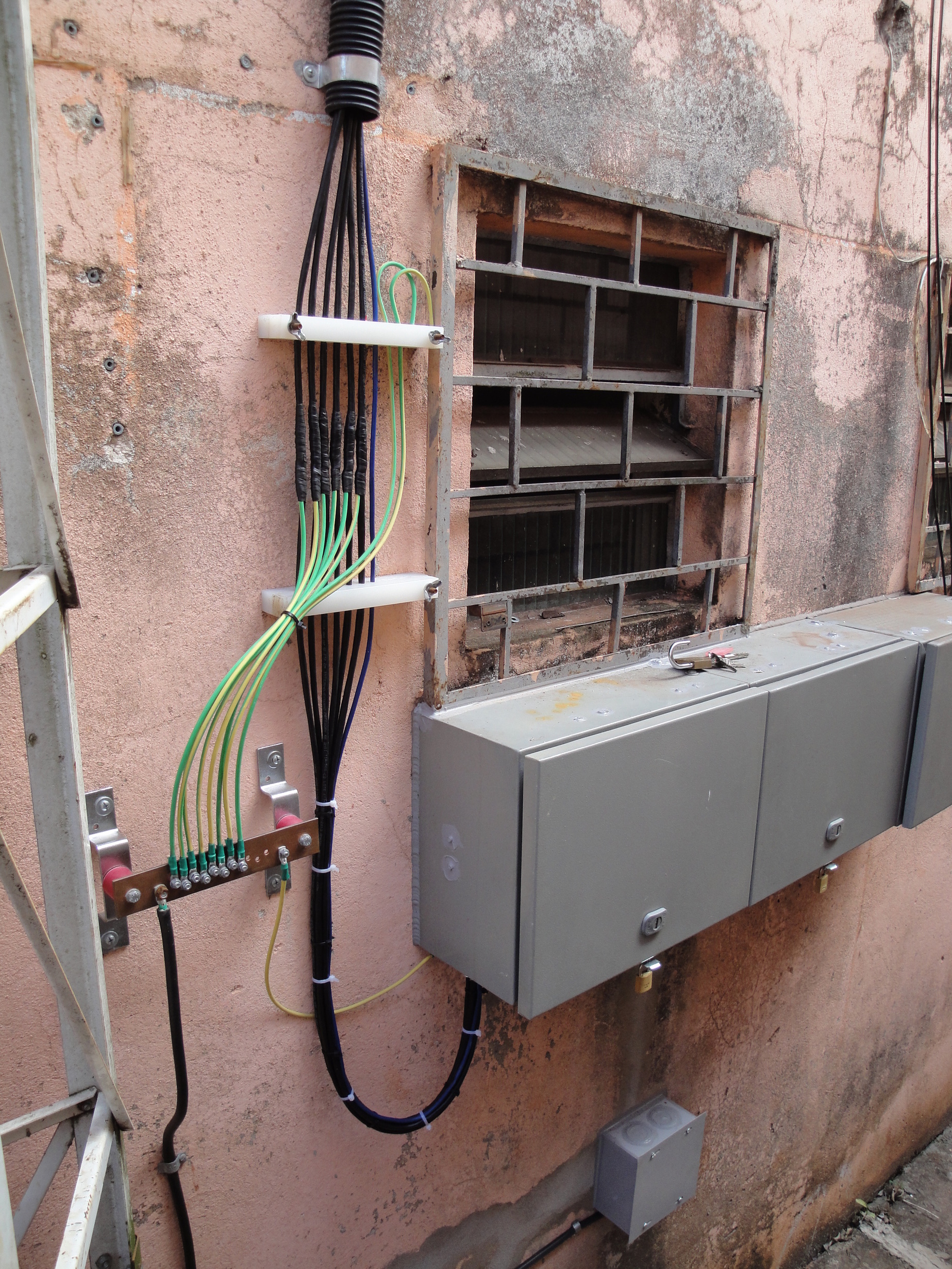

    Seria essa foto do alexandre2014 ,?
Nome:	         DSC02939.jpg
Visualizações:	3273
Tamanho: 	1,94 MB
    Última edição por Max Networks; 25-07-2014 às 19:15. Razão: Esqueci da Foto,kkk
    Padrão Re: Aterrar blindagem de cabo de rede
    Isso, foi essa foto! Só nao tava encontrado ela novamente para ver... São cabos de rede, né? Po, mas desse jeito nao corre risco de entrar água nas emendas dos fios de aterramento com o cabo?

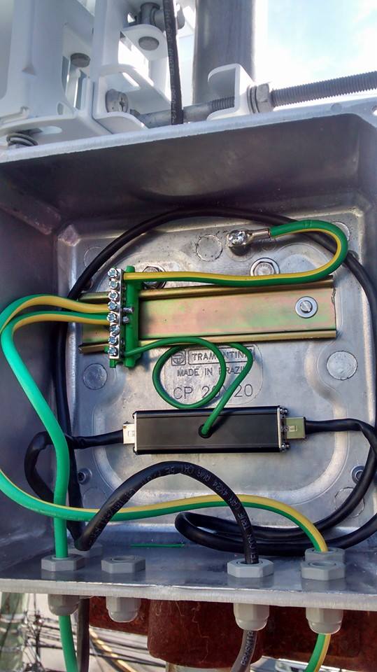

Nome:	         10441198_1520242071532047_9002440535019091036_n.jpg
Visualizações:	1575
Tamanho: 	72,3 KB
    Legal! Onde vende esse conector de "emenda" pra aterrar o cabo?

    Vamos aos fatos, quando vc projetar a rede elétrica, faça um excelente aterramento, ao utilizar tomas com pinagem do terra, ele já irá fazer a função, e caso esteja utilizando fontes POE o terra já vai esta junto.
    Porem é possível sim fazer como esta na foto, mas o efeito é o mesmo que aterra toda a rede elétrica

    pessoal na foto do alexandre ele ligou um cabo de aterramento em cada cabo de rede e passou fita de auto fusao. é isso mesmo? se sim! onde ele conectou o cabo de aterramento no cabo de rede? tipo sao 8 fios!!
    se tiver usando cabo blindado o aterramento é ligando diretamente na malha do cabo blindado e se for cabo de rede comum deve ser nos dois marrons.

    Citação Postado originalmente por ramoncaldeira Ver Post
    Ta vendo essa barra de cobre onde tao os fios verde e amarelo, essa barra de cobre ta ligado no aterramento. Só náo sei qual aterramento e se o aterramento dele ta equipotencializado com todas malhas de aterramento da rede dele, deveria estar...
