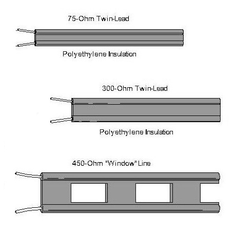

    Antes até de RG6 e RG58 existirem, já tinha a questão de 450 versus 300 ohms nas fitas motivado por custo também.
    No caso das fitas, a impedância vem de uma relação entre bitola do fio usado, e distância entre eles, pelo tipo de equipamento pra industrializar a fabricação não era possível em 1960 fazer algo de muita precisão, errar 1mm em fita de 450 ohms era ok, mas abaixo de uns 200 ohms não dava. Por isso as fitas 75 ohms até existem (Uns equiptos de som com rádio vinham com antenas que eram só uma fita 75 ohms aberta a partir de certo ponto), mas praticamente ninguém nunca usou.
Nome:	         lead.jpg
Visualizações:	416
Tamanho: 	36,4 KB
    Tecnologia pra ter precisão e baixo custo com elemento central fino, com capa de espessura perene sem erro maior que 0,05mm, é coisa recente, por isso o uso de 50 ohms (Ou 52 ohms, nuns equiptos) é mais recente.

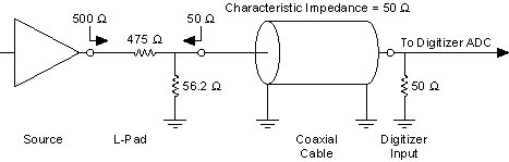

    Uma coisa completamente separada disso é a possibilidade de um circuito (Saída de transmissor FM, TV, ou roteador wifi) ser fabricado pra impedância de 50 ou 75 ohms, é só resistores geralmente, coisa tipo:
Nome:	         loc_eps_resistive_matching.gif
Visualizações:	347
Tamanho: 	2,0 KB
    É só trocar os resistores nesse exemplo, e poderá usar cabo 75 ohms sem problema.

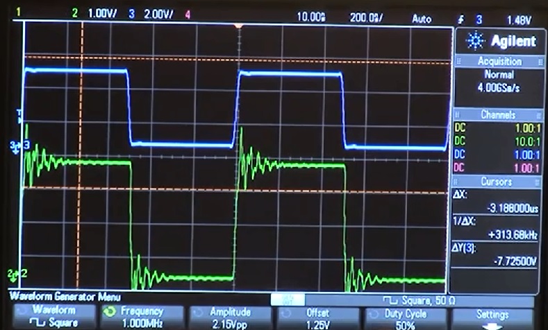

    Agora voltando a qualidade de sinal que pra velharia tipo TV analógica tanto faz: Se há descasamento de impedância, num sinal digital, uma onda quadrada via de regra, é só o começo do bit que fica prejudicado:
Nome:	         highspeed.jpg
Visualizações:	372
Tamanho: 	114,2 KB
    Explicando: O sinal azul em cima é um sinal passando por cabo com impedância casada, pode ver que no começo de cada pico superior ou inferior tem uma pequena falha, é só 1 pixel na resolução do osciloscópio mas tá lá, 0,1 ohms de descasamento talvez.
    Já a linha verde em baixo é o descasamento entre 50 e 75 ohms. Só o começo da mudança de tensão é que fica alterada.
    Em sinal analógico, escurando uma onda dessa a digamos 1kHz (Teclado sintetizador) isso não é notado. Mas... em wifi falamos em milhares de bits transmitidos assim, alias, milhares de bits em cada portadora de 315kHz! O começo de cada bit vai ter essa falha, o percentual de bits perdidos sobre gigantescamente, só medir nível de sinal (Propagação de SSID) obviamente é uma noobice sem tamanho então, isso é feito com data rate baixo e modulação dual-BPSK altamente legível, completamente diferente do tráfego real de pacotes.
