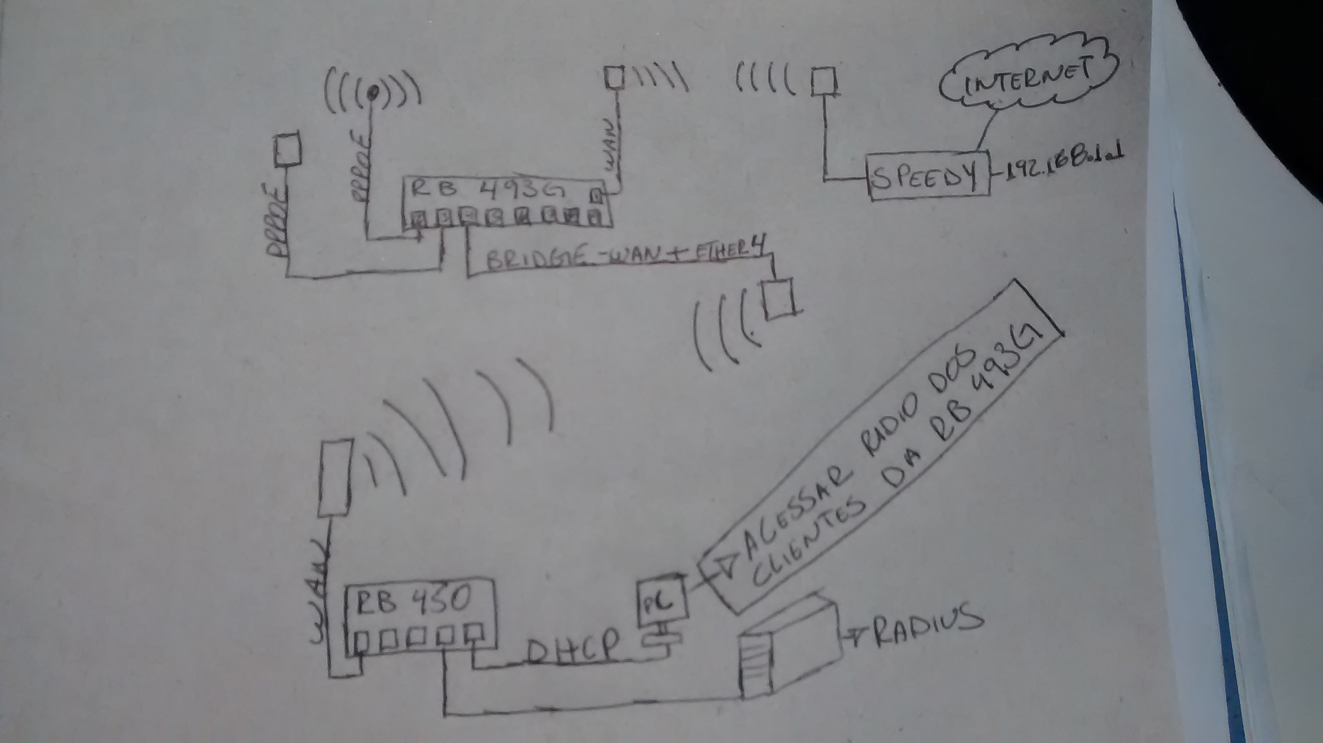

    Olá pessoal gostaria de uma ajuda pois estou iniciando o meu provedor e ja tenho comfigurado uma rb com server pppoe com pool na faicha 192.168.10.X tudo funcionando preciso colocar outra rb mas em dhcp. bom... fiz assim... criei uma bridge entre a wan e a ether que ligara um radio linkando a outro que por sua vez esta conectado na ether wan desta outra rb criei um dhcp client e estou pegando ip do gtw normal. feito tb um dhcp server para outra porta para que eu tenha navegação , ok? quando tento abrir o radio do cliente que esta na rb que ja existia não consigo, se eu me conecto direto na rb1 abre...
    tem como abrir os radios dos clientes pelo DHCP da rb 2?????

    Esquematiza aew, que ficou difícil a comprensão, Paint plis.

Nome:	         IMG_20141007_195937062.jpg
Visualizações:	233
Tamanho: 	558,7 KB
    Opa estevefox verifca se da pra me ajudar...

    Se sua rede for roteada, dá pra acessar sem problemas.
    sera que podes me enviar um tutorial para eu fazer isso?
    Padrão Re: Abrir radio do cliente pppoe pelo dhcp
    Exige certo conhecimento, procure no YouTube por OSPF e/ou roteamento estático, deve te ajudar bastante.
    O desenho não ficou claro, dá sensação da sua rede ser totalmente em bridge.
    sim é em bridge
