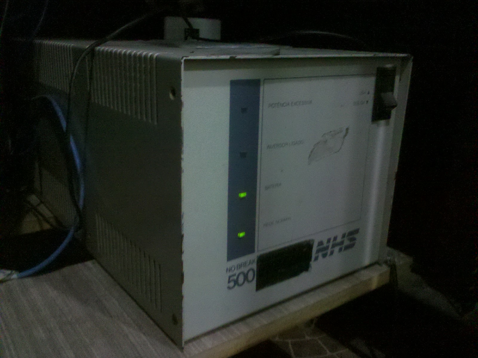

    Tenho um rack com 1 Servidor, 1 Conversor de fibra, 1 RB1100AH, Fontes POE saindo pra 6 rádios e 1 switch gerenciavel.
    Comprei um Switch Poe, estava pensando em remover todas as fontes dos rádios e deixa-los direto no POE do switch, comprar uma bateria adicional pro nobreak e boa: dobraria a autonomia. Mas não sei se a fonte/carregador interno do nobreak aguentaria tocar as 2 bateriais. É um nobreak NHS 500 antigo, com uma bateria de 45Ah (a ideia eh colocar mais uma de 45Ah).
    Padrão Re: Rb 1100 na bateria
    Um NHS 500 com tomada na frente? Nossa, isso é uma preciosidade, só carrega essas baterias porque tem 30 anos, se fosse QUALQUER nobreak comum de 600 a 1400VA não ia carregar isso direito nunca!
    Se você tem um nobreak desse, continua usando, isso não tem AC muito limpa, mas não tem rendimento tão bom, mas dura 10x mais que nobreak moderno porque tem um circuito bem parudo, não tem foco em baixo preço então não tem economia em componentes (Não tem amadorismo tipo PIC (Isso você programa em casa) controlando o equipamento que queima em qualquer raio.
    Não sei se ele vai carregar baterias somando 90Ah, mas ele tem muuuuuuito mais chances de fazer isso que um SMS barato e novo de 1400 a 1800VA.
    As tomadas são atrás, ta aí a imagem do bicho. Não tenho fotos dele por dentro, mas lembro que é bem robusto realmente!
