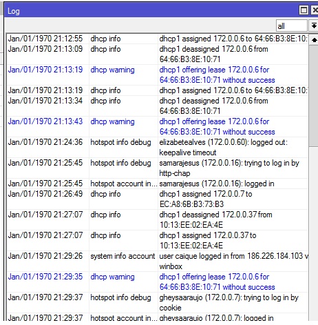

    Padrão Problemas Conexão lenta logs azul DHCP WARNING

    Algem ja passou por algum problema desses?
    Padrão Re: Problemas Conexão lenta logs azul DHCP WARNING
    Significa que, o Pc ou Roteador Não conseguiu pegar o Ip, Isso geralmente é causado por DHCP Reverso e roteadores com wan com defeito.
    O Ideal e ir ate o cliente, ou fazer um checkUp na rede.
    Ja passei sim. Solucionei com PPPOE, se ajudei manda um joinha.
    Amigo, tenta primeiro ver se o IP (172.0.0.6) esta com alguma regra especial (Ex. no IP bindings do HotSpot se está sendo fixado, pois se estiver pode ocorrer isso.
    Um outro detalhe é a Faixa de IP que esta usando (172.0.0.0/xx).
    Você esta utilizando esses IPs de forma Pública ou esta usando NAT?
    Caso esteja usando NAT, você esta utilizando uma faixa Privada errada.
    As faixas reservadas para uso Privado (rede interna) são:
    10.0.0.0/8 que abrange de 10.0.0.0 até 10.255.255.255
    172.16.0.0/12 que abrange de 172.16.0.0 até 172.31.255.255
    192.168.0.0/16 que abrange de 192.168.255.255
    Portanto a faixa que você esta utilizando é 172.0.0.0/xx e não esta compreendia dentro de uma das faixas reservadas para Ips privados podendo ser IP Público na Internet os quais você não conseguirá acessar por estar local em sua rede. Você pode usar qualquer uma das faixas privadas mencionadas acima.
