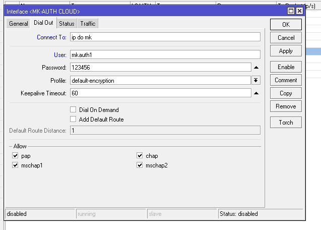

    Galera onde tem ip do mk auth coloco o meu mais não faz conexão e ta tudo ok.Clique na imagem para uma versão maior
Nome:	         1.png
Visualizações:	296
Tamanho: 	9,7 KB

    Com ralação a o link que vc recebe ai na fibra não posso lhe responder.Mas este tipo de conexão ppptp funciona qual qualquer internet,até 3g rs,já testei.
    Eu também uso este tipo de autenticação junto ao mk-auth em cloud,igualzinho a vc.
    Fiz estas configurações ; http://mk-auth.com.br/forum/topics/a...uth-nas-nuvens
    Quando parou de funcionar foi porque houve problemas serviço cloud ou o mk-auth deu pau.Não por causa da internet em si.
    Depois destes problemas resolvi deixar um backup local,assim quando voltar a dar problemas uso ele.
