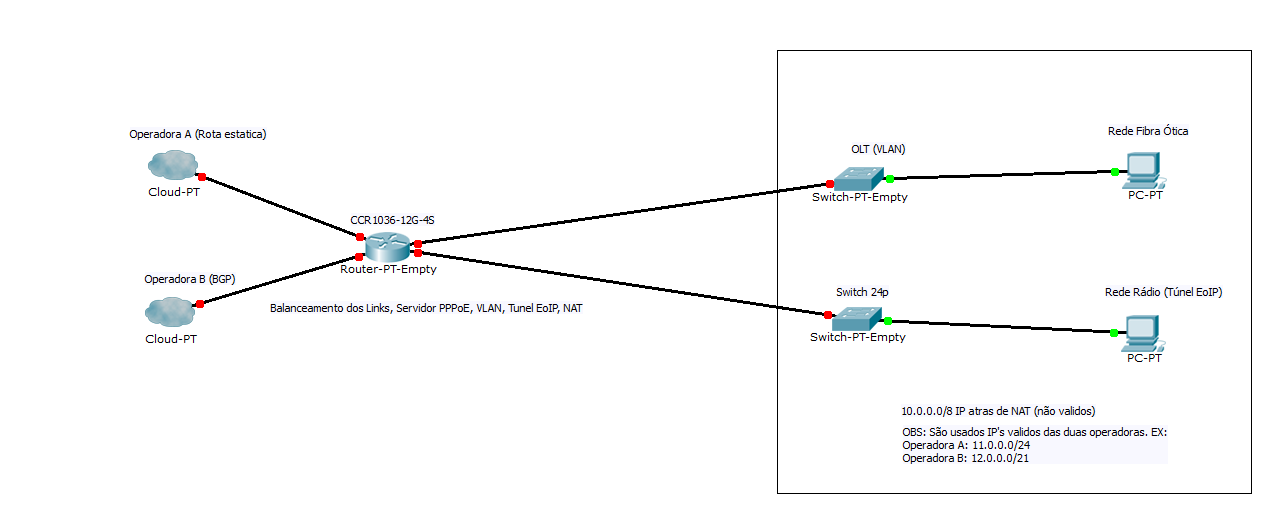

    Estou tendo problemas com meus clientes por usar um mesmo equipamento para fazer o balanceamento dos links de internet, o servidor PPPoE e damais serviços. Tenho em média 900 clientes online simultaneamente.

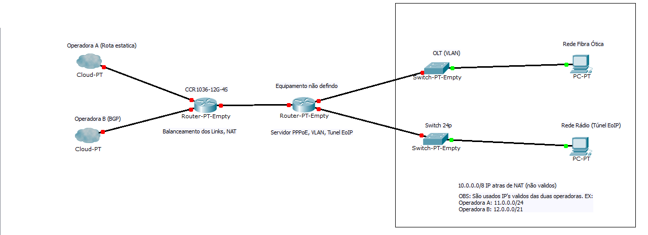

    Gostaria de uma ajuda para fazer a separação e desses serviços. O que mais tenho dificuldade são nas regras de NAT como ficarão no servidor PPPoE e no Balanceamento dos links.
    Segue dois exemplos de imagens abaixo explicando melhor como esta a rede hoje em dia e como eu quero deixá-la.
    Rede atual - Rede Ideal
Nome:	         Rede Atual Qlink.png
Visualizações:	327

Nome:	         Rede Ideal Qlink.png

    Obrigado pela atenção!

    Amigo, se deseja separar o concentrador do balanceamento, o layout ficará como vc mesmo postou. Quanto a escolha desse novo hardware isso vai depender de variaveis que vc ainda nao disse, no geral CCR tem alguns bugzinhos chatos rodando pppoe, entao teria de analizar bem, talvez um Dell cairia bem. Dai vc poderia aproveitar pra deixar a CCR que ja tem como balanceamento. Sobre o nat voçe so precisa ter uma unica regra no balanceamento fazendo o masquerade, ou talvez uma por link dependendo de como vc gosta de trabalhar. Vc nao comentou mas.. não deve ter ASN pois esta usando nat... ja penssou a respeito?

    Entendi. Bom então ta bem mais facil que imaginei. Manda ip valido em todos os clientes, te evita dor de cabeça com a justiça por uso indevido de clientes e de quebra elimina a necessidade de uso do nat. Caso
    nao seja sua intenção como eu havia mencionado, nat so precisa ter na sua borda. O restante das duvidas vai postando que ajudamos...
