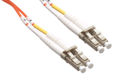

    Exemplo:
    Esse SFP http://routerboard.com/S-31DLC20D com esse modelo de cabos (o SFP é SM ou seja Single Mode, tome cuidado ao comprar o patch para pegar também Simgle Mode e não MultiMode MM).
Nome:	         LC-LC-50-125-Multimode-Duplex-Fiber-Patch-Cable-32-307-02m-1.jpg
Visualizações:	178
Tamanho: 	13,7 KB
    Ou esse SFP: http://routerboard.com/S-RJ01
    Caso queira utilizar conexão UTP nas portas SFP.

    Marcio,
    Agradeço muito sua boa vontade, mas tenha a paciencia de explicar "como para um leigo" visto que nesse assunto não tenho pleno conhecimento.. qual seria o modelo correto para usar no meu caso??, o que seria SM e MM (seria um que trafega num sentido só de cada vez e o outro nos dois sentidos??)
