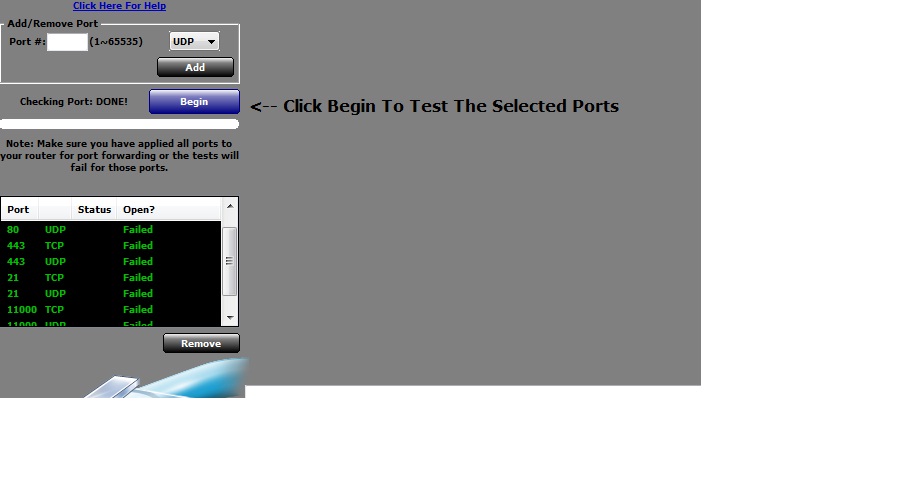

    Entendi o processo,mas oq eu ainda não entendi é q a porta está liberada p sair não para entrar.
    Fiz um teste e estas portas estão fechadas.
Nome:	         Sem Título.jpg

    Padrão Re: Dúvidas sobre Tecnologia Cloud e Team Viwer
    Mais o check que você fez foi em Udp, udp não quer dizer "saída e entrada", No Exemplo que dei é fictício, a porta usada pode ser outra, se quer saber a porta da um Torch na conexão de seu cliente e observe o Ip com maior UPLOAD, observe também a porta de destino e a porta de saída de sua rede...
    Espero ter ajudado.
