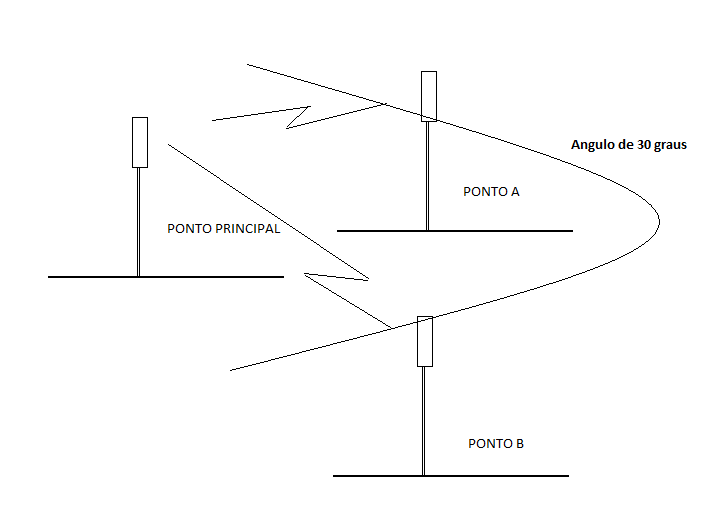

    Estou um pouco enferrujado e me recorro a vocês para me ajudarem na seguinte situação.
    Posso usar uma nanostation m5 para servir outras duas nanostation m5 que será um pop?
Nome:	         ponto.png
Visualizações:	181
Tamanho: 	13,1 KB
    Qualquer dúvida estou à disposição

    Se a banda que vc precisa for pouca e o angulo de abertura entre elas menor que 50 graus, da pra fazer sim.
