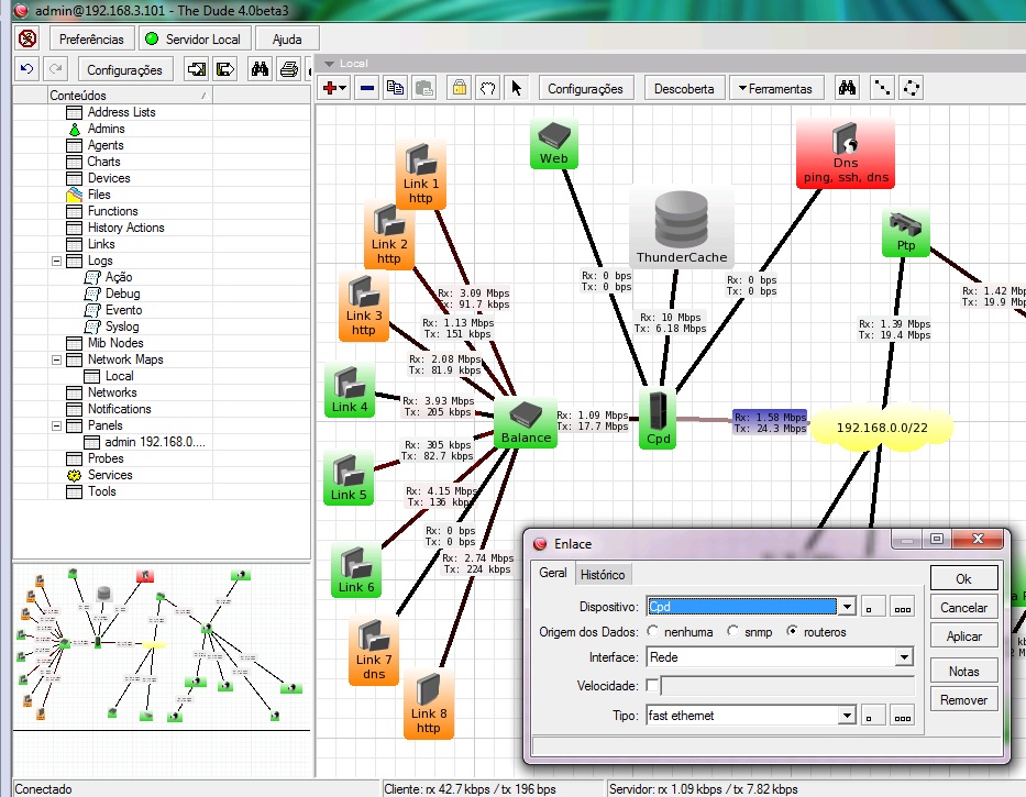

    Mais amigo, você pode fazer isso usando "ping" é só saber onde pingar.
    Interprete o que o @alexrock disse...
    O Nome disso é WatchDog, toda pcba e Mikrotik tem, ele ainda vai da reboot em seu equipamento caso não pinga.
    Se quiser mais sofisticado, você pode compra uma tomada WatchDog...
    Até pelo uptime do equipamento você mata sua charada.
    Mais como você dessa forma explicada por você é fácil d+ @tecnoceu, esqueça o snmp (Poucas pcbas tem).
    Crie um dispositivo no dude (Rb) apos isso escolha la "RouterOs".
    Depois crie outro dispositivo que esta fora do nobreak.
    Depois você vai linka a rb ate a porta do dispositivo que ta fora do Nobreak.
    Clique em Add Conexão e faça um traçado entre os dois (Rb >> Dispositivo fora do Nobreak), Por fim escolha a interface, se quiser ainda da pra manda um torpedim pra te dizer "olha cortaram a energia la"...
    Segue uma fotinha.
Nome:	         Dude.jpg
Visualizações:	1135
Tamanho: 	251,0 KB
    Espero ter ajudado irmão.
