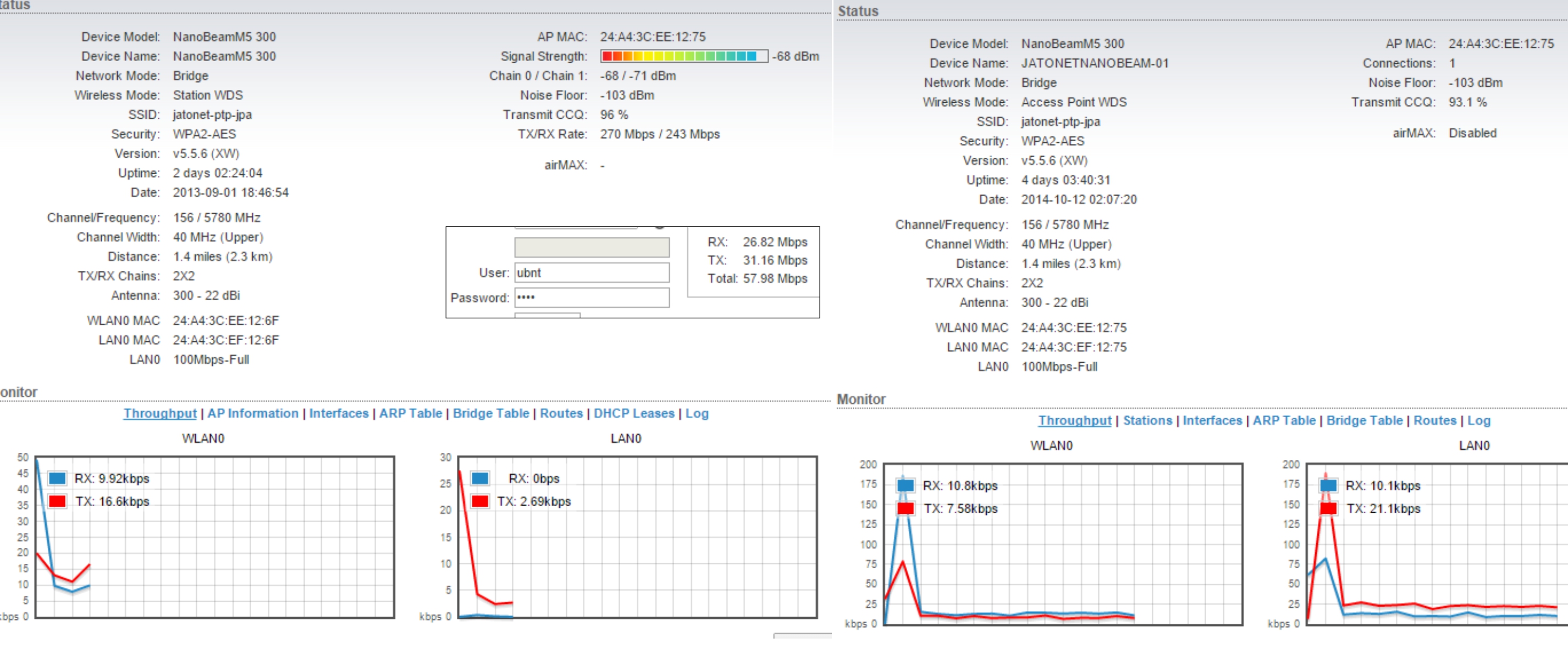

    Boa noite pessoal, fiz um ptp com duas nanobeam, distancia 2.3km
Nome:	         ptp nanobeam.jpg
Visualizações:	390
Tamanho: 	822,1 KB
    no btest com mikrotik fica dando 25~30mbs, sera q esta bem esse enlace ou da pra melhorar?

    sinal -68 -71 eu tenho em 19km com airgrid 27.
    Sinal ai é ruinzao pra essa distancia.

    Amigo teu sinal ta ruim pra essa distancia.

    ja usei airmax, mais para um ptp nao a necessidade do uso, correto?
    vou almentar a potencia para ver oq da
