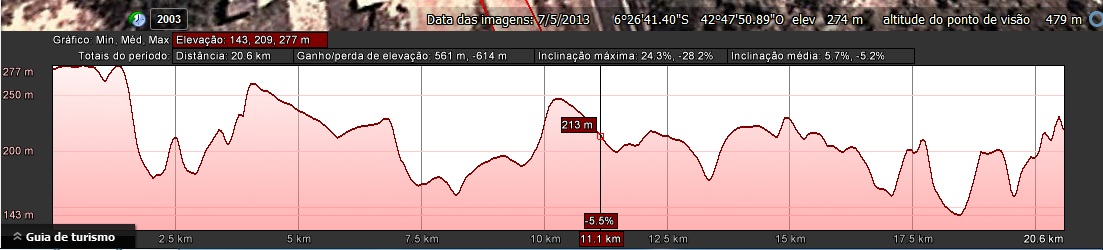

    Irei pegar um link dedicado e precisarei fazer um enlace, estou com duvida se realmente passa o link, fiz a simulação pelo linkcalc da intelbras e pelo google earth pelo que vi da pra passar, mas como n tenho muita experiencia em enlaces vim pedir a ajuda de vcs.
    Os equipamentos que estou pensando em utilizar e rocket m5+antena Xwave 5831DP-BL, kit que encontrei na computech (http://www.computechloja.com.br/prod...wave-5831DP-BL).
    Segue em anexo a simulacao do linkcalc e o perfil de elevação do google earth.

    Quanto de link você quer passar neste enlace?
    Pois pelo link calc a visada está perfeita. Agora precisa saber quantos megas quer pra saber se realmente é este equipamento que precisa.

    Ah blz, ei vc viu ai tb o perfil de elevacao do google earth pelo que vê ai da pra passar ne?
    Padrão Re: Duvida enlace 21km
    Blz amigo, vlw pela opniao!
