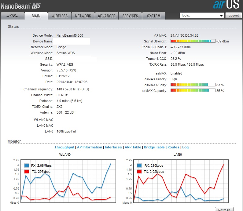

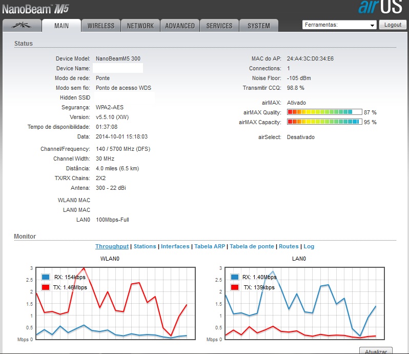

    Boa noite, tenho aqui um ponto a ponto de 7km que era de airgrid 27dbi e mudei para nanobeam 300, nunca tive problemas com as airgrids, mas com as nanobeans está estranho. está funcionando tudo normal passando 20mega full com testes de download na internet (é o meu link atual). Fica as vezes até uns 15 dias funcionando perfeitamente ai desconecta do nada o ptp, fica tudo zerado como se não existisse antena nem de um lado nem de outro, se reiniciar as antenas volta tudo ao normal até cair novamente. Seguem fotos do ptp. MCS está em 4 e tem visada

    Testa assim MCS = automático Airmax = desabilitado
    Channel Width
    =20 MHZ
