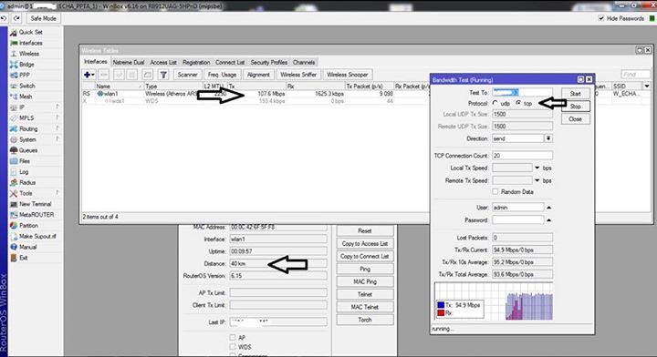

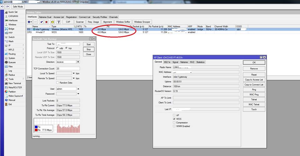

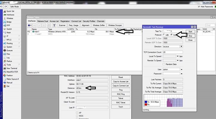

    veja isto, antenas de 30, e 34, abertas sem radome
Nome:	         10002930_1490256581212359_5377464115861573212_n.jpg
Visualizações:	288
Tamanho: 	40,0 KB
ID:      	55425 Clique na imagem para uma versão maior
Nome:	         10523979_1490256584545692_8232197717282866185_n.jpg
Visualizações:	327
Tamanho: 	40,8 KB
    isto foi colocado no grupo do face
Nome:	         100km.jpg
Visualizações:	234
Tamanho: 	83,6 KB
ID:      	55427 Clique na imagem para uma versão maior
Nome:	         100km-2.jpg
Visualizações:	226
Tamanho: 	55,6 KB

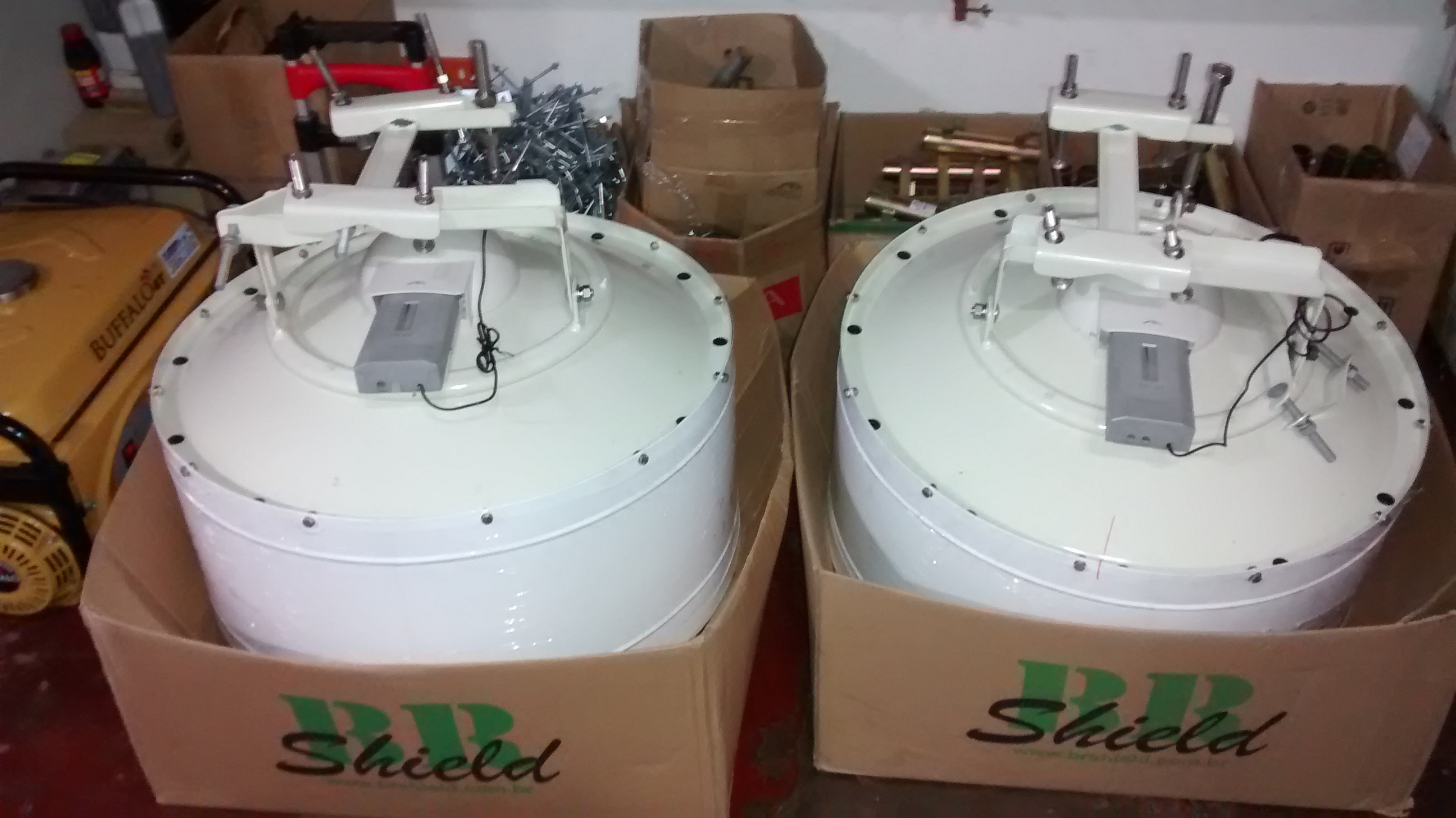

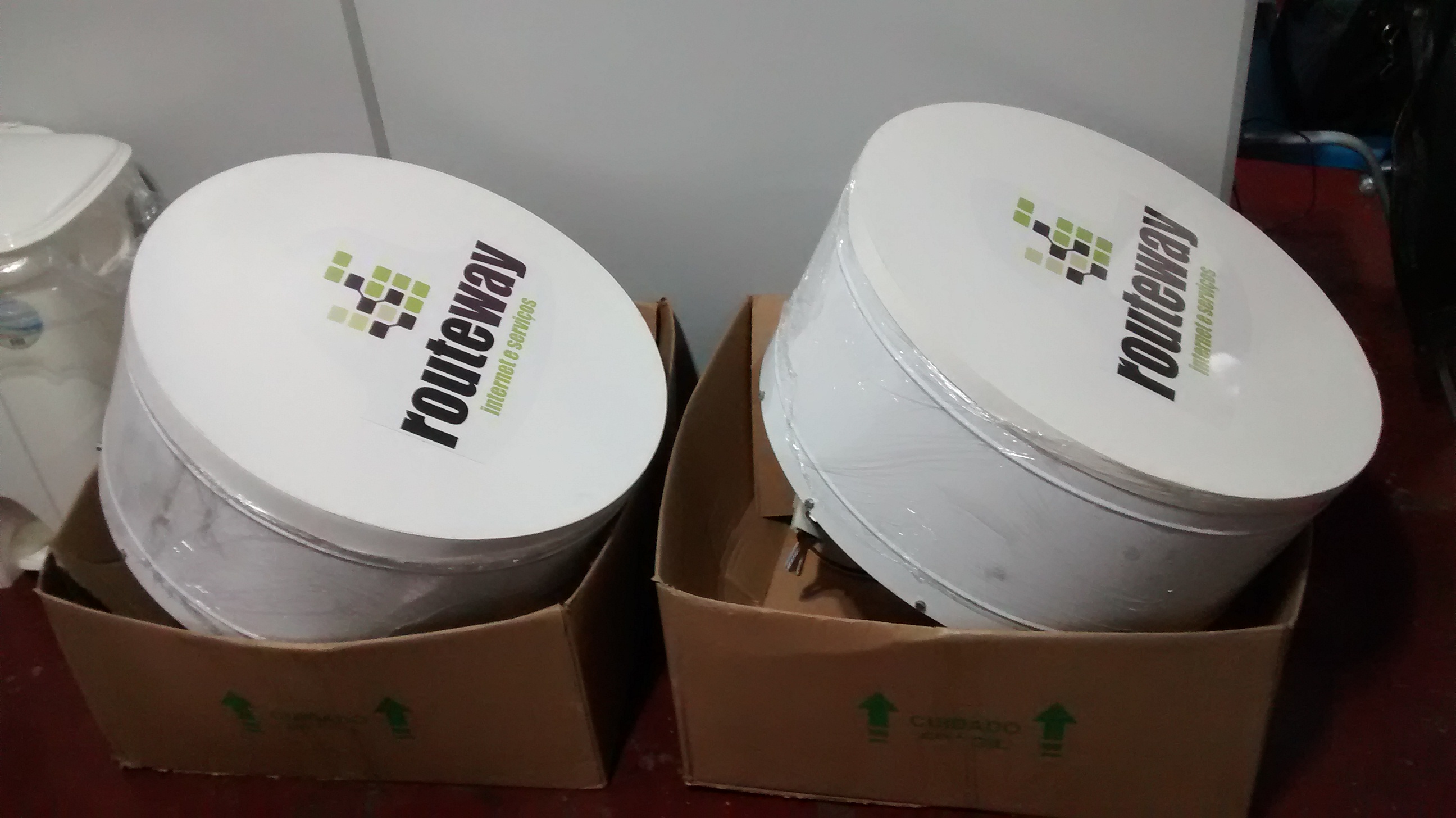

    Citação Postado originalmente por jfvas Ver Post
    pessoal , qual o melhor radome shield para antenas de 32 e 34db?
    Aqui usamos da BrShild, http://www.brshield.com.br/ custo benefício muito bom, boa qualidade e atendimento.
    Caso já tenha as antenas, senão AlgCom é a pedida.
Nome:	         IMG_20140625_083220412.jpg
Visualizações:	479
Tamanho: 	935,5 KB
ID:      	55429   Clique na imagem para uma versão maior
Nome:	         IMG_20140701_182317222.jpg
Visualizações:	213
Tamanho: 	841,0 KB

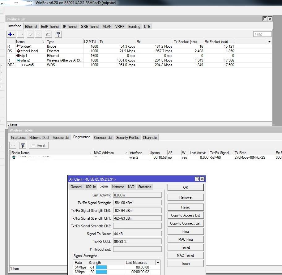

    Pessoal tudo bem? Sou novato por aqui e estou precisando de uma ajuda de quem puder me ajudar é claro, estou com uma radome de em média 90 cm. e bullet titanium m5, distância de 8 km e meio, visão perfeita, sinal ficou dando -48-50 por aí, testei varios canais e só dar 30 x 30 mbg. O que preciso fazer pra melhorar?
    Padrão Re: Melhor Radome Shield ? Enlaces 5.8 para antenas de 32 /34 db
    Citação Postado originalmente por jeazi Ver Post
    Acha o melhor canal, após isso baixa a potencia dos bullet tentando deixar o sinal entre -61 e -63 e teste...

    Muito obg Reinan, vou testar e comunico aqui... obg mesmo.
