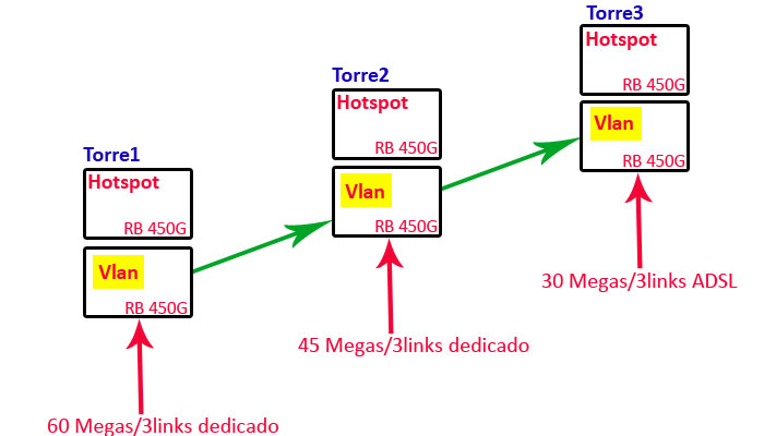

    Estou tendo problemas com o PCC que não equaliza as cargas, sempre explora mais o link 1 mesmo calibrando não fica bom principalmente no UPload.
    Gostaria de trocar o PCC por VLANs desde os Rockets até a saída em cada link, determinado uma quantidade de clientes para cada link e um failover geral. Ou melhorar o PCC
    Esquema a baixo.
    Ideias ???

    Você quer levar os links em cada concentrador por VLAN? Perfeitamente possível.
    Estou explorando um cenário para levar 30 links ADSL (10 em cada RB1100AHx2) para uma CCR usando VLAN ou VPLS.

    pode se colocar todos em um tunel, se nao esta equilibrado é problema no mangle
    Se eu colocar as regras aqui, você pode pode verificar?

    Coloquei 16 BOTHs e a carga ficou mais ou menos balanceada, mas sempre se nota que o link1 é mais explorado principalmente no upload mesmo tendo apenas 1 both e os 3 links tendo cargas iguais

    Padrão Re: Trocar PCC por VLAN - Ajuda
    Porque vc colocou 16?Existe um calculo para isso.
    Eu tenho 10 links de 35MB e to passando por o mesmo problema no 1 link
    Usem balanceamento por rotas, garanto que não vai sofrer com isso, tem que saber fazer... mais fica muito bom.
    Procurem né um tópico aqui mesmo que já postei.
    Ou busquem fazer o "pcc 2020", retirando o nat do concentrador, para o balance ter "capacidade" de explorar todos os links em https.

    Pelo que foi falado aqui, é porque as conexões para páginas https saem pelo link 1, vou procurar alguma regra que faça balanceamento em todos os links para o HTTPS sem dar problema nos bancos.
    Se alguém souber de um tutorial para o problema gentileza deixar o caminho aqui para os UNDERs
