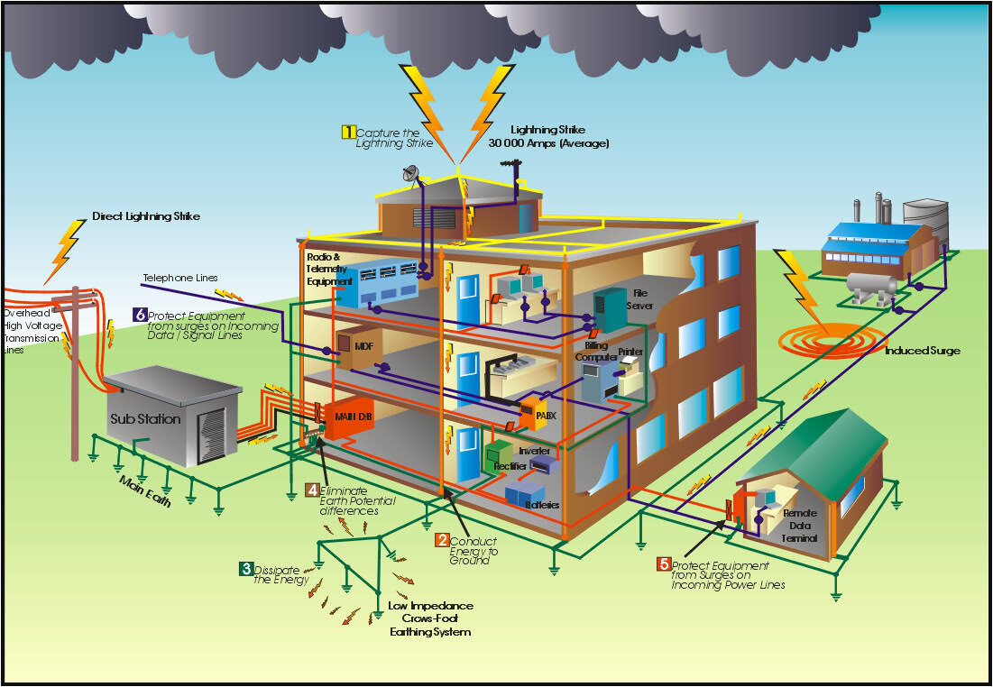

    Boa noite !
    Um conselho de amigo; não instale um sistema de SPDA de qualquer jeito, procure um Engenheiro Eletricista que entenda do assunto
    Vou lhe passar umas dicas importantes
    - Use DPS classe II e III em seus equipamentos de radio
    - O aterramento do DPS tem que estar separado do aterramento do DPS (preferencialmente)
    -Para o sistema de para-raios use cabo 25mm² (alumínio) na decida
    -Use no minimo 3 hastes de 2,4m espaçadas 4 metros de cada (A distancia das hastes e o numero de hastes dependem da resistência do solo)
    Um sistema de SPDA deve ser muito bem projetado e instalado, caso contrario ao invés de proteger estará danificando seus aparelhos
    Segue um exemplo de um sistema de SPDA
    Obrigado
    Obrigado
Nome:	         Malhasdeaterramentoequipotencializa.jpg
Visualizações:	6837
Tamanho: 	159,4 KB
    Muito bom amigo edekorb seu esboço...
    Esse sistema SPDA,precisaria da gaiola ao redor do edifício ou não?
    E outro ponto importante que tenho dúvidas;Em caso de uma descarga e cair no meu para raios ,na hora que chegar no aterramento no piso térreo ,pode ocorrer alguma descarga em alguma pessoa que estiver em pé no piso próximo do aterramento?

    Boa noite !
    Para sua torre não precisa ter gaiola de Faraday ao redor do prédio (Gaiola de Faraday é para proteger o prédio, no seu caso vc quer proteger os equipamentos de sua torre, mas com o para-raios Franklin estará protegendo o prédio também ).
    Amigo é muto pouco provável que uma pessoa que estiver passando na rua leve um choque da malha de aterramento, pois a malha de aterramento ficara enterrada, se a malha for bem projetada e executada, todo o potencial do raio ira para a terra (sera dissipado pela terra).
    Deixe caixas de inspeção onde aonde ficar as hastes de aterramento, caso não fazer solda exotérmica.
    No seu kit de para-raios mostrado no link, faltam os isoladores e os suportes dos isoladores para a decida
    Falta também o ponto de iluminação que sera colocado junto ao mastro
