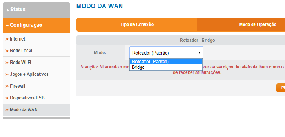

    galera eu fiz os desbloqueio de 2 modem power box GVT V5471-002
    p fazer um load balace mais o roteador simplismente nao
    funciona em brigde.
    Padrão Re: load balace com modem gvt brigde
    tipo assim ele depois dp desbloqueio fico com 2 modos
Nome:	         power box.png
Visualizações:	226
Tamanho: 	25,5 KB
    so que quando coloco e brigde ele perde o sinal internet
    quando coloco em roteador (padrao) ai funciona
    mas preciso em brigde p fazer o load balance me ajudem!
    Por acaso o seu modem e esse? http://produto.mercadolivre.com.br/M...sbloqueado-_JM
    Se for funciona o modo bridge sim! Tem que ver se vc colocou a runlevel correta.
    A ta! Mais quando vc coloca ele em bridge tem que ter colocar outro roteador (routerboad) fazendo a discagem PPPoE no modem... Dai sim funciona!
