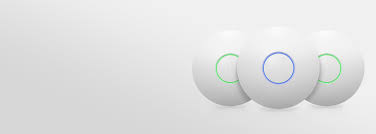

    unifi ubnt solução realmente profissional .Clique na imagem para uma versão maior

    No caso desses aparelhos podem ser ligados cada um diretamente à uma Switch de forma que todos fiquem com cabo, e o mesmo unico ssid?
