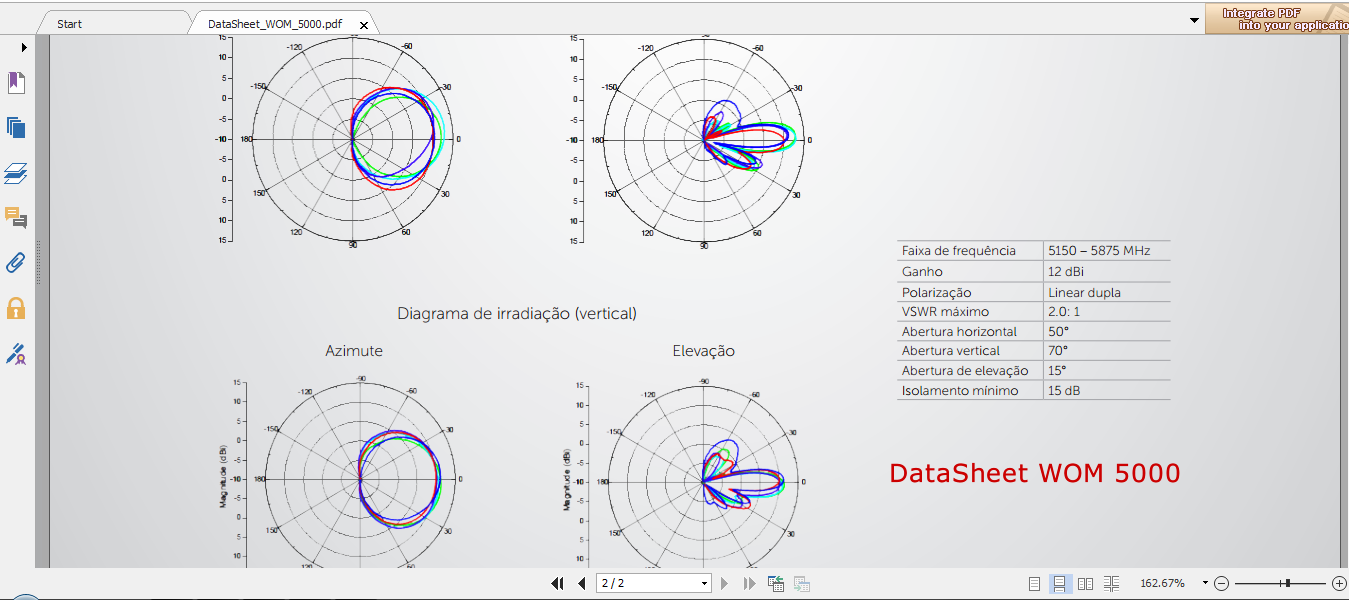

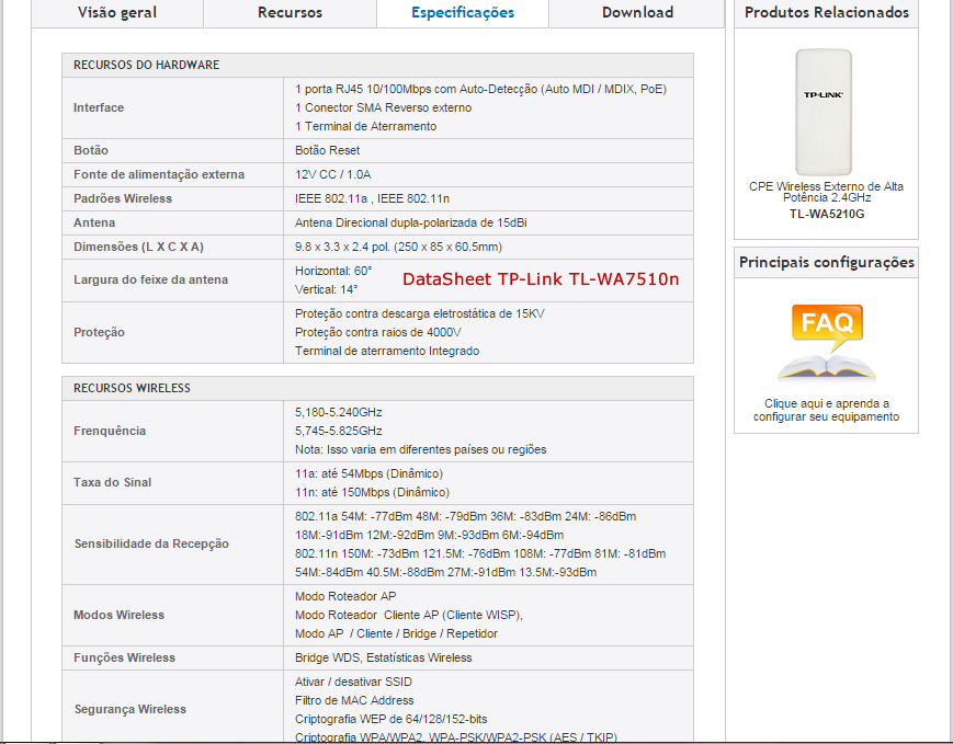

    Caro Arthur Bernardes, sim, já ouvi falar sim sobre o nanostation M5, só que não gostei de uma coisa nele que mim faz ficar com muita dúvida em adquirir o WOM 5000 ou o TP-Link TL-WA 7510n que é as larguras do feixe das antenas horizontais e verticais, pois no M5 é menor que os demais, não sei se isso é um problema ( se for, por favor, peço que mim corrija ), queria ter certeza que não é, mais lendo muitos tutoriais aqui do fórum, o WOM 5000 é muito elogiado, sobre o TP-Link encontrei muito pouco. Queria muito esclarecer essas dúvidas antes de realizar os pedidos.
    Abaixo segue as imagens dos datasheet's ( mostro nas imagens as larguras de feixe dos mesmos ) dos equipamentos discutidos acima:
    Anexo 55579
Nome:	         datasheet WOM5000.png
Visualizações:	577
Tamanho: 	474,6 KB
Nome:	         datasheet tp-link.png
Visualizações:	221
Tamanho: 	241,2 KB

    WOM5000 e WA7510N são 99% iguais (Tem versões, cada uma tem 2 ou 3 variações).
