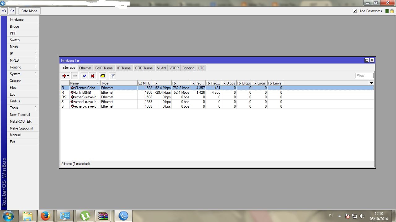

Nome:	         Sem título.png
Visualizações:	324
Tamanho: 	137,6 KB
    no momento ta bom por que dei reset nele e configurei dinovo

    Citação Postado originalmente por OmegaSuprime Ver Post
Visualizações:	324
Tamanho: 	137,6 KB
    Esta alterando a senha no final? Desativando serviços sem uso?
Visualizações:	324
Tamanho: 	137,6 KB
    resetou ou deu reboot?
    ve como estar o processamento dela,
    System/Resources
    essa rb so tem 32m de ram, troca por uma 750gl ou superior.
