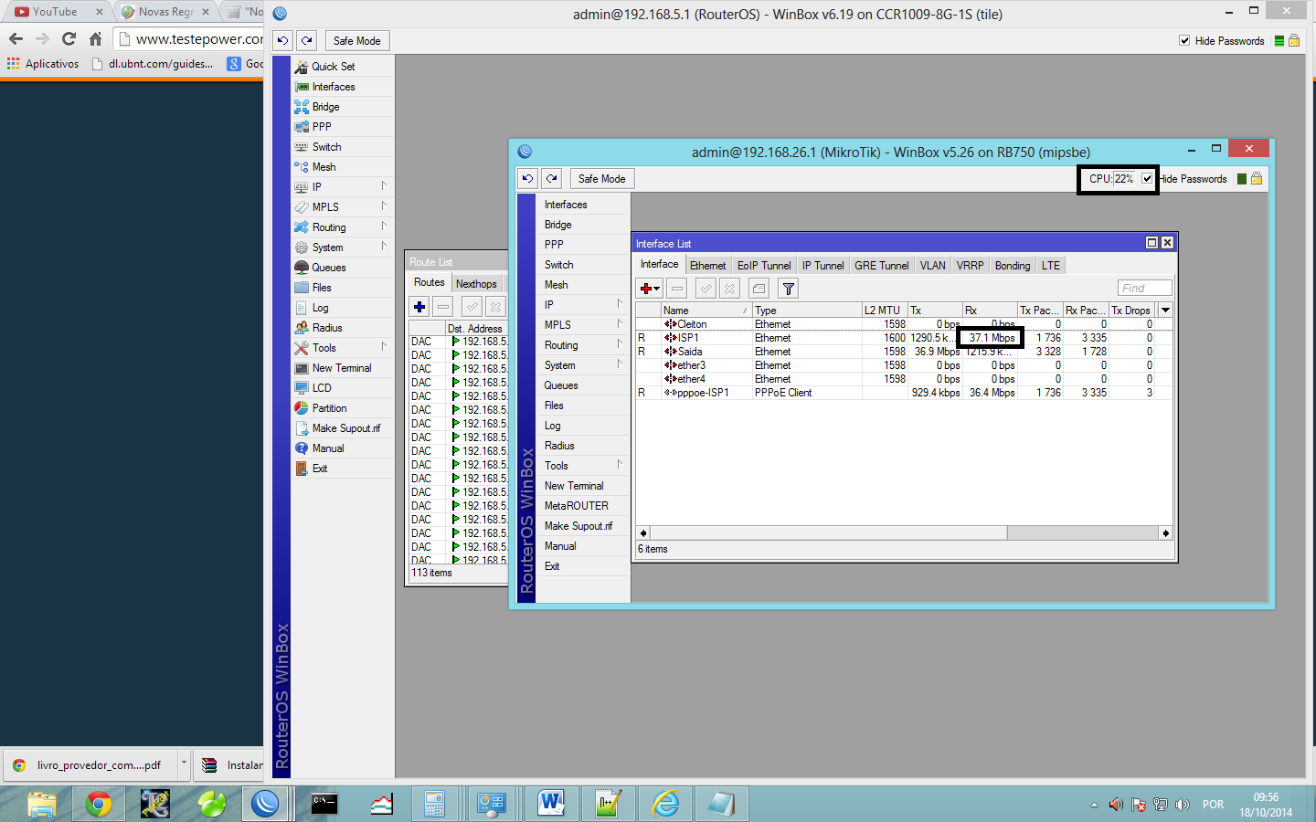

    Padrão Re: Vivo Fibra + RB 750GL é possivel?
    olha ai @stevefox Clique na imagem para uma versão maior
Nome:	         steve.png
Visualizações:	672
Tamanho: 	162,6 KB

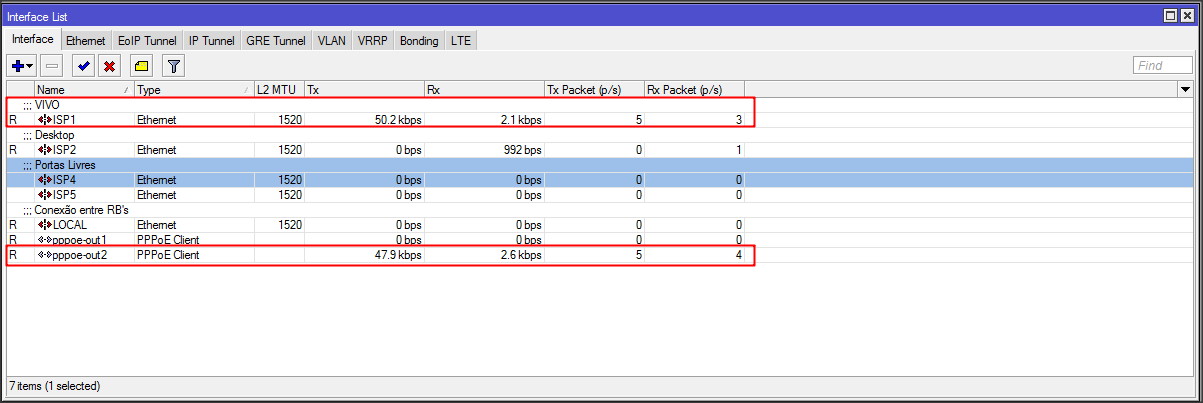

    ok pessoal eu estou com a RB450G usando como Load balance, tenho a seguinte dúvida.
    Porque em interface não mostra 50Mbps e sim 47.0 Kbps na interface que o link da fibra esta conectado?
Nome:	         Snap 2014-11-17 at 22.15.30.png
Visualizações:	365
Tamanho: 	24,3 KB
    OBS: Saliento que fica sempre alterando constantemente esta banda 50, 47, 65 ,2.7 assim por diante.
    Tenho que fazer algo para mostra em Mbps?
