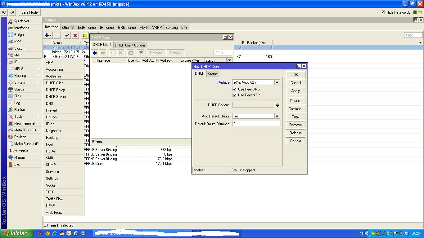

    Pessoal, coloquei o modem da NET em bridge e espetei o cabo da lan na porta de entrada de link da minha RB, que é a porta ether1. Configurado o cliente DHCP no mikrotik e atribuiu o IP público dentro da minha RB, só que não esta saindo pra internet,alguém sabe porque?

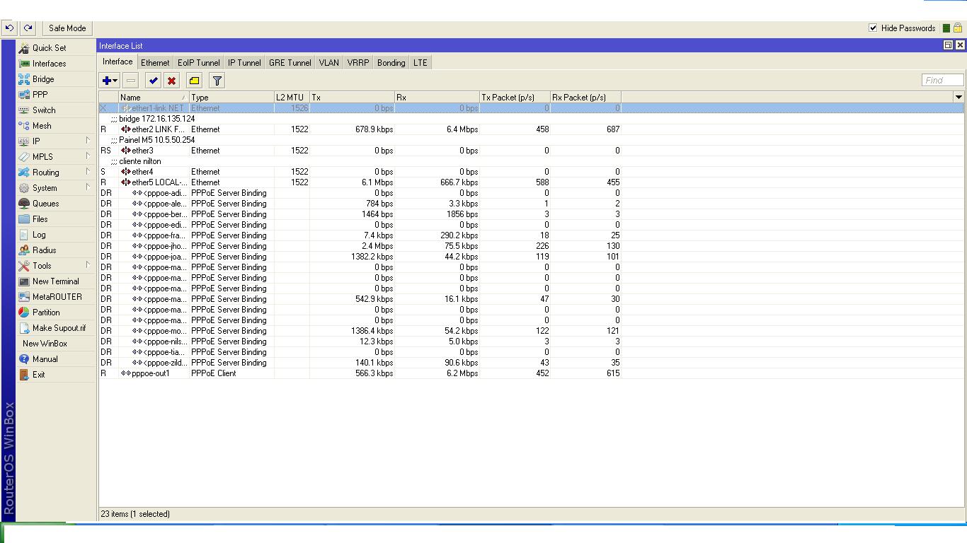

    Do jeito que postei abaixo funciona, pois esta com link PPPoE, mas quando jogo na ether 1 como DHCP CLIENT o problema acontece.

    Pessoal, entendam. Meu link é 60MEGA e não é PPPoE. Meu link ele é DHCP.

Nome:	         imagem.JPG
Visualizações:	209
Tamanho: 	148,6 KB

Nome:	         imagem2.JPG
Visualizações:	150
Tamanho: 	138,8 KB

    viram,alguem tem alguma idéia, hoje fiz novamente todas as configurações e pingo normal pra fora, só que não navega.

    o que eu quero dizer, é que minha routerboard 450g, ela atribui tudo automático pelo DHCP CLIENT, pinga pra fora e não navega.o que tenho que fazer? é algum firewall do modem da NET VIRTUA que está impedindo isso, não vi coisas no firewall que faria com que não navegasse,tanto é que eu saio pingando pra todos os site, e não consigo navegar.Só navego se eu espetar o cabo do MODEM da NET direto no notebook e deixar como eles configuraram, sem fazer a bridge, ai vai.
