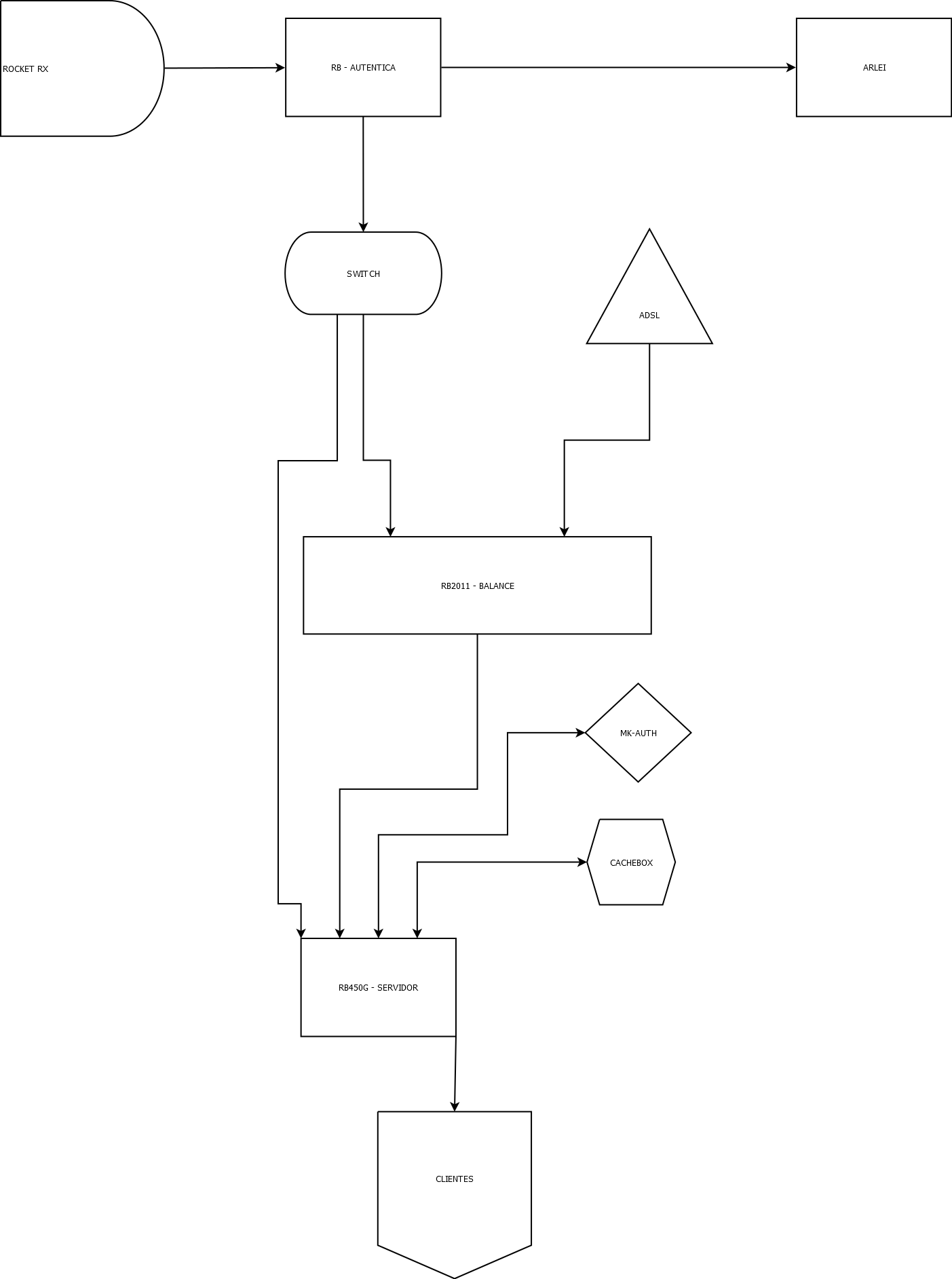

    Boa tarde amigos, tenho que configurar uma rede para trabalhar com balanceamento, com um link dedicado e adsl, mas preciso entregar alguns ips validos da classe /28 para alguns clientes, essa rede esta basicamente nessa estrutura:

    como vou fazer para que os ips validos passem por fora do balanceamento?

    Então amigo, a RB-AUTÊNTICA faz à wan com /30, e distribui net via Nat pppoe para o ARLEI e para a RB-BALANCE, mas a RB-SERVIDOR irá atribuir os ips válidos /28 para alguns clientes, com uma conexão fora do Nat, minha dúvida é como passar os ips para a RB-SERVIDOR, para ela passar para os clientes

    Então você deu o esquema ali da foto, por sinal bem complexo...
    Se você fez funcionar tudo isso, fica bem fácil pra você.

    Uso 3 Nat
    RB-AUTÊNTICA, wan 177.xxx.208.210/30, lan 10.1.1.1/24 (pppoe)
    RB-BALANCE, wan 10.1.1.111 (pppoe), lan 172.30.23.1/30
    RB-SERVIDOR, wan 172.30.23.2/30, lan 192.168.103.254/24 (pppoe)
    Os ips válidos são 177.xxx.210.208/28
    Padrão Re: Configuração para trabalhar com ips validos e adsl
    Minha idéia era fazer um roteamento para que os clientes com IP válido saíssem por fora do balance sem Nat, por isso uma conexão direta entre a RB-SERVIDOR e a RB-AUTÊNTICA, isso é possível?
