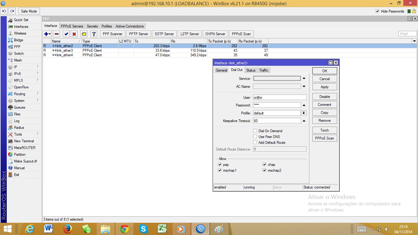

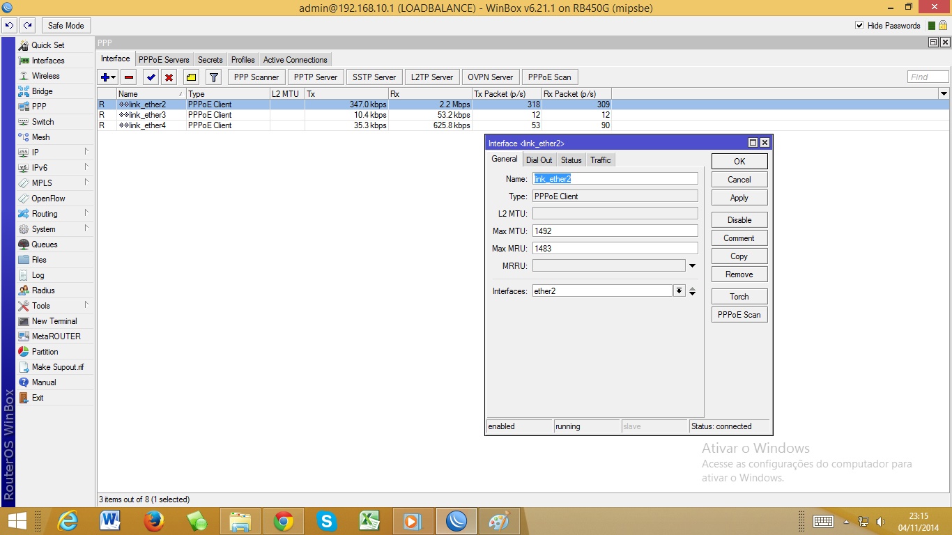

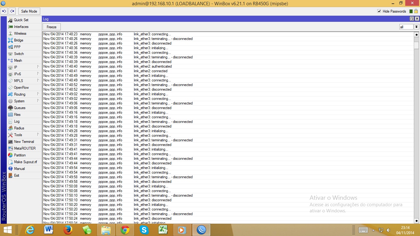

    Galera, gostaria de saber se alguém tem alguma solução para esta situação: Já troquei os 3 modem zte por trÊs modem TP-LINK, TD8816, adicionei quadro combo max no meu servidor, adicionei bateria estarionária 45a, adicionei nobreack de 1300v, troquei todos os cabos do telefone e adsl, mesmo assim o problema persiste. Alguma dica??(muito preocupado). Alguém do fórum já viveu essa situação? 20 clientes ligando ao mesmo tempo, você ver seus adsl reiniciando a cada 30 minutos e sem saber mais o que fazer? Uso fonte de 3A 24v na alimentação da RB450g que disca e faz o balance.
Nome:	         bridge 1.jpg
Visualizações:	295
Tamanho: 	213,3 KB
ID:      	55720   Clique na imagem para uma versão maior
Nome:	         dial out.jpg
Visualizações:	296

Nome:	         LOG.jpg
Visualizações:	310
Tamanho: 	423,4 KB
ID:      	55722   Clique na imagem para uma versão maior

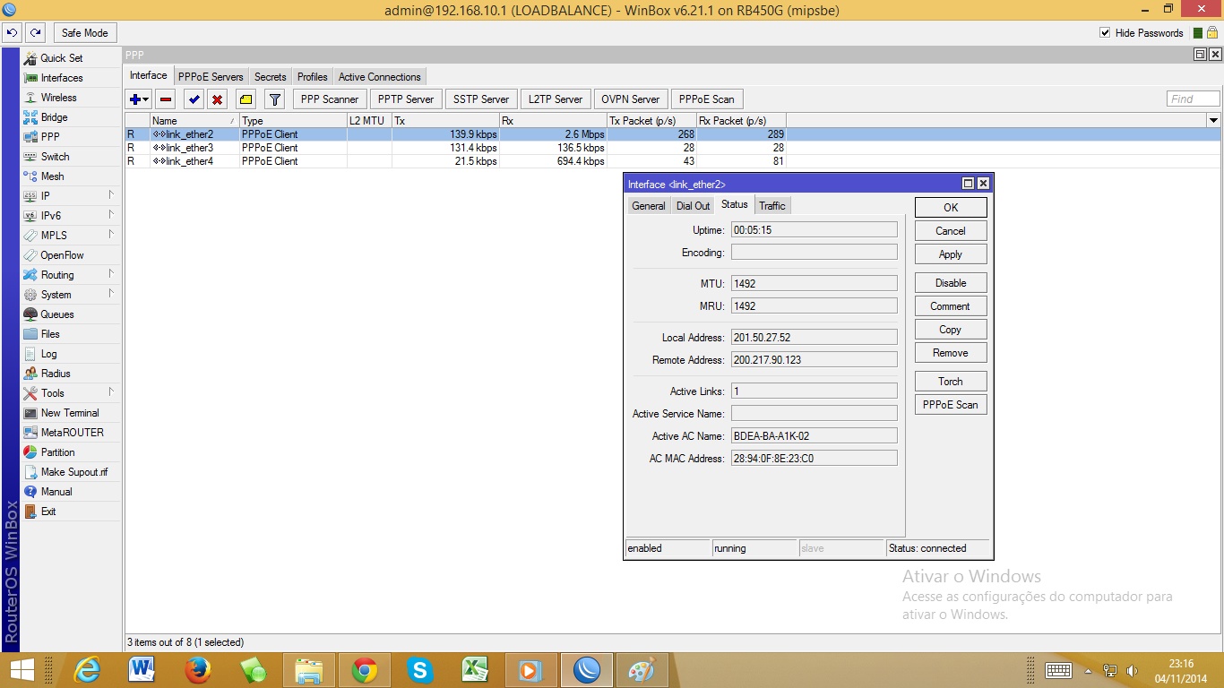

Visualizações:	291
Tamanho: 	224,9 KB

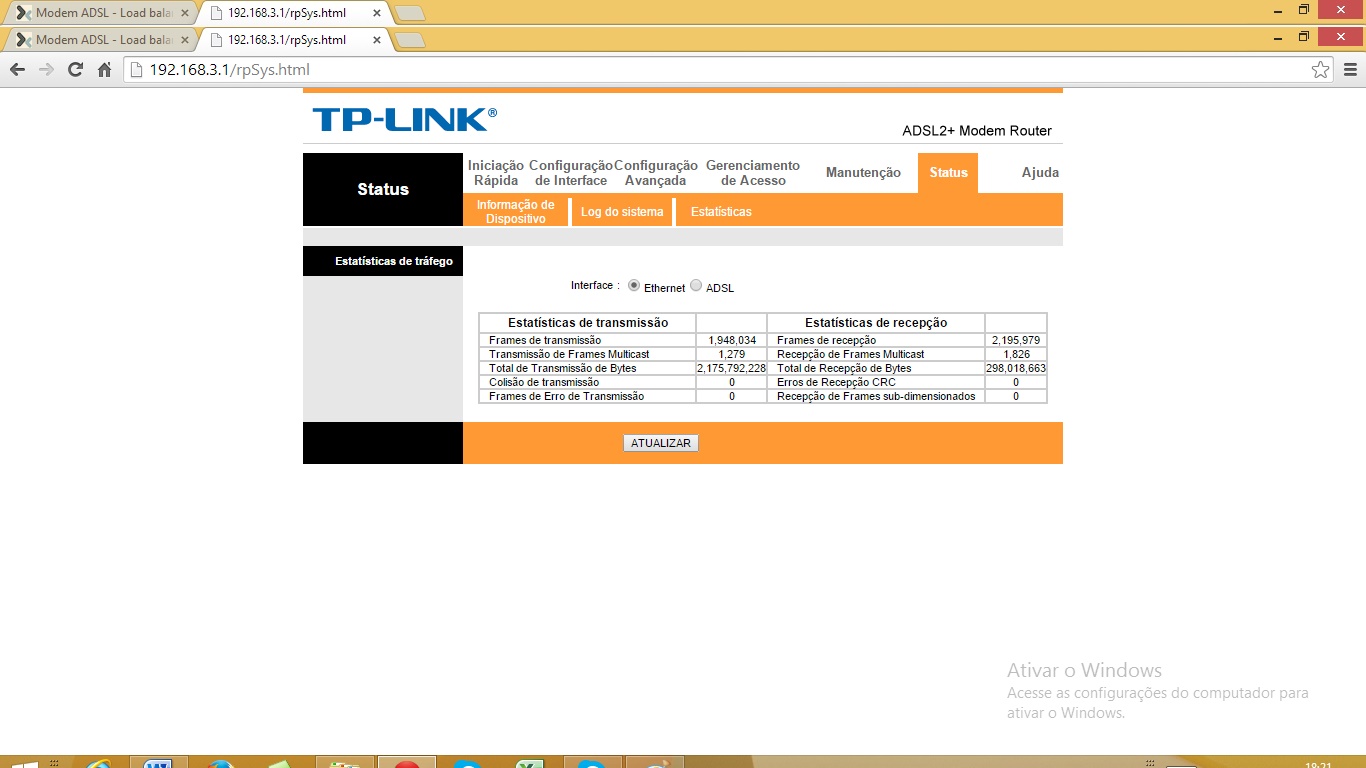

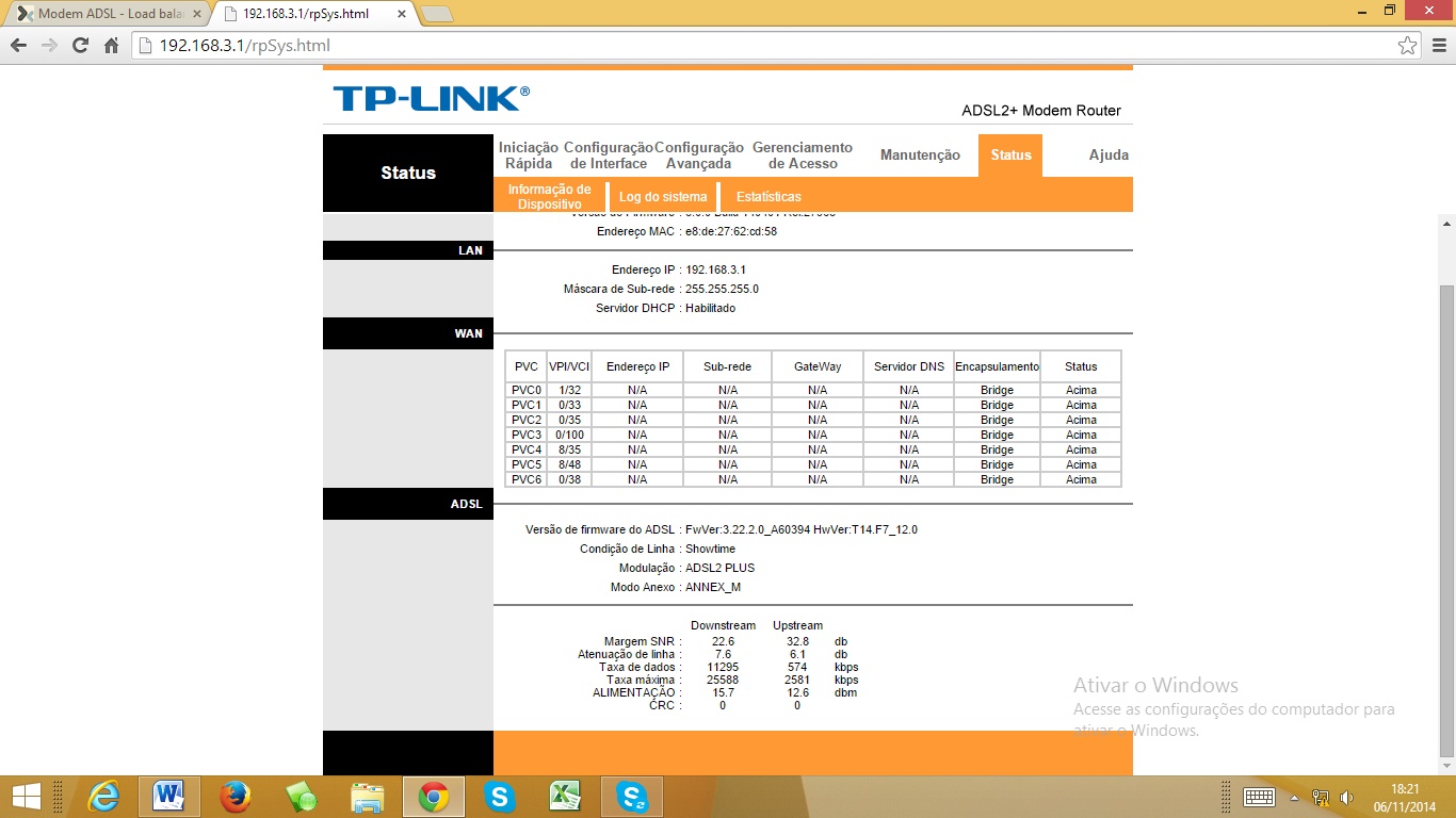

    segue foto como solicitado..
Nome:	         1.jpg
Visualizações:	262
Tamanho: 	201,1 KB
ID:      	55771   Clique na imagem para uma versão maior
Nome:	         2.jpg
Visualizações:	249
Tamanho: 	147,5 KB

    Dica, rotear um modem e fica usando diretamente nele, observa como falei se o adsl vai apagar e veja os logs dele no momento da queda, observe que você printou a interface Ethernet, o certo era a adsl.

    Amigo sua linha está boa, pelos status do modem suporta 22MB e 2500k de Upload.
    Você deve estar bem próximo a um dslam
    Pode ser problema de ruído na linha, plug um telefone e escute se tiver algum som estranho, tenta rever as caixas, as emendas, dentro da parte interna.
