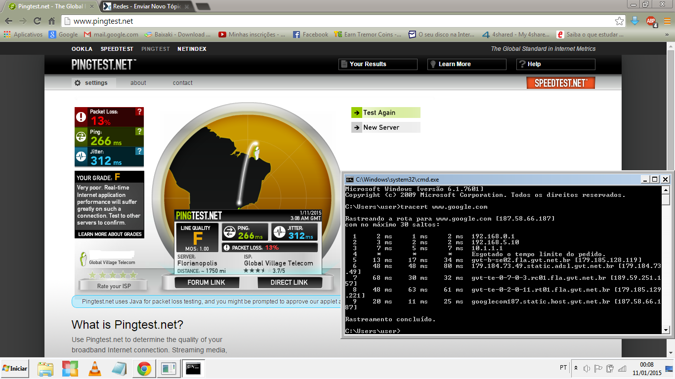

    Thumbs down Perda de pacote excessiva (net a radio)
    (Sou cliente, nao entendo muito)
Nome:	         GG.png
Visualizações:	366
Tamanho: 	276,4 KB
    No 4º Salto dá esses asteriscos, eu queria saber se isso é normal? E se esses asteriscos tem haver com essa perda de pacote?
    Aparelhos aqui:*NanoStation loco m5
    *Dlink dir-610 b1
    Padrão Re: Perda de pacote excessiva (net a radio)
    Opa o asterisco é normal, significa apenas que o salto esta "oculto".
    A perca de pacote tem que ser analisada em salto por salto, basicamente usando Ping daria.
    Ate o salto 10.1.1.1 da para ter certeza que e rede interna.
    Tente pinga nele e veja se vai ter percas.
    Seu provedor usa Adsl/Gvt...
    Basicamente vá tentando pinga cada salto desse com ums 100 Ping que já da para localizar se a perca ta na rede interna ou externa...

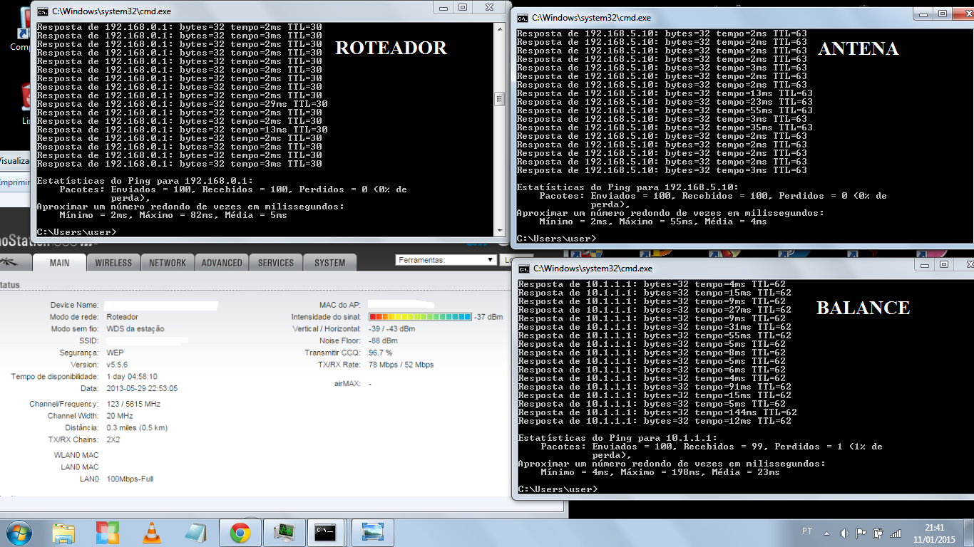

Nome:	         PING.png
Visualizações:	284
Tamanho: 	285,2 KB
ID:      	56706Clique na imagem para uma versão maior
Nome:	         ping 2.png
Visualizações:	206
Tamanho: 	229,7 KB
ID:      	56707(logo em cima tá os IPs)
    Parece que é o 10.1.1.1 mesmo acho q esse é o ip do modem né?
    Provável que não, deve ser um balance (vários modems interligados)...
    Tem 3 saltos de rede interna aew o ultimo é o 10.1.1.1.
    Seu problema e rede interna, agora tem que efetuar teste individuais, para saber né qual dos saltos tem a perca.
    Entre na sua antena e veja como ta Sinal/CCQ e Noise.
    Para efetuar o teste nao precisa de varios promps
    abra um apenas e digite ping 10.1.1.1 -n 100 repita para os outros. e poste uma foto com os 3 pings.

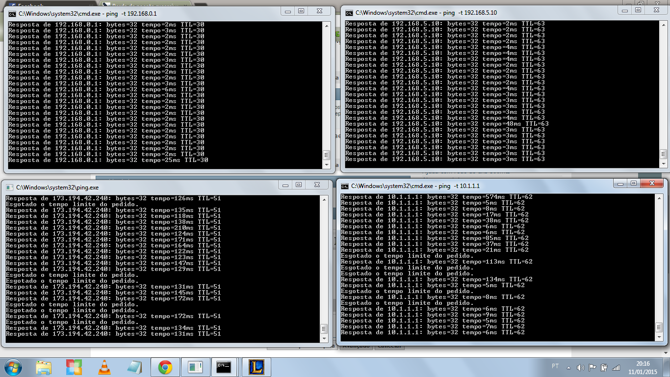

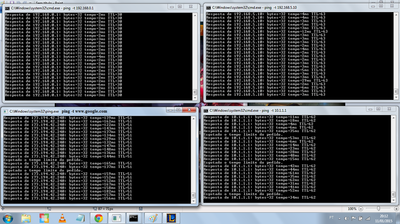

Nome:	         TESTE.png
Visualizações:	217
Tamanho: 	254,5 KB
    Agora a perda de pacote resolveu ficar baixa ¬¬
    O sinal da antena fica sempre nesse nível aí

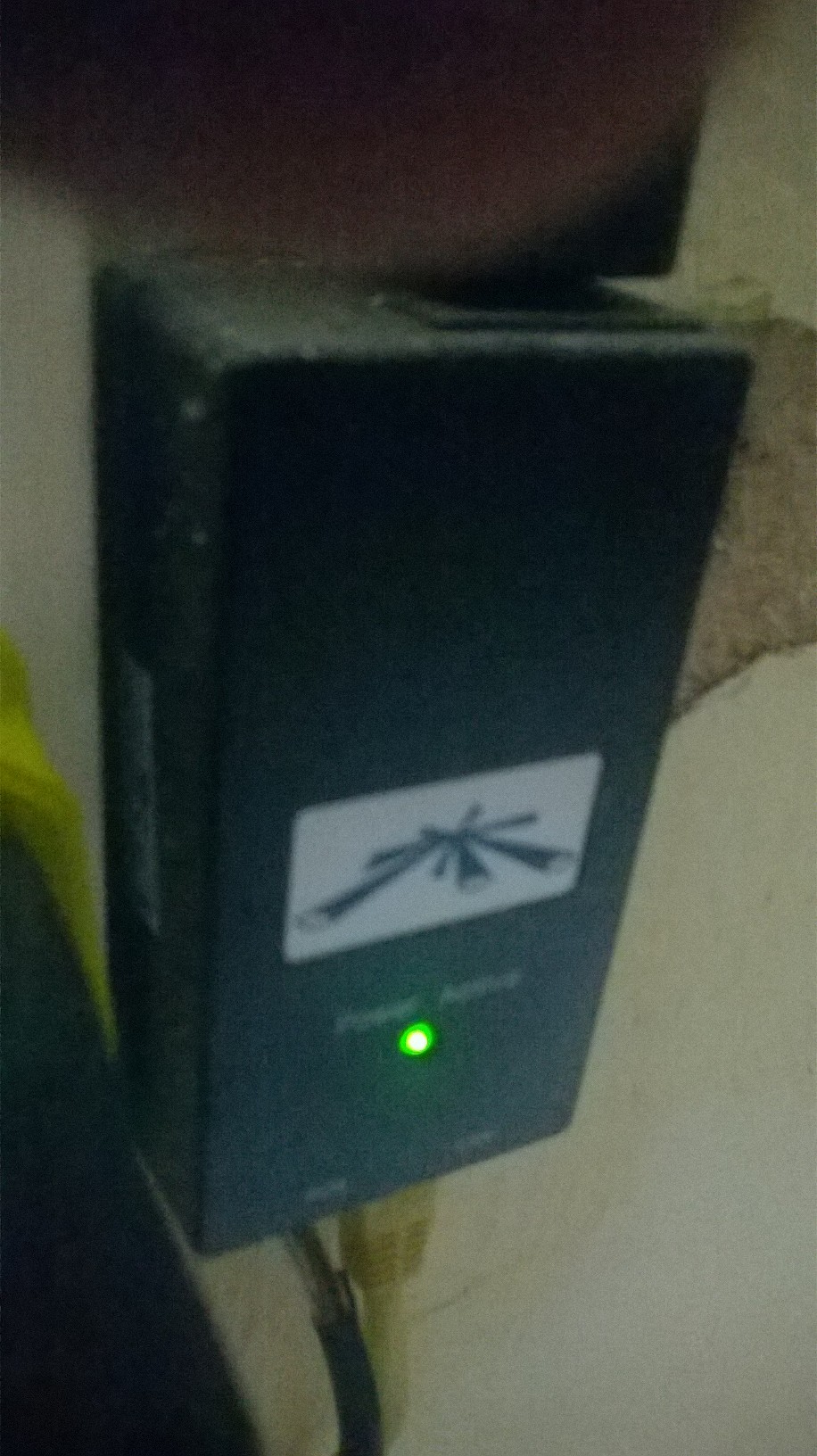

Nome:	         WP_20150111_001.jpg
Visualizações:	151
Tamanho: 	395,9 KB
ID:      	56715Esse é o terceiro aparelho aqui, que não sei o nome, o balance como vc disse
