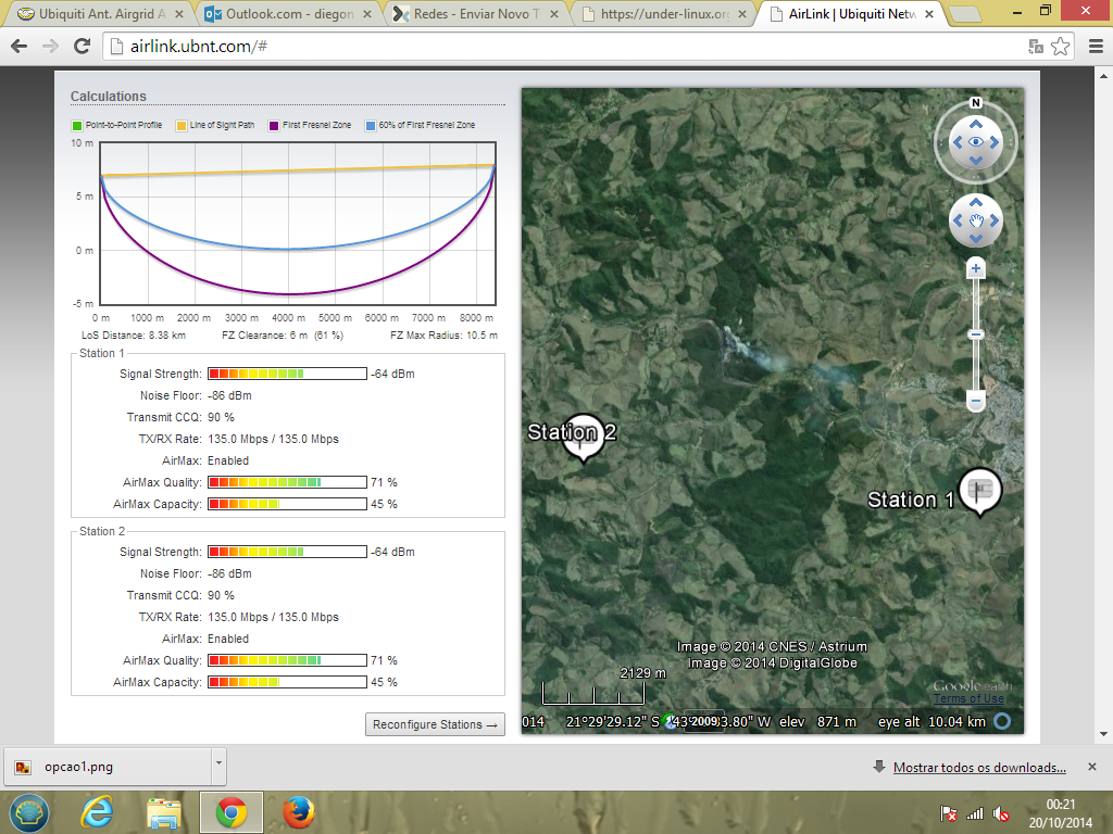

    Senhores,
    Boa noite.
    Pretendo obter um link de 8,5KM para levar internet 10MB para um cliente de sua casa na cidade para seu sitio, no AirLink a situação acima comtemplei interferencia de 10db, apesar da área a ser enviada o sinal conta com mínimas redes wifi, apenas com arvores, matas e eucaliptos, a torre na estação 1 tem 7 metros e a torre na estação 2 terá 8 metros, o que observo é que basta eu diminuir a torre de um dos lados para menos de 7 metros o link aparece como interrompido, e com relação ao apontamento pretendo utilizar o gps, já possuo as coordenadas que são: Coordenada A: -21.474214, -43.558361, Coordenada B: -21.463925,-43.638572, já as marquei no GPS daí pretendo apontar com o uso deste, tem algum programa mais apropriado? E este link será que vai funcionar perfeito, terei dificuldades para encontrar as redes com uso do GPS?

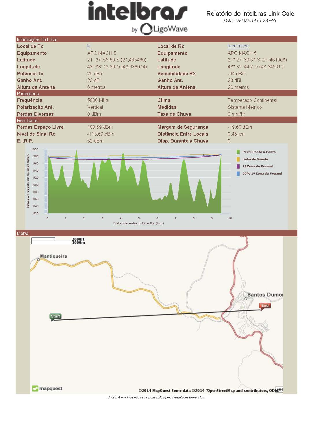

    Padrão Re: Enlace 8,5KM 2x AirGrid 23dbi, testei no Arlink deu, será que vai funcionari
    TechMaycon
    Estive em um dos locais e alterei o ponto para um mais ato, assim irá fluir?
    Ponto A: 21° 27' 55,69 S (21,465469)
    43° 38' 12,89 O (43,636914)
    Ponto B: 21° 27' 39,61 S (21,461003)
    43° 32' 44,2 O (43,545611)
Nome:	         kimmorrofinal_Página_1.jpg
Visualizações:	210
Tamanho: 	116,9 KB
    Citação Postado originalmente por TechMaycon Ver Post
    cara, pra mim tem que rodar no minimo a 50%...minha opiniao...
    TechMaycon
    https://under-linux.org/attachment.p...023659&thumb=1
    pouco provavel que passe algo ai parceiro...sugiro procurar outra rota...
    E agora irá funcionar, ne? Outra pergunta, caso funcione, qual seria a melhor ferramenta para apontamento, no caso o ponto da torre é mais alto, no caso a antenna que ficará nela além de apontada horizontalmente para o cliente, esta deverá ficar inclinada tb verticalmente?

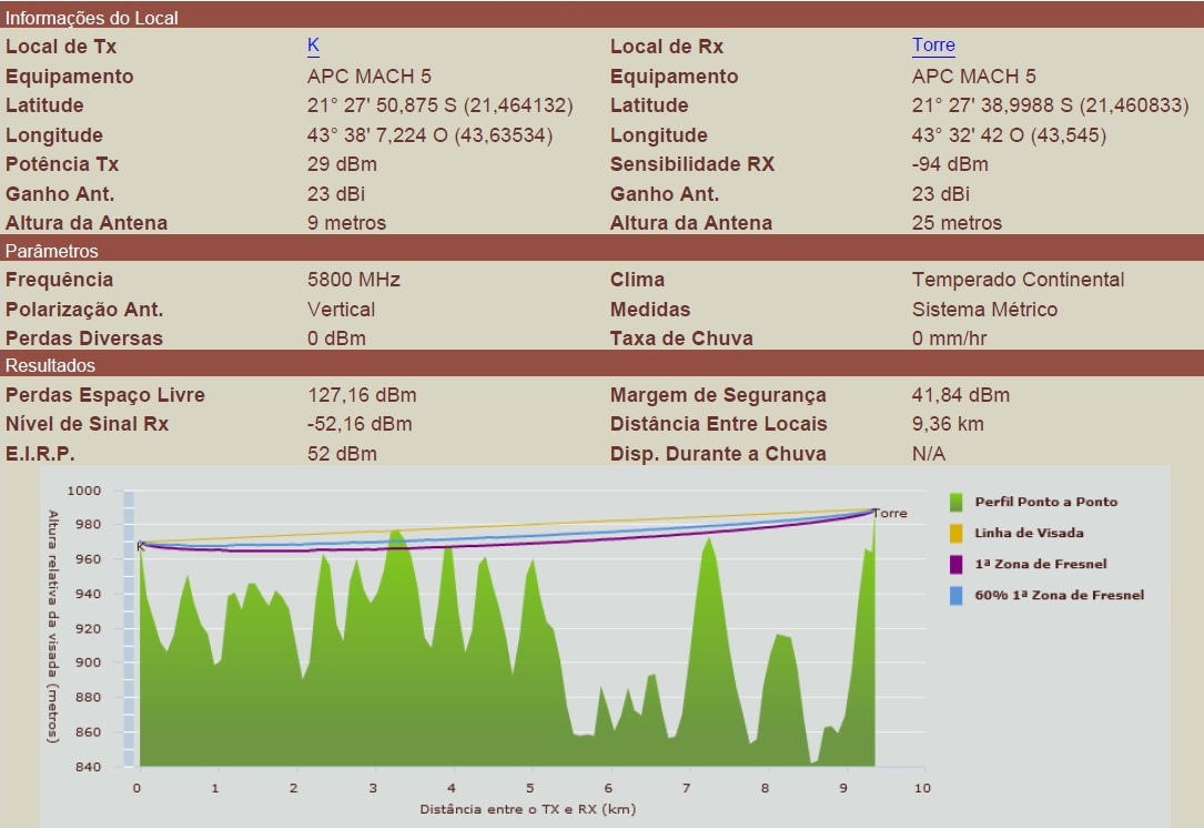

Nome:	         Link.jpg
Visualizações:	260
Tamanho: 	175,1 KB
    Tech Maycon, veja se agora irá fluir?
    Coordenadas:
    A21° 27' 50,875 S (21,464132)
    43° 38' 7,224 O (43,63534)
    B
    21° 27' 38,9988 S (21,460833)
    43° 32' 42 O (43,545)
    Esta região não possui interferencias com redes Wifi, mas possui morros atrás de morros, custei para conseguir esta visada, se assim funcionar o que poderei utilizer, além do GPS para fazer o apontamento? Tal apontamento pelo que vejo será bem complicado, pois qualquer detalhe sairei for a desta rota.
    Grato.
    DiegoNascar!!dNC!!
