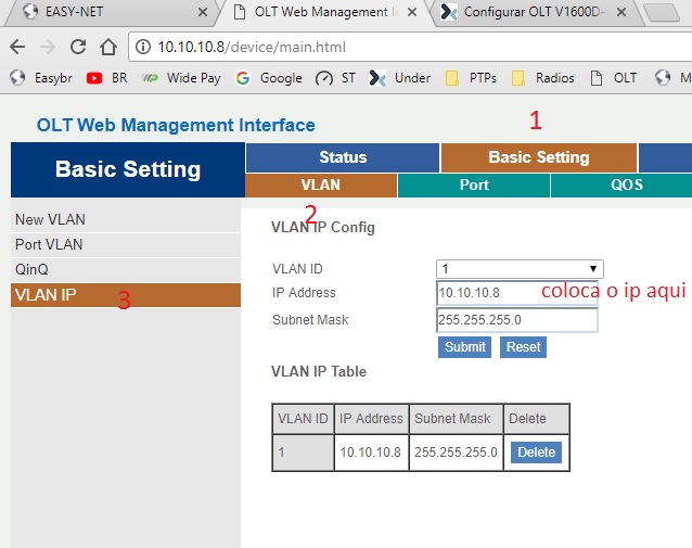

    Essa OLT tem uma VLAN default 1!
    Coloque um ip nela do range da sua rede e ja tera aesso pela porta UPLINK.
    Veja a print.
    Não esqueça de aplicar as configurações nela depois.

    Fiz isso, mas ainda não consigo ter acesso remoto, só consigo acessar no PC que está plugado o cabo AUX, poderia me dar uma luz?
