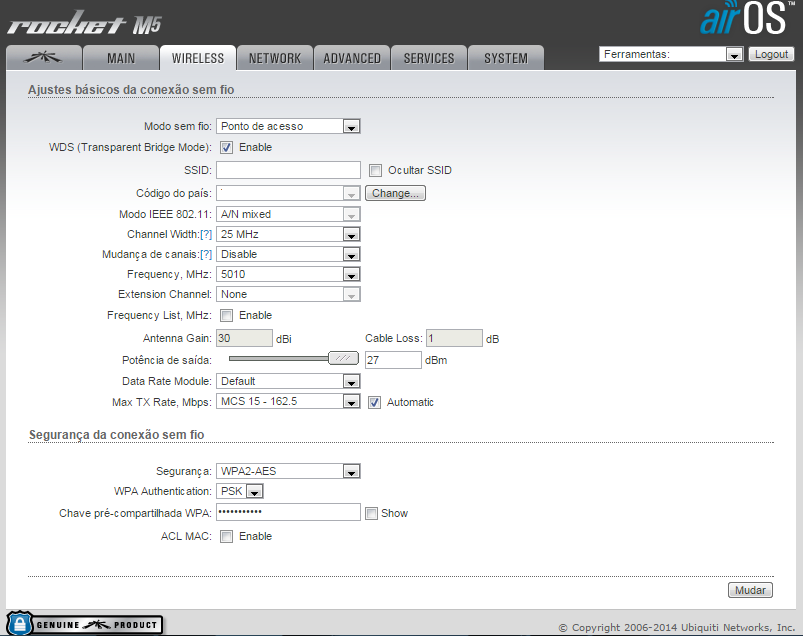

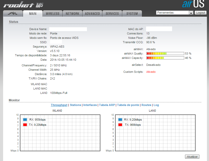

    Tenho 1 - Painel Setorial 19dB 120º está em 1 prédio de aprox. 60mts, com 13 clientes associados, mas desde quando montei o AirMAX nunca ficou legal em nenhum cliente, chegando apenas em 50%, todos os clientes estão na mesma direção. Essa semana fomos até o local e alinhamos ele por um cliente que fica no meio de todos, porém assim mesmo não obtive um bom AirMax. Mas o que estou encucado é com o posicionamento em que tivemos que deixar o Painel, pois só assim tivemos 1 melhor sinal.
    Segue fotos do alinhamento do Painel e das confi

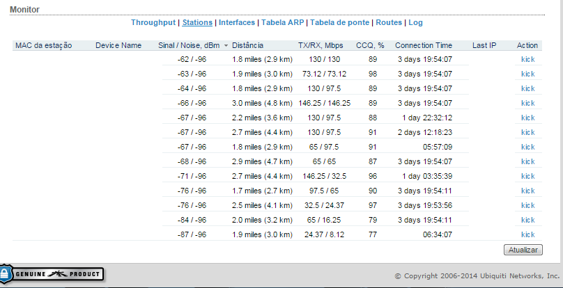

    Eu acho que não tem nada a ver com alinhamento do painel e sim alinhamento no cliente ou possíveis obstruções pois o CCQ e o nível não estão dos melhores nos clientes...

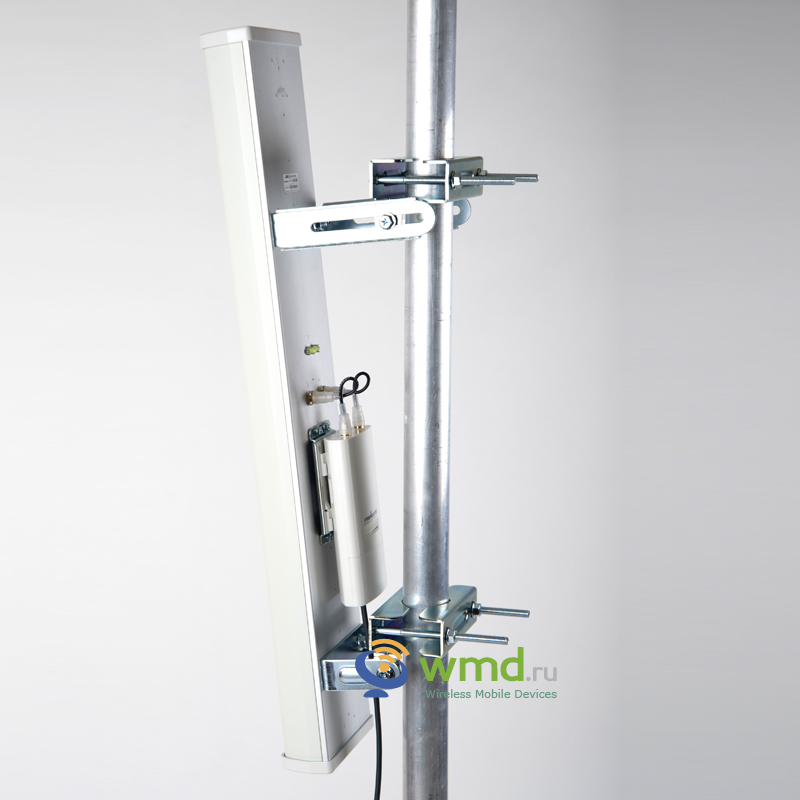

    Se inclinar demais começa a pegar lobulo secundário.
    A setorial não está de ponta-cabeça? 5G 19 120 tem os 2 suportes pra baixo do meio, algo assim:
Nome:	         airmax-sector-5g-19-120-509.jpg
Visualizações:	544
Tamanho: 	235,0 KB
    Elas tem uns 2 ou 3º de tilt eletrico pra baixo, a 60m inclinando igual essa da foto deve tocar o chão a uns 150m da torre.
    Baixa bastante os paineis pra testar, e dá uma leve ignorada no nível de sinal, tem reflexo que não aparece como ruído mas que atrapalha processamento, as vezes com sinal menor você tem throughput maior.
    E já testou fixar um datarate menor tipo MCS10? E canal diferente? Essas antenas são feitas pro mundo todo, tem região que usa 4,9GHz, outras em 5GHz, 5,1GHz, atéééé 6,1GHz, é uma antena nominal de 4,9 a 6,1 ou 6,2GHz, o ganho e os angulos não são perenes por todas as frequencias, testa 5745 e depois 5855MHz (Os 2 extremos legais) pra ver se tem muita diferença, antena despadronizada tem.
    Se baixando a antena o sinal cai demais, aí dá pra falar em defeito na antena, chapinhas sobre os patch impressos tortas ou invertidas, nem sei se tem como parafusas viradas, só abrindo pra ver.

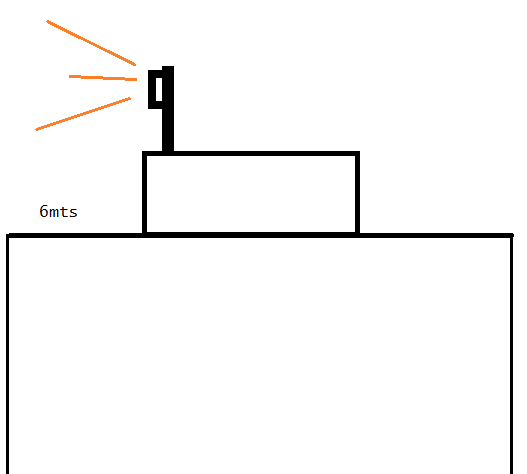

    Abaixei a Potência para 9, 13, 19dbm .. Não obtive sucesso, os CCQ e TX/RX ficaram piores que em 27dbm.
    rubem

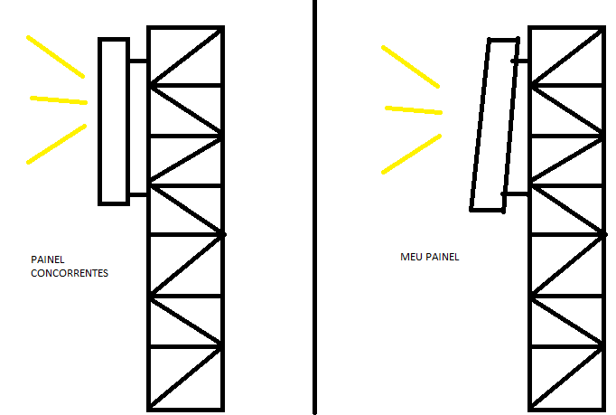

    Ai o desenho de como está o Painel, lembrando que o prédio é de 60mts e o Suporte 2,5mts, o Painel esta á 2mts de altura da laje.
    Estou pensando em colocar ele na ponta do prédio.
