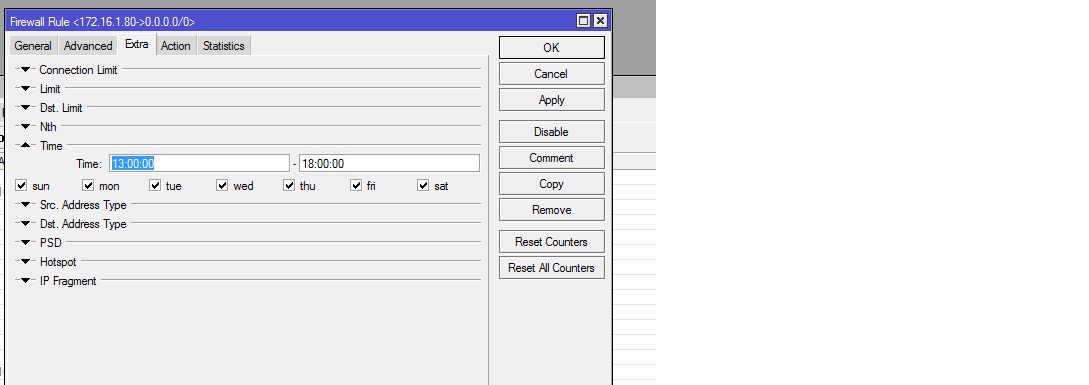

    BD, Após fazer atualização rb750 de 5.6 firewall 100% após atualização para 6.22 esta dando erro na regra, alguem pode me ajudar. "inactive time"

    Alguém ai pode me ajudar. Grato por qualquer ajuda!

    Erro na config de tempo....
    00:00:00 e 1d 00:00:00 (Padrão) E corrija a regra para o tempo desejado.
    Padrão Re: Erro RB750 5.6 UPGRADE 6.22 inactive time
    não é um erro. na versão 6x a regra com tempo so fica ativa no horário marcado, fora do horário fica vermelha com esta informação. se ajudei clique na estrelinha...
    Obrigado a todos pela ajuda, o colega leosmendes esta certo!
